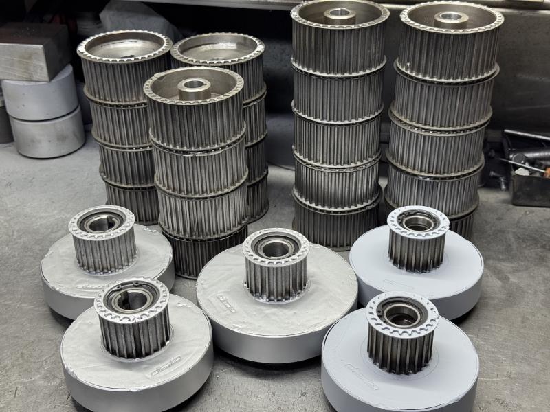

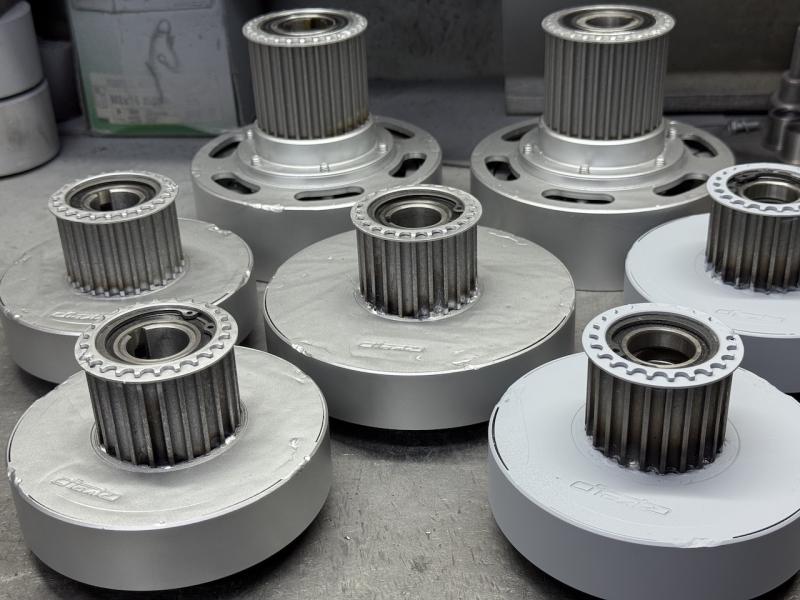

Вот для него готовится новая посылка... шкивы под ремень HTD8M шириной 40 мм, на сцеплениях 22 и 24 зуба, на шкивах для вала 38 и 39 зубов
А на этом фото, на заднем плане, и сцепления для моторов на 30 л/с, шкивы под ремень шириной 80 мм 28 зубов
PS видимо со сцеплением всё же удобнее, хотя и подороже...
