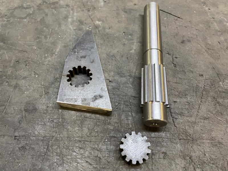

Сегодня вырезали внутренние шлицы на ползуне, кулачковой муфте переключения передач. предварительно, что бы проверить, вырезали отверстие в листовом металле и только после этого уже в самой муфте. Муфта скользит по шлицам практически без зазора

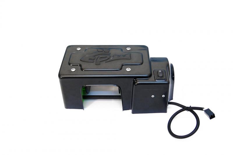

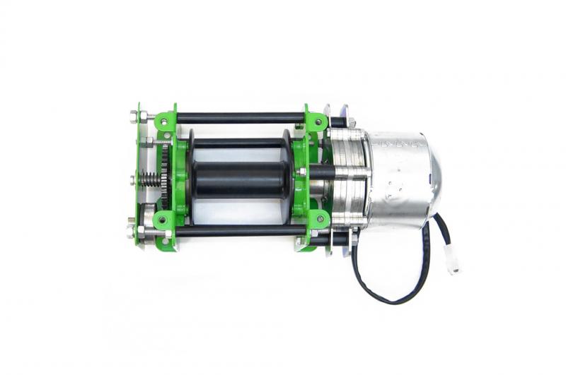

Так мы и лодочные лебедки изготавливаем  :blush: со свободным сбросом
Вот как она выглядит "голенькая"

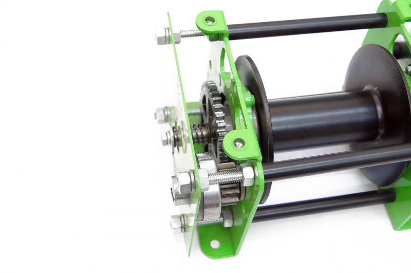

И механизм свободного сброса на основе автомобильного бендекса
А это уже в корпусе с кнопкой управления и реле включения

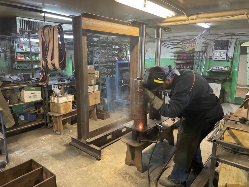

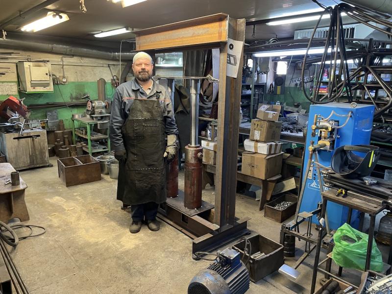

В пятницу еще и гидроцилиндры поставили на новый пресс на 60 тонн
Для представления размеров пресса, самый большой сварщик рядом встал  :smile:

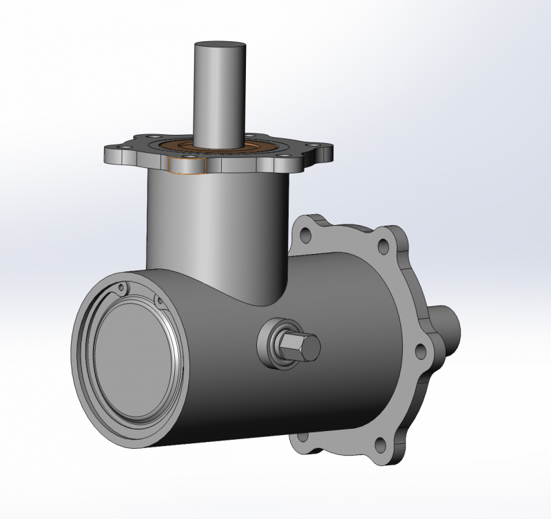

« Ответ #4469 : Мая 10, 2022, 15:13:20 »

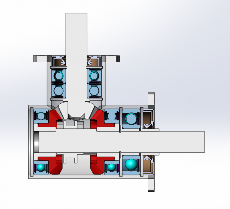

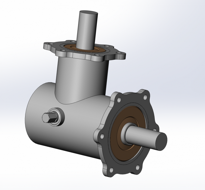

Вот примерно как может выглядеть новый реверс редуктор для моторов болотоход с двигателем с вертикальным валом.
Передаточное отношение 1,6
С боку шестигранный вал №10 для переключения передач. Переключение "флажковое" за счет поворота вала, пока решил попробовать так реализовать переключение.
Редуктор будет герметичный с масляной ванной. Привод от мотора валом-торсионом, или валом с демпферной муфтой, а лучше с центробежным сцеплением. Вал привода винта в самостоятельной трубе тоже со своей смазкой, с редуктором будет соединяться переходной втулкой со шпон пазом.
