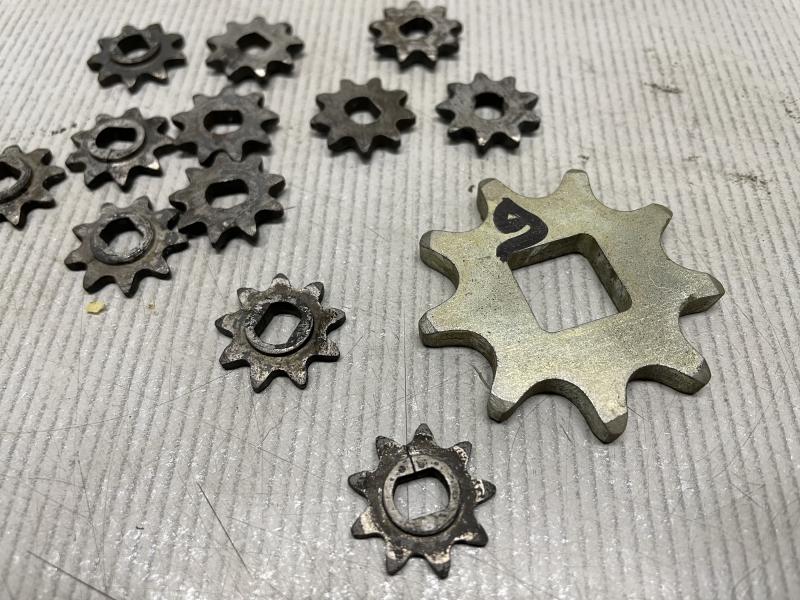

А так сегодня сделал для детских прокатных автомобилей звездочки, вчера принесли цепь и сточенную звездочку, я таких маленьких ни разу не видел. Оказалось цепь стандартная с шагом 6,35 мм, звездочка 9 зубов и посадочным Ф8 мм с лысками, для сравнения рядом звезда 9 зубов под цепь ИЖ

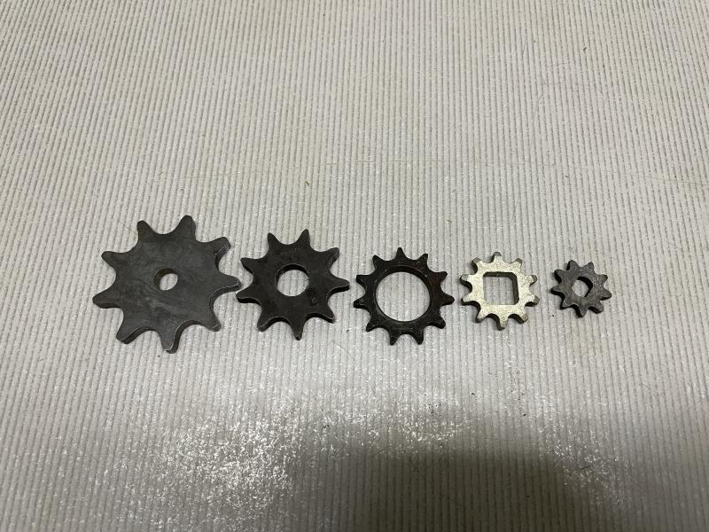

А на этом фото самые маленькие звезды с шагом 15,875; 12,7; 9,525; 7,774 и 6,35 мм

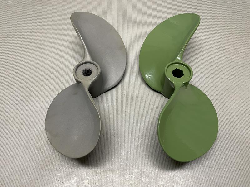

Ну а как всегда сделал неправильный, недорогой винт.  :smile:
Кроме всего неправильного он еще и неправильного вращения.  :sad:
На фото парочка винтов 12х12"
