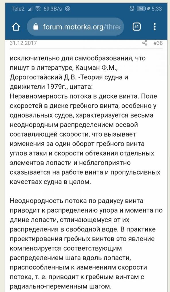

polk, только сейчас подумалось... А если рассматривать поверхность винта с точки зрения нагруженности?  Ну вот в конкретную точку давит вода, меняет направление и получается определённая осевая сила. Не знаю как правильно мысль оформить. Тем более не знаю как это посчитать. Тем более не знаю как выгоднее распределить такую нагрузку...
Бред, конечно :sorry:

Да. А как с распределением нагрузки - равномерно или как?
« Ответ #4437 : Апреля 19, 2022, 11:11:14 »
Сообщить модератору
:biggrin:
Вот для более или менее равномерного распределения нагрузки и нужен переменный вдоль лопасти шаг.
