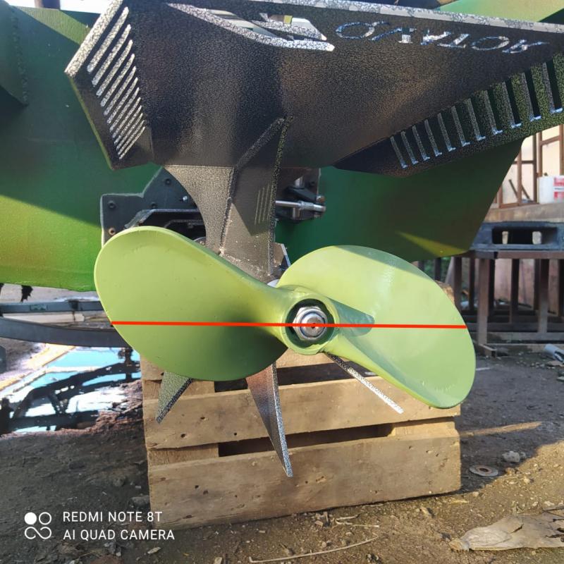

У этого винта , в отличии от зелёного убрана ширина лопасти (площадь) по передней кромке на законцовке. И примерно эта же площадь добавлена к передней кромке в коренной части лопасти.
Это, добавка (информация для размышления) к разговору в начале  предыдущей страницы о разгонной динамике винта. :biggrin:

« Ответ #3931 : Августа 07, 2021, 02:14:29 »
Для сравнения - не успел вставить в предыдущем сообщении. :biggrin:
« Ответ #3932 : Августа 07, 2021, 07:23:54 »
    Ну и встреча со всякого рода препятствиями (камнями ,корягами ,травой...)  будет мягче.....

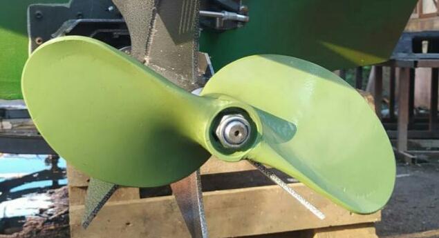

У тайца точно не было интерцептора (не нужен). А на новом винте кажется присутствует ?
На новом винте со стреловидностью нет интерцептора, на фото просто след от установки клейма выглядет как граница.
На крашеном винте видна поверхность по глянцу без переломов.
Единственно я не стал лопасть вытягивать в "свиное ухо", что бы подчеркнуть стреловидность, я просто взял форму лопасти от тайского винта. К стате штамп позволяет еще сильнее развернуть лопасть до 50 град стреловидности, а так же увести её в минус.

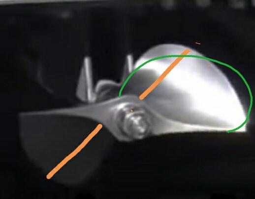

У этого винта линия стреловидность нулевая и он, на вряд ли сравним с тем.
Красным нарисована линия крутки лопасти
Вот из этого можно попробовать сделать тот, что на фото с острыми лопастями

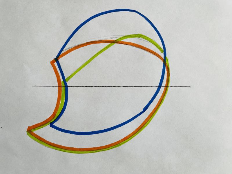

Тут вот подумал, а что если сделать лопасть на половину американской, на половину тайской и попробовать её на моторе с задним ходом. За счет этого можно попробовать добиться, что бы трава не моталась при обратном движении.
На рисунке наложение двух лопастей: синяя - тайская, зеленая - американская (точнее серийная моя) и оранжевая между ними очень похожая на винт ПЛМ.
При этом втулка будет длиннее, придётся делать интерцептор, так как у него уже не будет стреловидности совсем.
Черная линия - линия крутки
     Линия сварного шва увеличится.....посадочное место(высота ступицы) тоже. Нужно делать проточку под гайку стопорную. Чтобы посадочная длинна была неизменной.
« Ответ #3939 : Августа 10, 2021, 13:50:54 »
Увеличивая высоту втулки длина посадочного остается неизменной 55 мм. На винте для АЛ Ш втулка 70 мм высотой и там этот колодец 15 мм.
Для винта с задней передачей скорее всего втулка получится 70-75 мм

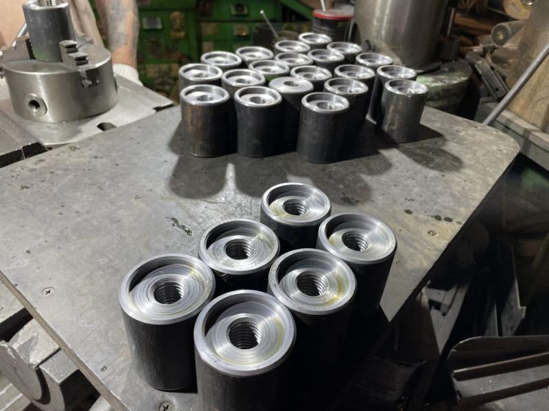

Сегодня первый раз задумался какой конус у тайского винта  :umnik2:
Такие винты делаю уже лет пять, токаря точат втулки по пробке и все ничего, но решил запустить партию на ЧПУ, а там нужен размер... поискал, не нашел, перемерил все винты и предположил, что конус 5 град.
Теперь буду делать на ЧПУ партиями и складывать до востребования  :smile:
Кстати как раз изготавливаются втулки высотой 60 мм и посадочным 55 мм

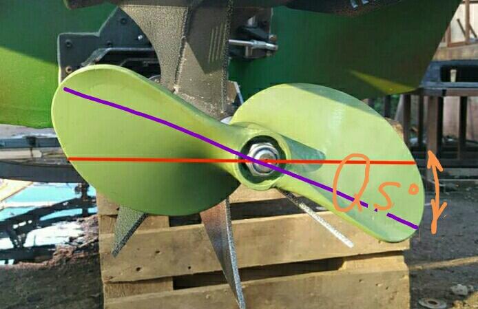

Не совсем так. Стреловидность этих лопастей не нулевая, она небольшая - около 20°.
Фиолетовая линия- это линия к наибольшему радиусу лопасти. А угол между красной (осевой) линией и фиолетовой линией и  есть ( очень упрощённо) угол стреловидности лопасти.
 Ещё бы задняя кромка была параллельна фиолетовой линии - было бы ещё лучше (упор/динамика) - и при проектировании к этому желательно стремиться.
