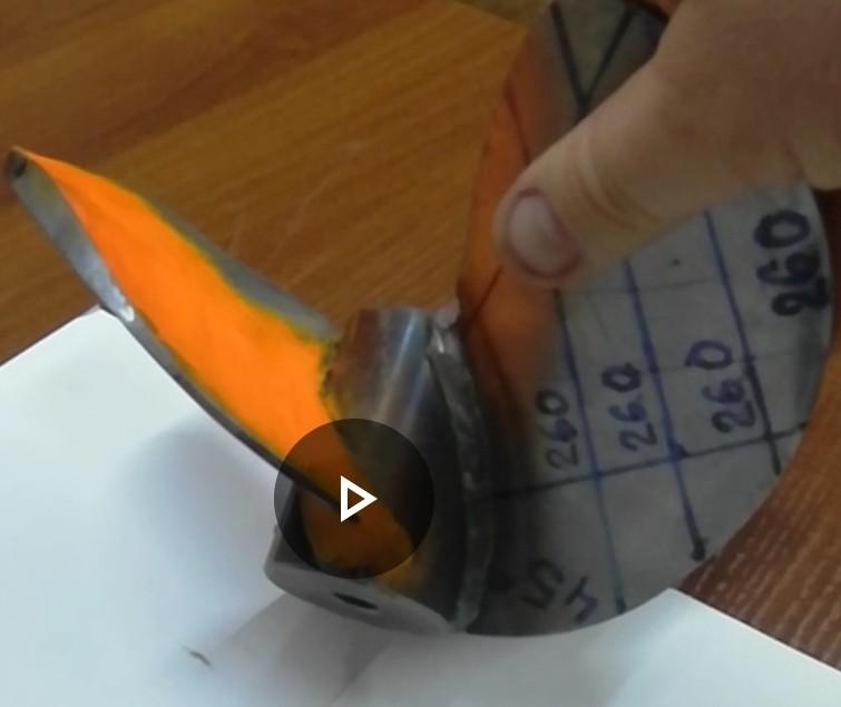

Нет, нет, немного меня не поняли - это я обозначил крайние возможные значения углов атаки для всех винтов в общем. Между этими значениями можно проектировать нужный шаг на нужном сечении (он впрямую зависит от угла атаки) для конкретного проектируемого винта. Например составляется табличка  расчета всех размеров шаговых треугольников (пластин Вашего штампа)  - вот как на техрисунке (выше) на миллиметровке. Берём из таблицы углы установки на крайних сечениях - в корне и на законцовке - это будет 44,8° и 20,4° , что будет соответствовать  шагу 280мм и 300мм.  Формула для расчета  всех значений таблицы (на конкретно проектируемый винт ) там есть.
Вот как раз таблицу составить не составляет труда, а вот что делать с поверхностью приходящей ко втулке, она кая я нарисовал к оси выходит в вертикаль и там невозможно сделать ту часть лопасти которая приваривается ко втулке. Соответственно с какого то диаметра лопасть должна разворачиваться в обратную сторону, уменьшая шаг

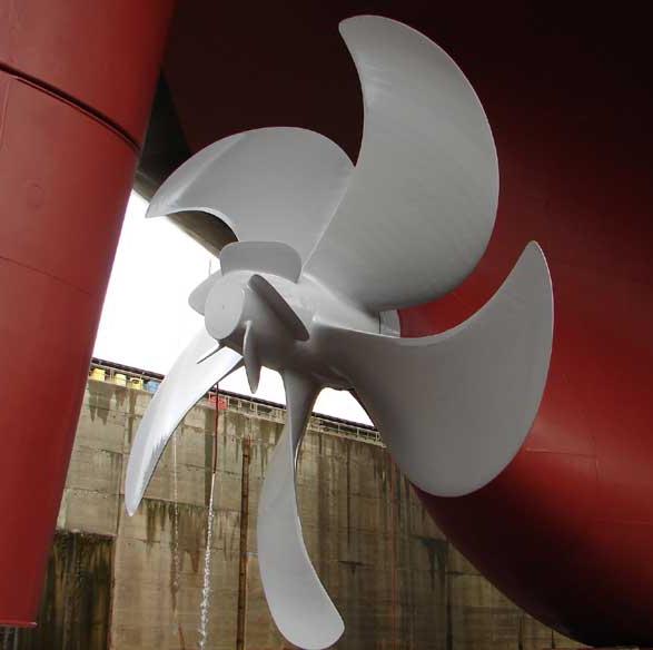

Никого и никогда не смущал этот угол. Начиная с самого первого винтового парохода:
Так и конструктора самого современного гребного винта:

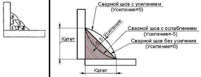

А прочность соединения зависит только от катета сварного шва:
Или радиуса галтели если речь идет о литом.
И уж точно, ни какая часть лопасти, при входе винта, во время работы, в оптимальный, расчетный угол атаки не должна вставать в отрицательное значение.  Ни корневая часть ни тем более концевая.

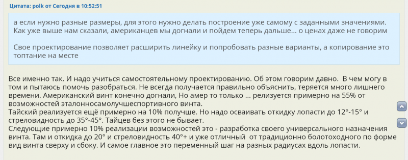

Уже публиковалось более щадящий вариант, просто сканируется винт и получаем 3Д модель. Но сделать копию можно только используя ту же технологию, по которой сделан винт. Всё остальное будет подобие, реплика или аналоги.
Но кто сказал, что тот винт который Вы возьмете это эталон? я сканировал много винтов и, практически, у всех лопасти отличаются примерно 2-3 мм. По этому нужно лопасть потом строить, а если нужно разные размеры, для этого нужно делать построение уже самому с заданными значениями.
Как уже выше нам сказали, американцев мы догнали и пойдем теперь дальше... о ценах даже не говорим  :smile:
Свое проектирование позволяет расширить линейку и попробовать разные варианты, а копирование это топтание на месте  :sad:
Все немного проще, не надо ничего разворачивать в обратную сторону, надо только на участке - ступица - плюс 20-25мм уменьшить шаг до 20% от шага на основной рабочей части лопасти, отогнув возле ступицы вниз переднюю кромку лопасти. И ступица укоротится и лопасть за счёт изгиба вместе приварки усилится (можно толщину металла заготовки уменьшить на 1-1,5мм.
    А по шву винты никогда и не рвались......Рвался сам металл в месте наибольшего напряжения....
  Уже больше полу года трещин не наблюдается ни на каких размерах винтов......

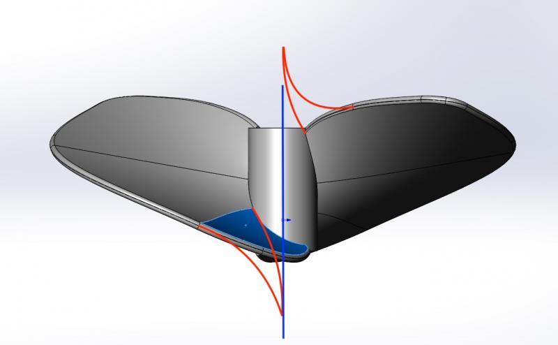

Если говорить о геликоиде, то там конечно ничего не нужно менять и лопасть будет выглядеть лаконично, шнек-шнеком. И прилегание, и поверхность, и кромка лопасти ровная, в общем всё как на картинках.

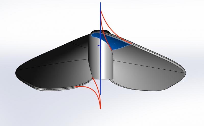

Если строим лопасть по линии крутки, то она по оси втулки переворачивается и уходит в лопасть противоположной стороны. Одним словом обе лопасти это одна поверхность вдоль линии крутки проходящей через ось втулки с заданным шагом. Но так как по оси эта поверхность вертикальная, то нет возможности там сформировать лопасть в проекции по оси втулки.
Для этого я подходя ко втулки уменьшаю шаг и в районе передней кромке оставляю поверхность от геликоида с таким же шагом. Это позволяет создать уверенный сварной шов лопасти ко втулке.
Эти решения обусловлены не пониманием работы винта и его поверхности, это понимания инженера как соединить поверхность сформированную круткой со втулкой и при этом не уменьшить шаг меньше заданного.

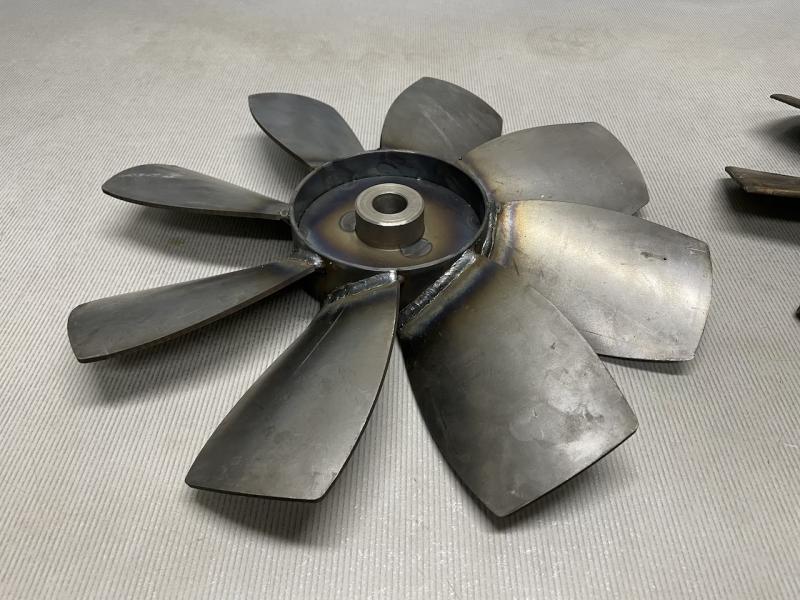

Вот на этом пропеллере ничего не пришлось делать, так как ступица большая, то просто по линии скрутили лопасть до нужного шага и приварили  :good:
К стате его уже опробовали и сказали, что работает замечательно и нужно уже будет делать рабочие пропеллеры из нержавейки.

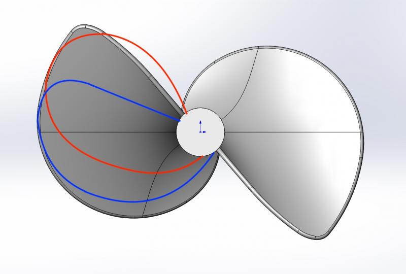

На рисунке показано красными линиями как пойдет поверхность если её не корректировать и оставить скручиваться к вертикальной линии оси втулки. Синим выделена поверхность приближенная к геликоиду того же шага, что и винт.
В верхней части рисунка, точнее с поверхностью  задней кромкой лопасти практически не корректируем.
Соответсвенно сформировав большую поверхность для этого винта можно на нем поиграться с расположением лопасти, что было сделано на красных винтах. На рисунке показаны две лопасти, красная "тайская" и синяя стандартная типа "американская". Соответсвенно их расположение разные по отношению к линии крутки, чего нельзя сделать с геликоидом.
P.S. надо было и опытные винты раскрасить в разные цвета...  :fool:
« Последнее редактирование: Августа 15, 2021, 09:46:15 от polk »

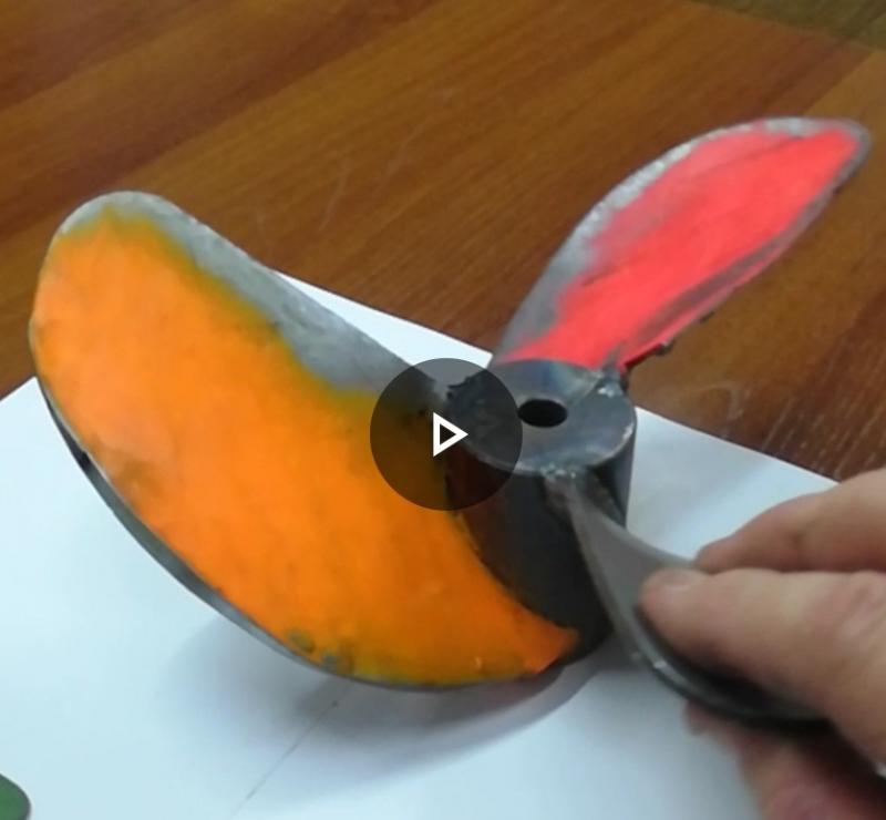

Вот к стате и пример доработки, на заднем плане лопасть практически без корректировки и линия передней кромки поднимается к линии оси втулки.
На ближнем винте эта линия возвращает поверхность ко втулке
На моем рисунке как раз это и обозначено построением

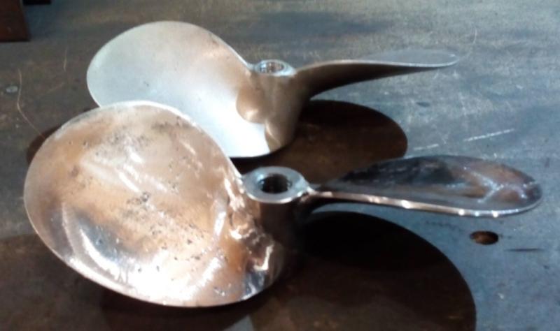

Вот реальный винт и его стальная копия:
Нет ни каких противоречий и казусов. Может все таки само построение изначально не правильное?
Вот еще американец, там то же ничего похожего на твои построения, поверхность соответствует спиральной с постоянным шагом от самого корня за вычетом галтели.

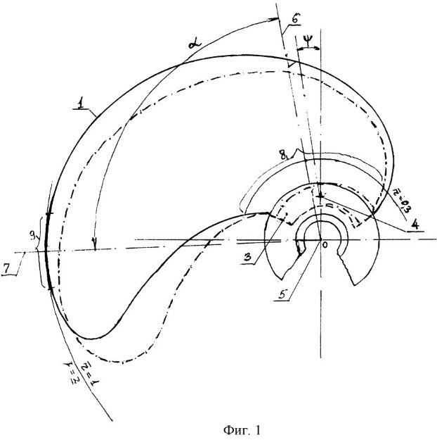

Спиральную поверхность по упрощенной схеме по одной линии крутки, с приемлемой точностью построить можно.
Если лопасть в плане занимает 3-5 градусов, например вот:
А вот построить по одной линии крутки спиральную лопасть которая в плане занимает 180(!!!) градусов по этой методике нельзя.
Погрешности построения будут на столько велики, что появятся не преодолимые трудности и придется искажать поверхности и подводить к этим вольностям еще и придуманную теорию.
Люди умные ведь не спроста строят шаговые угольники и из них шаговые горки. Не думаю, что они все дураки.  :pardon:
