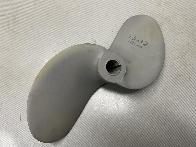

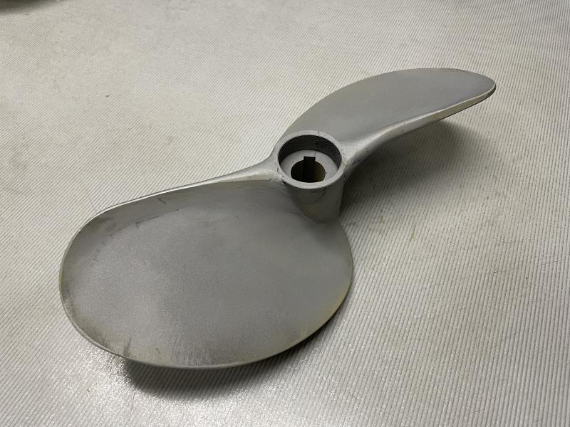

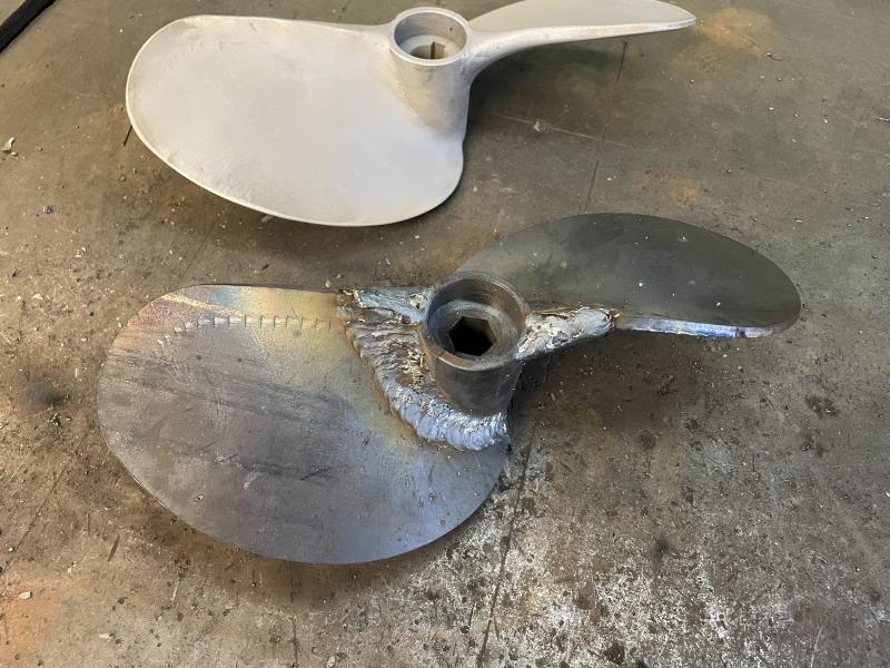

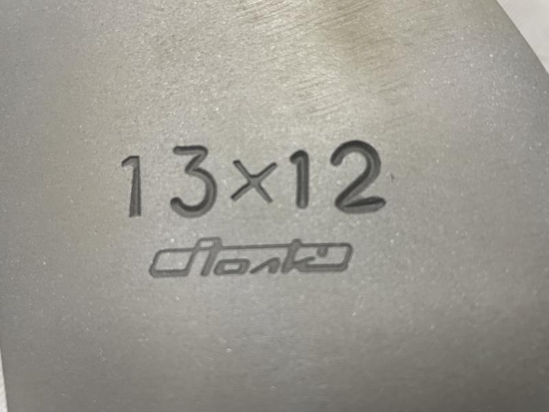

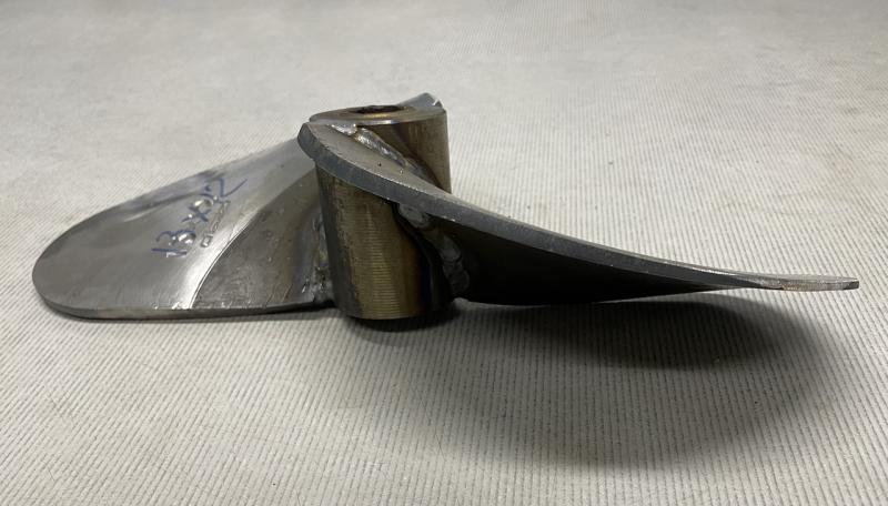

Сегодня сошлись все планеты... точнее условия и собрал новый винт для катера.
Вчера получил лопасти из листа толщиной 8 мм, сегодня их фрезернул для придания клина от корня 8 мм к краю 3 мм, уложил в штамп и получил желаемую заготовку лопасти. Как писал выше лопасти шире у корня на 20 мм, что существенно увеличит устойчивость к ударам об воду в полупогружном режиме. Я предполагаю, что для мощных катеров всё же можно будет использовать винты из Ст3 или Ст20, испытания покажут. К стати такой винт, скорее всего, предложу и АЛШ для испытаний.
На фото поэтапное изготовление нового винта, да и я переступил планку и сделал винт диаметром 13"  :blush:
На фото видно сечение лопасти по толщине, пока не обработано и имеет острые грани
После сборки и формирования интерцептора делаем обварку и усиления корня лопасти, еще горячий
После остывания и полчасовой обработки лепестковым кругом на стойке получаем боле менее похожий
Теперь передняя кромка винта уже выглядит не так угрожающе
Ну и вид винта в фас
Такой винт уже не помещается в балансировочную оснастку  :sad: нужно делать новую, отбалансировать и покрасить  :smile:
В опытной программе у меня винты для катера размерностью: 12х10", 12х11", 12х12", 13х10", 13х11" и уже готовый 13х12"
