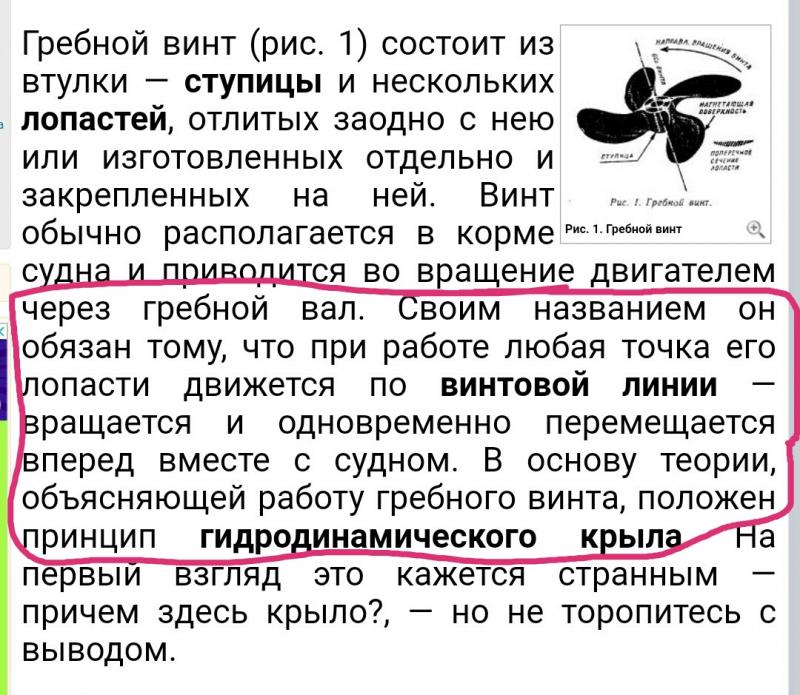

Так все таки она движется по винтовым линиям?
Ключевым в этой фразе будет причинное разделение :
- движение - это за счёт подъемной силы.
- по винтовым линиям - это потому что приделанна ось вращения.
 Без этой оси движение вперёд  все равно было бы пусть и прямолинейное  как от подьемной силы крыла планера или паруса . Но это достаточно громоздкая система. В целях  уменьшения ее размеров (как и размеров гребного колеса) и придумали ось вращения короткого крыла.
А винтовая линия это (вынужденная траектория) - как кильватерный след, никаго участия в создании движения не принимает. :morning:
Сразу не туда. Вообще то мы рассматриваем движение за счет силы приложенной от ДВС через гребной вал- он же ось вращения.
Все остальное вообще не понятно про, что и о чем.

Этот винт не поехал на болотоходе не потому что у него та или иная спираль , а потому что у него не была обеспечена  ПОДЪЕМНАЯ СИЛА  или необходимая разница давления (скоростью обтекания) между верхней и нижней поверхностями профиля лопасти. Не получили  эту подъемную силу из-за неправильноного вида сбоку. Из-за сильной вогнутости лопасти по ее верхней продольной поверхности.
Откуда возьмётся  подъемная сила - разница в давлении при разной скорости поперечного обтекания верхней и нижней поповерхностей лопасти , если из-за этого продольного изгиба образуется сильнейшее продольное перетекание потока с нижней поверхности через законцовку на верхнюю поверхность лопасти с последующим срывом потока и образованием вихря за задней кромкой . Этот бульбулятр миксер был четко виден  в момент разгона катера на видео от АЛШ. Откуда возьмется подьемная сила если все поперечное обтекание лопасти разрушенно мощным продольным потоком , да ещё и с перетеканием на верхнюю поверхность?
Совсем не в форме спирали надо искать решение проблем, а в том как происходит поперечное обтекание лопасти встречным потоком и соответственно создании подъемной силы и упора.
Ещё раз внимательно прочтите пожалуйста:
"Движется по винтовой линии - вращается и одновременно перемещается вместе с судном." -- Вот где вся суть : не толкает, не тянет за собой судно, а только перемещается вместе и вслед за судном . Ни в коей мере не участвует в инициации движения судна , а только перемещается с ним !!! Потому и назвал я ваши спирали и винтовые линии кильватерным следом.
А двигает судно только подъемная сила /упор создаваемая обтеканием гидродинамического КРЫЛА.
Почему вы постоянно наступаете на одни и те же грабли ? Никакого абсолютно внимания не уделяете созданию первичного движения - подъемной силе !
Но зато вторичке - спирали , траектории по которой ранее двигалась эта подъемная сила  все внимание. Получается догоняете уже уходящий поезд.
Автомобильный вопрос :  почему вас очень волнует траектория движения шатуна и поршня , а не процессы происходящие в камере сгорания ??? Ведь именно от этих процессов зависит мощность и вся первооснова движения !!!
Ответ есть - потому что против вас  примененна и постоянно в той или иной степени обновляется информационная диверсия!!! Подумайте ... и это совсем не смешно и вовсе не паранойя.
Я три года повторяю одно и тоже - "винт это крыло" и его тяга-упор зависят только от процесса образования подъемной силы крыла, но вы тут же об этом забываете, процессы обтекания лопасти встречным потоком изучать не пробуете. Хотя надо отдать должное проектирование и контроль шага,  осевую линию крутки лопасти  вы освоили очень хорошо и умело этим пользуетесь при изготовлении простых американских винтов.
Освободите голову от  воспроизведения различных вариантов спиралей совсем. На уровне базового винта они только мешают. И легко преодолеете этап тайского винта с его откидками и стреловидностями. У вас всё готово к этому, главное не отвлекаться на разную ерунду. Все  получится !
