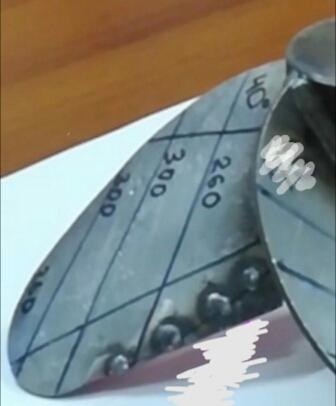

Если можно фото обоих рядом, в фас и профиль.
Так винт практически тот же самый, только увеличена лопасть по ширине у основания, фото уже приводил
Красная линия показывает как увеличилась лопасть
Ст3 может конкурировать с нержавейкой   главное правильно загрузить её.
Были такие ощущения :blush:
В основном задача состоит правильно распределить нагрузку на лопасть, что бы она не ломалась, а будет это нержавейка, Ст3 или алюминий. Вопрос еще в стоимости, винт из Ст3 стоит в пять-шесть раз меньше чем американский и в три раза чем из нержавейки.
Теперь посчитаем сколько стоит пару хороших ударов об камень..., а если простая сталь изнашивается в два - три раза быстрее, то и на этом будет выгода, Вы три раза за те же деньги будете ехать на новом винте  :smile:

Загрузка, без разницы один или втроем, по течению или против течения, старт еб...ческий, не ожидал такой прыти от него
А всего то...  :biggrin:  увеличилась площадь и ширина лопасти путем спрямления задней кромки на нужных радиусах.

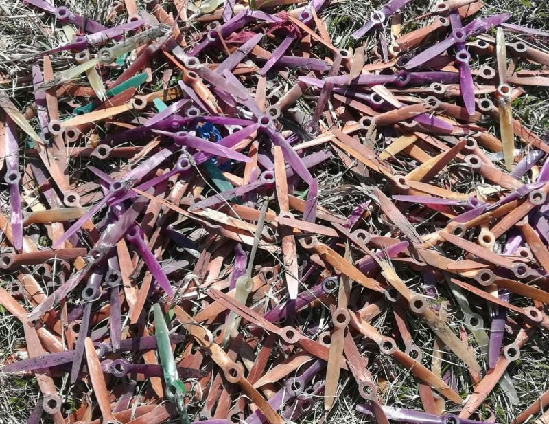

Я тоже показывал кучу винтов отправленных в металлолом с отрубленной лопастью...
