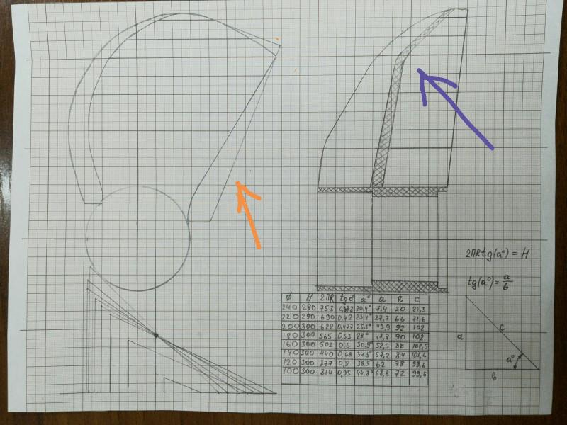

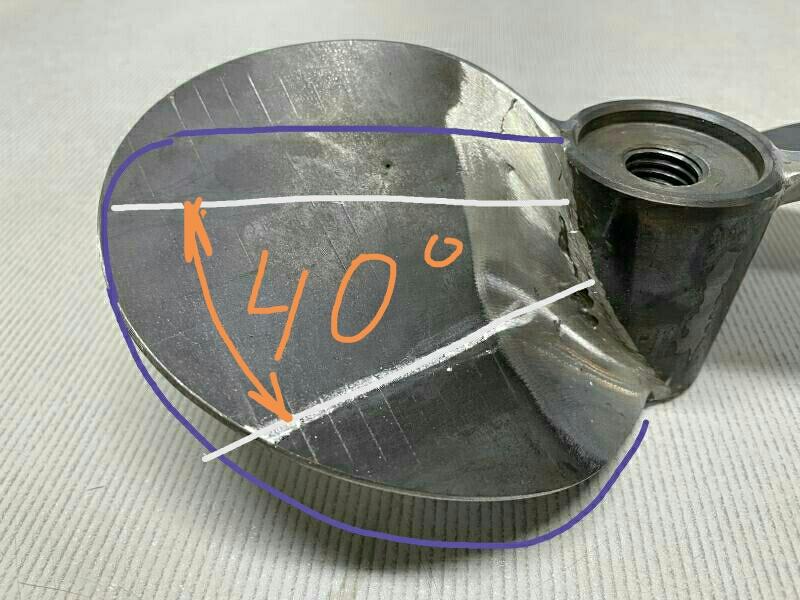

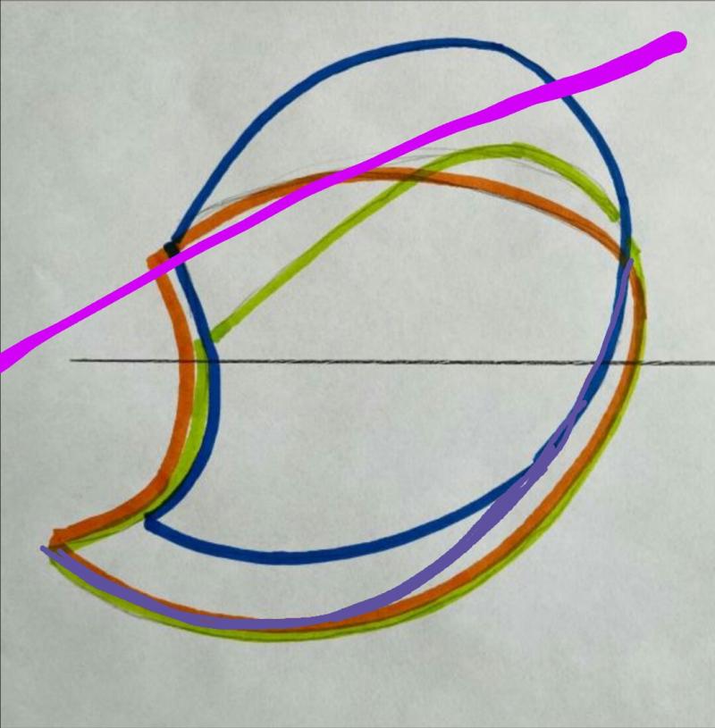

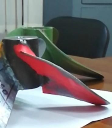

В дополнение к пути и ступеням улучшения характеристик винтов хочу ещё раз напомнить что при всех равных параметрах двух одинаковых винтов, например : форма лопасти, углы стреловидности и откидки, шаг/диаметр , и только одном измении параметра (любом) например форма лопасти при виде сбоку:
Результат будет прямо противоположный .
Дальний винт - вид лопасти сбоку - хорошо не заработает никогда- (прошлогодний результат испытаний АЛШ вместе с винтом из нержавейки).
Ближний винт - вид лопасти сбоку - имеет хорошие перспективы - (результат перегибки дальнего винта по виду сбоку при сохранении идентичности всех остальных параметров).
PS. На данном фото измененна форма лопасти ещё и  по виду сверху (добавлен треугольник к задней кромке в корневой части) - прошу не принимать во внимание.

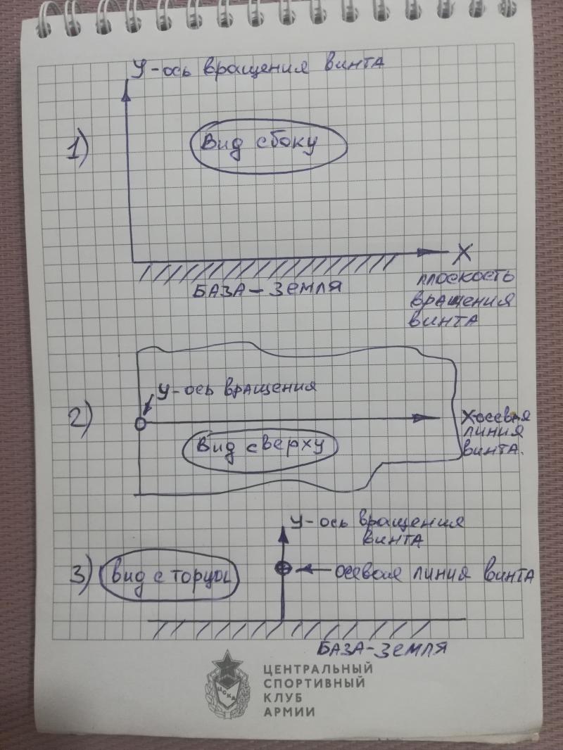

Попробую максимально упрощённо рассказать о правилах построения винта. В них есть несколько -"нельзя". Объяснять сейчас , почему нельзя, будет очень долго , потому пока без  этого. Прошу до практической постройки оснастки просто верить на слово.
Учебного материала достаточно много ( не для одного сообщения) потому только по частям.

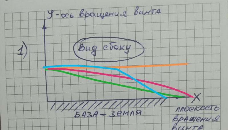

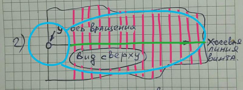

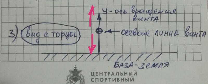

При  геометрическом и математическом построении используется три вида на лопасть винта :
1) вид на лопасть сбоку,  применяется обычная система координат - где "У" это ось (ступицы) вращения винта, а "Х" это плоскость вращения винта. Эту же плоскость рассматриваем как базу для построения - поверхность рабочего стола или землю. Красные линии это плоскости сечений лопасти в зависимости от радиуса, они всегда перпендикулярны базе /земле и осевой линии винта.
2) вид на лопасть сверху, где "У" это ось вращения винта , а координата "Х" совпадает с осевой линией винта (осью крутки лопасти). Красные линии ( пластины штампа) сечения лопасти в зависимости от радиуса  и всегда перпендикулярны осевой линии лопасти.
3) вид на лопасть с торца - со стороны законцовки, где "У" ось вращения винта , а  по перпендикулярной  ей координате "Х"  образуется плоскость вращения винта - базовая поверхность рабочего стола / земля. Ось крутки лопасти совпадает с плоскостью образовыаемой осями координат ""Х“ и "У". Если лопасть по отношению к ступице без откидки , то ось крутки лопасти определяется по высоте по "У" и параллельна "Х". Если есть откидка лопасти то ось крутки может быть и не прямой линией и не будет параллельна оси "Х".
« Последнее редактирование: Августа 13, 2021, 01:29:28 от IgorKrepost »

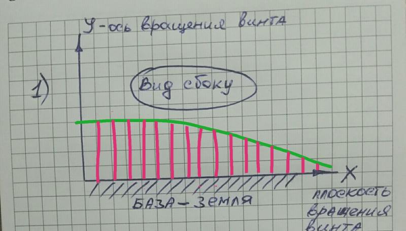

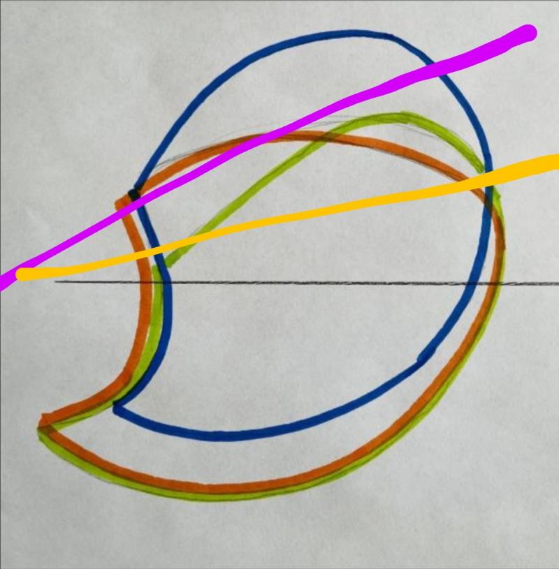

Комментарии к крайнему рисунку.
Варианты осевых линий винта  :
Оранжевая - лопасть без откидки с постоянным шагом на разных радиусах вдоль лопасти ( осевая прямая).
Зелёная - лопасть с откидкой и постоянным шагом ( осевая прямая).
Красная и синяя - лопасти с откидкой и переменным шагом на разных радиусах вдоль лопасти (осевые с изгибом или изломом).
Осевая прямая - шаг постоянный.
Осевая с изгибом - шаг переменный.
Продолжение следует...

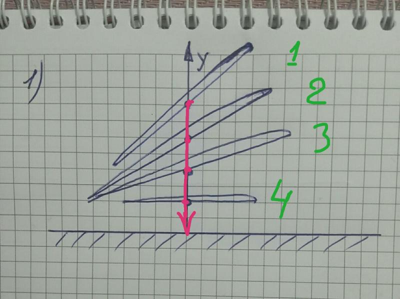

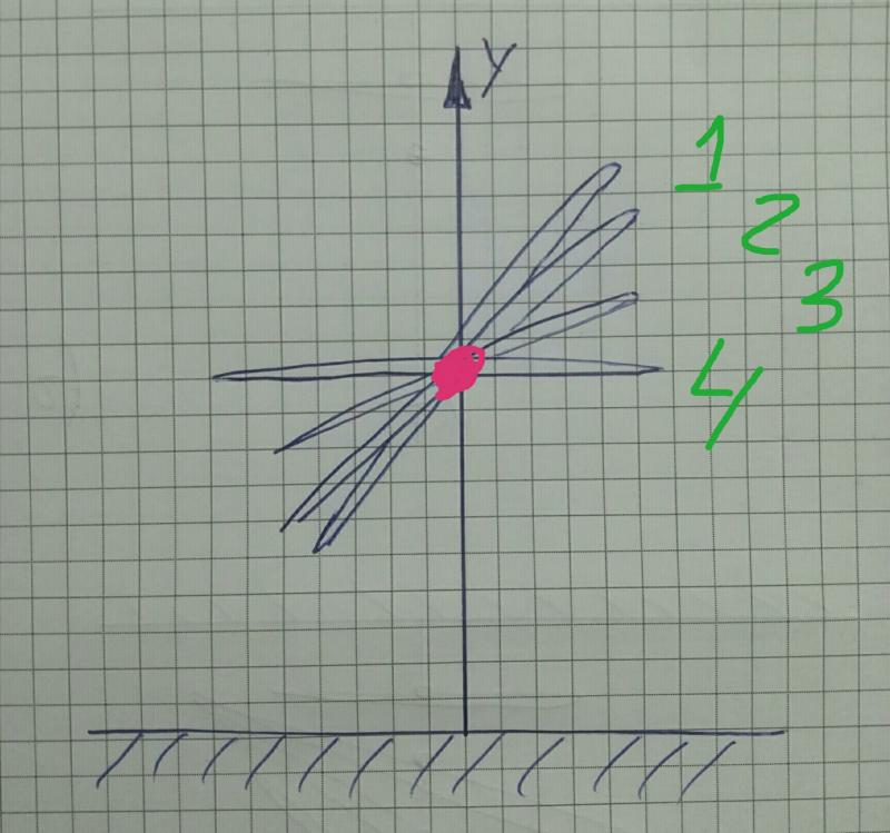

Вид на лопасть с торца - пример крутки сечений лопасти относительно осевой линии без откидки.
В корневой части лопасти (сечение1) угол (относительно плоскости стола /земли ) атаки профиля  может быть не более 65°. На законцовке ( сечение 4) угол (относительно плоскости стола /земли) атаки профиля может быть небольшим , близким к 0° , но никогда не меньше.
Вид на лопасть с торца - пример крутки сечений лопасти по осевой линии винта с откидной.
Красная линия это осевая линия с откидкой.
Пример самостоятельного проектирования  довольно сложного винта всего по одной математической формуле.
Винт с откидкой и переменным шагом.
Понимая вот этот упрощённый метод проектирования  можно на компьютере даже в древнем "архикаде" создавать 3Д  проекции винта. Соответственно получать оцифрованные поверхности.
« Последнее редактирование: Августа 13, 2021, 02:44:35 от IgorKrepost »

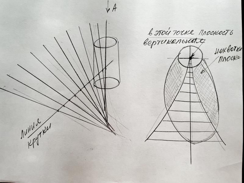

Это значит предполагается крутку делать от угла 65 град и до кончика ? а от центра втулки до линии под 65 град плоскость лопасти должна быть постоянной под углом 65 град ?
Если просто строить плоскость по линии крутки, что я пытаюсь сделать, то подходя ко втулки плоскость встает вертикально и уже не хватает её на лопасть в виде сверху, тем более на приварку ко втулке. По этому у корня лопасть приходится разворачивать.
Нет, нет, немного меня не поняли - это я обозначил крайние возможные значения углов атаки для всех винтов в общем. Между этими значениями можно проектировать нужный шаг на нужном сечении (он впрямую зависит от угла атаки) для конкретного проектируемого винта. Например составляется табличка  расчета всех размеров шаговых треугольников (пластин Вашего штампа)  - вот как на техрисунке (выше) на миллиметровке. Берём из таблицы углы установки на крайних сечениях - в корне и на законцовке - это будет 44,8° и 20,4° , что будет соответствовать  шагу 280мм и 300мм.  Формула для расчета  всех значений таблицы (на конкретно проектируемый винт ) там есть.
