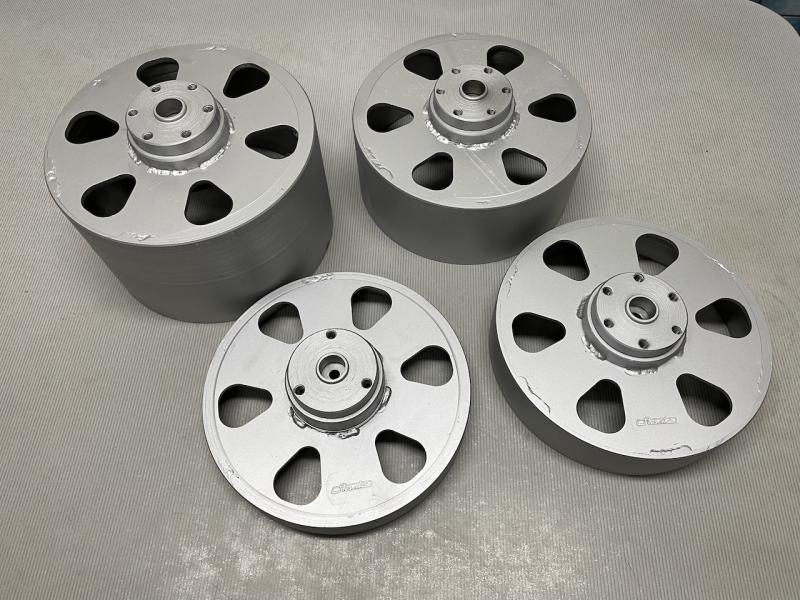

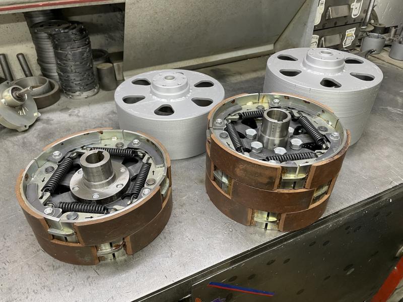

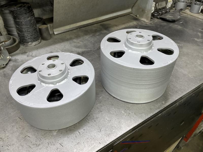

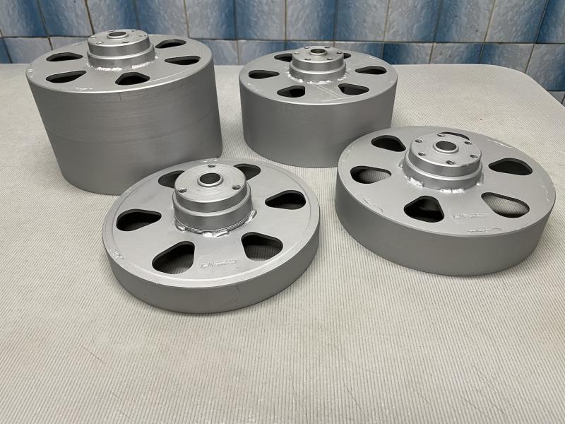

Как то сошлись заказы на сцепления разной мощности, хочется показать, как не увеличивая диаметра сцепления удалось создать линейку центробежных сцеплений на одной элементной базе. На всех сцеплениях одинаковая колодка, одинаковая ступица и одинакового диаметра барабан.
На фото барабаны центробежных сцеплений на 30 л/с, 80 л/с, 150 л/с и 220 л/с.
Основой является диск сцепление, это комплект колодок на одном диске. Увеличивая таких комплектов увеличиваем передаваемую мощность.
На фото двойной диск сцепления и тройной для двигателей до 220 л/с
