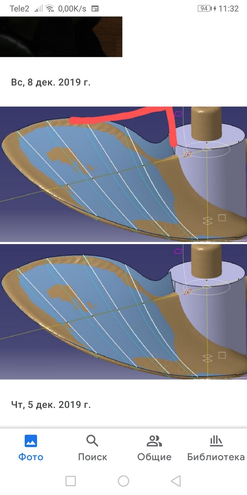

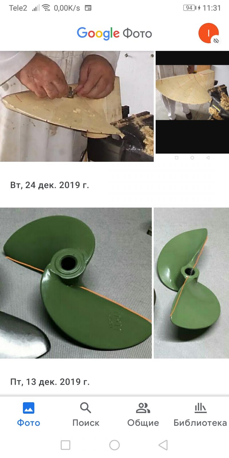

Честно сказать озадачен... Но всё-таки , случайность - НЕ СЛУЧАЙНА  :biggrin:.

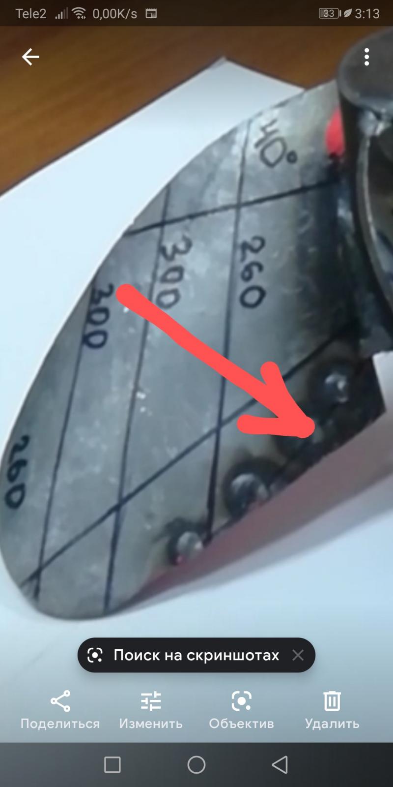

Действительно это продолжение построения заданного два года назад. Сохранились в галерее даже и картинки используемые при нашем с вами обсуждении (к сожалению из-за гонений - вне пределов форума) о необходимости  выравнивания задней кромки путем увеличения ширины лопасти на малых радиусах вблизи ступицы - в целях более равномерной гидродинамической загрузки лопасти и увеличения упора.

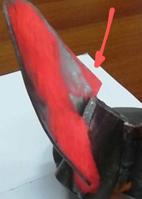

А в апреле уже 2021г. при доработке макета винта с большими углами откидки и стреловидности на этот момент снова обращалось внимание. Я даже припаял к лопасти макета выравнивающий загрузку лопасти треугольник.
Дальнейшее развитие построения, заданное  два года назад и реализовалось Вами в последнем винте. Из-за расширения лопасти в корне ступицу удлиннили- прочность соединения возросла , но ещё и спрямилась задняя кромка лопасти и улучшился упор и общая разгонная динамика винта.
Винт сделан именно Вами и улучшение его харрактеристик  стало отнюдь не случайным, а закономерным развитием двухлетней работы.  Саккумулировали  Все наработки. С чем Вас ещё раз и Поздравляю ! :hi:  :biggrin:

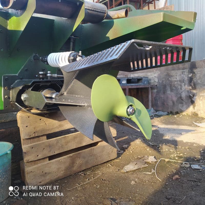

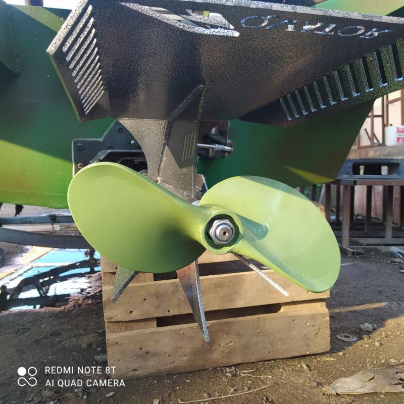

А вот установка винта диаметром 13" на привод катера Hunter в Химках, хорошо видно как задние кромки лопастей сходятся, практически, в одну линию.
К стате у спирали такого не возможно, они будут расходится.

Вал этого привода в работе находится практически в горизонте?

« Ответ #3920 : Августа 05, 2021, 09:50:06 »
Как показали тесты, максимальная скорость достигается в полупогруженом положении, когда в  воде 3\4 лопасти...То-есть  ось вала выше воды..

« Ответ #3921 : Августа 05, 2021, 09:53:06 »
Ещё на фото видно, установлены снизу два дополнительных пера, которые увеличивают сектор защиты винта от удара об камни. Ни разу такого не делали, а теперь вот попробуем..
« Ответ #3922 : Августа 05, 2021, 12:51:37 »
Я бы их сделал вертикальными, в бока идут крылья, вот от них и сделать эту дополнительную защиту вертикально вниз.
У Remix подобная делается, она не будет мешать потоку воды в любом погружении винта.
« Ответ #3923 : Августа 05, 2021, 20:12:31 »
это не полупогружной режим, считаю правильным ровно половину винта

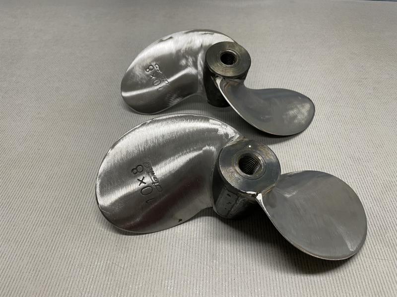

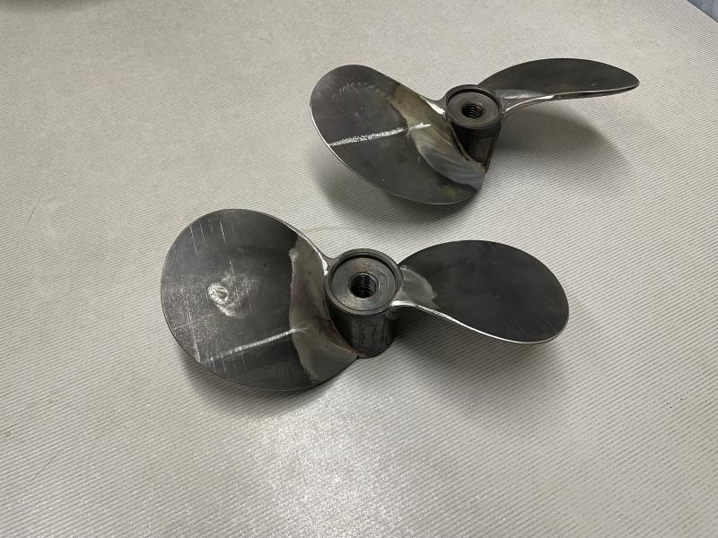

Сегодня по обходной технологии сделал две пары лопастей на новом штампе винтов 10х8". Одна пара со стандартной лопастью болотоходных винтов ПОЛК и одну пару со стреловидностью 40 градусов. Эти лопасти будут собираться с откидкой 10 град.
Завтра, возможно, буду собирать уже сами винты...
« Ответ #3926 : Августа 06, 2021, 12:32:47 »

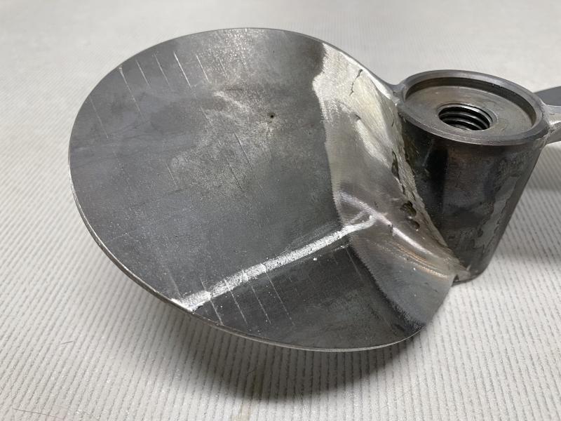

Вот наступило завтра и собрал два винта 10х8". Один с лопастью, как у предыдущих винтов. Второй с новой лопастью и стреловидностью 40 град, как у азиатских винтов.

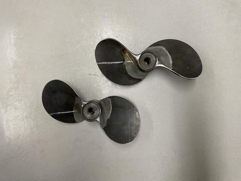

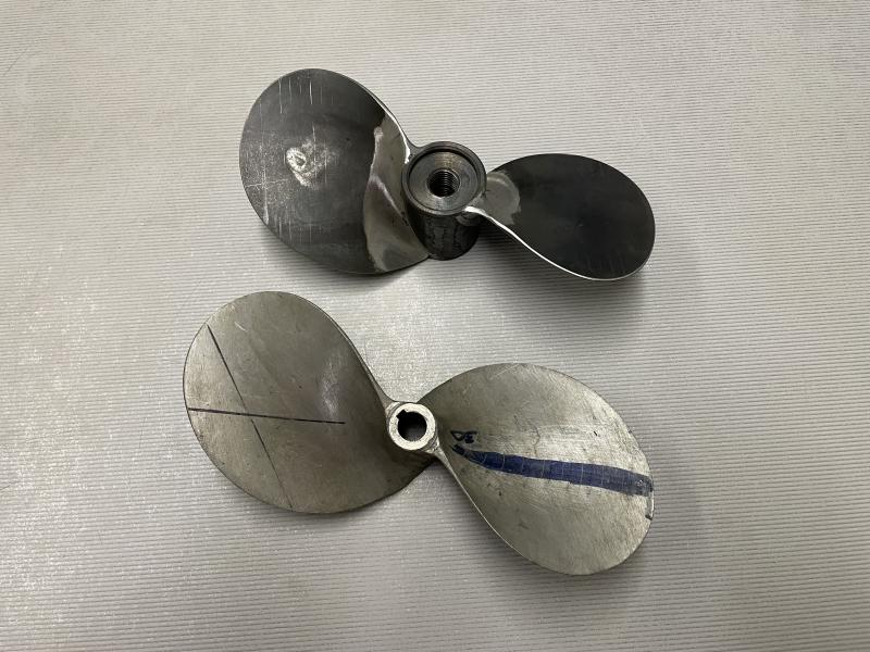

Если сравнивать эти винты, то на штампе они ложатся со сдвигом вокруг втулки и относительно линии крутки лопасти.
На фото показана мелом линия крутки, верхний правый с болотоходной лопастью, нижний с азиатской
Что бы снова показать, что поверхность образована прямыми линиями я не стал зачищать рабочую поверхность и на ней четко видны эти линии оставленные пластинчатым штампом
Новый винт рядом с таким же тайским
Винты уже отбалансированы, отпесочил и отправил на покраску. По готовности отправлю на испытания.
Да к стате на стреловидном винте лопасть сделал из листа толщиной 3 мм, так как в месте возможного излома у лопасти хороший прогиб  :smile:

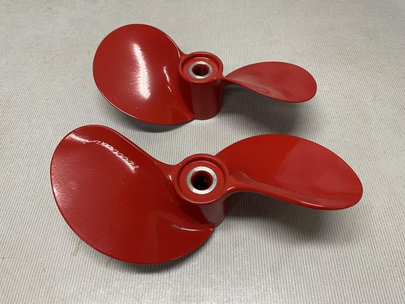

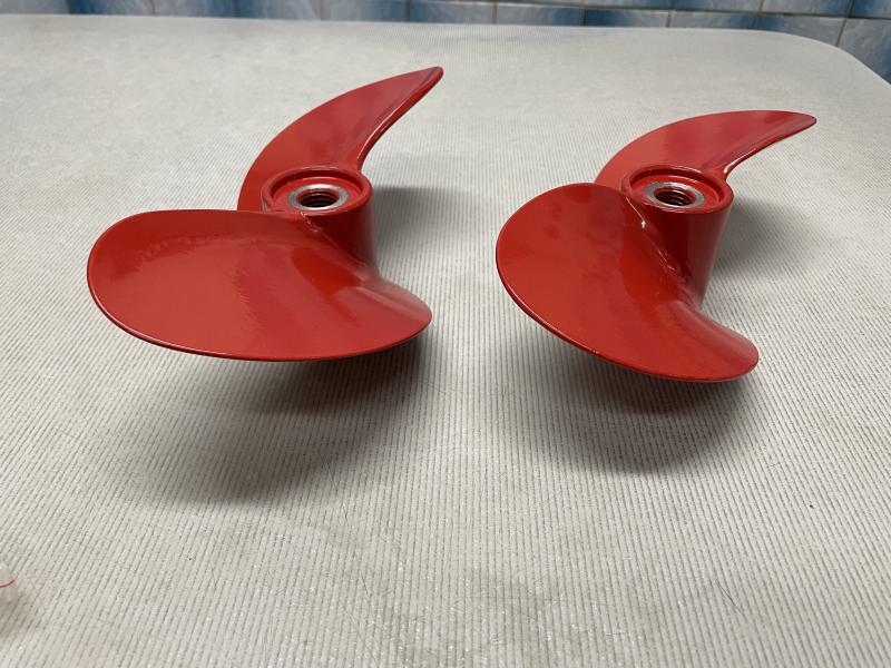

« Ответ #3927 : Августа 06, 2021, 15:15:42 »

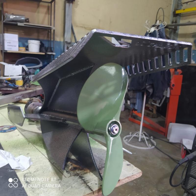

И как итог проделанной работы, это готовые окрашенные винты.
Для того что бы не потерялись на испытаниях сделал их красными  :smile:
У тайца точно не было интерцептора (не нужен). А на новом винте кажется присутствует ?
