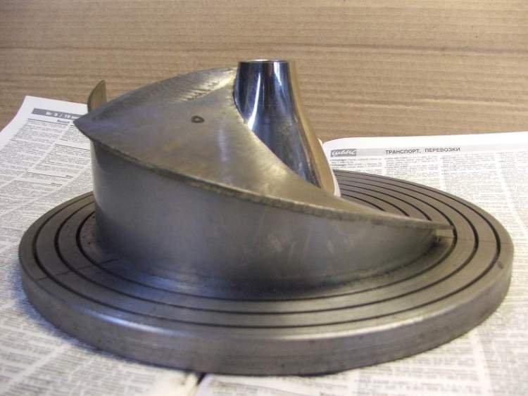

По какой линии крутки можно сделать это:
А лопасть импеллера очень похожа на лопасть болотоходного винта, они обе в плане занимают много градусов.  :ok:
Что касается горки, на ней вообще нет радиусов, только винтовые линии.
И если приглядеться, нет там ни каких линий стремящихся уйти вверх или вниз.  :pardon:

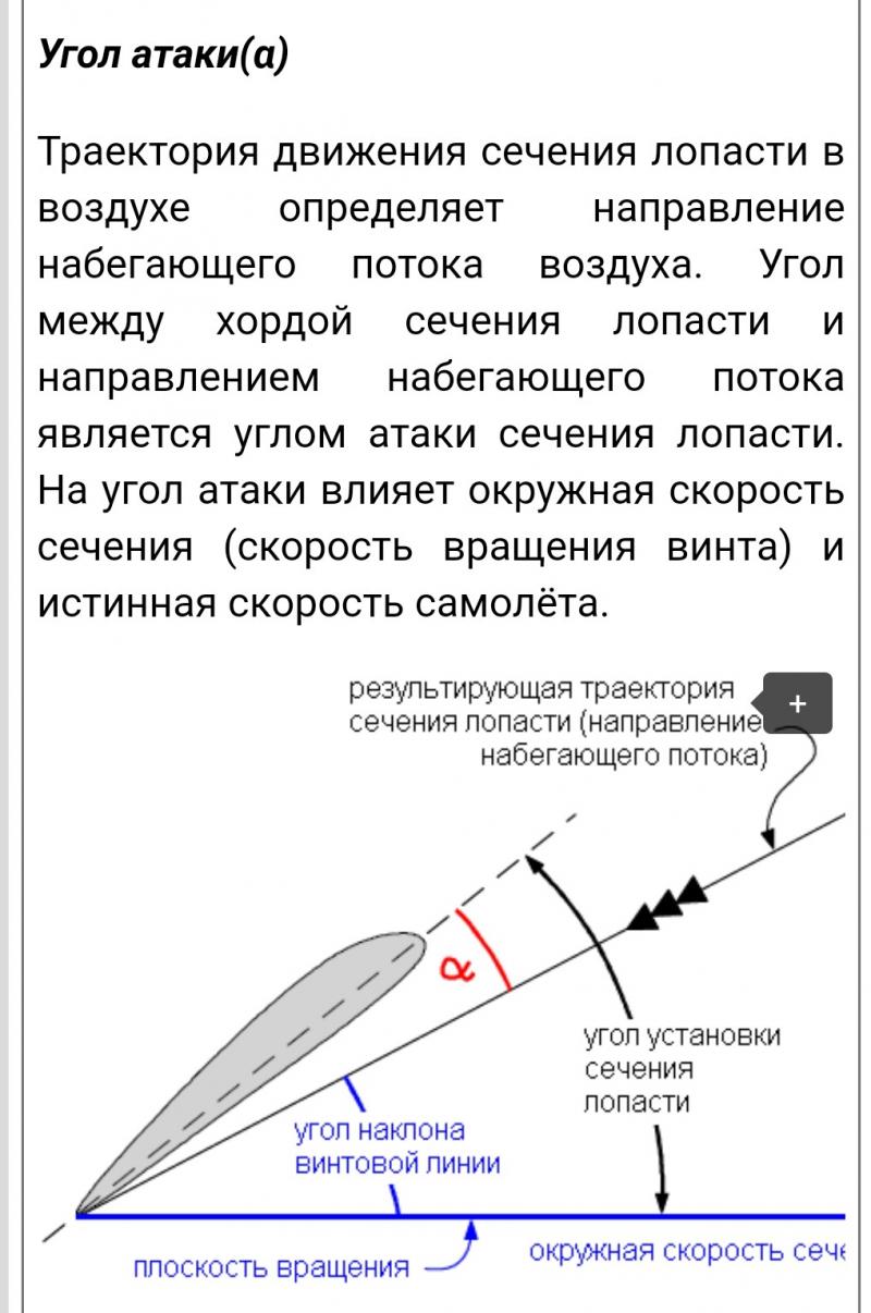

Можно использовать авиационное определение угла атаки (короткое и понятное) или длинное и долгоразжовывающее для водных винтов:
И снова какое-то противоречащее вашим теориям упоминание о КРЫЛЕ.
А у КРЫЛА построение ничего общего со спиралью не имеет.  :hi:

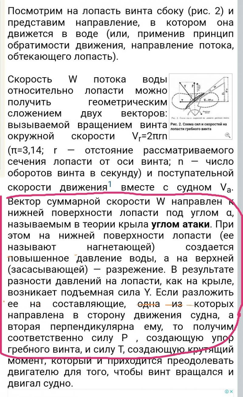

KrepostIgor, Ну слава..... Все таки по существу есть и угол атаки, который должен быть как минимум положительным для создания подъемной силы или упора.
Вижу термин-  винтовая линия. Вижу правильную диаграмму сил возникающих при работе гребного винта.

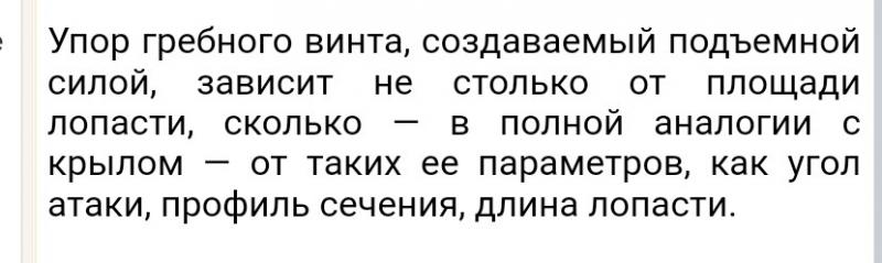

Упор создаётся не ввинчиванием винта в воду по спирали , а ПОДЪЕМНОЙ СИЛОЙ возникающей за счёт разницы давлений на нижней и верхней поверхностях профиля КРЫЛА/винта.

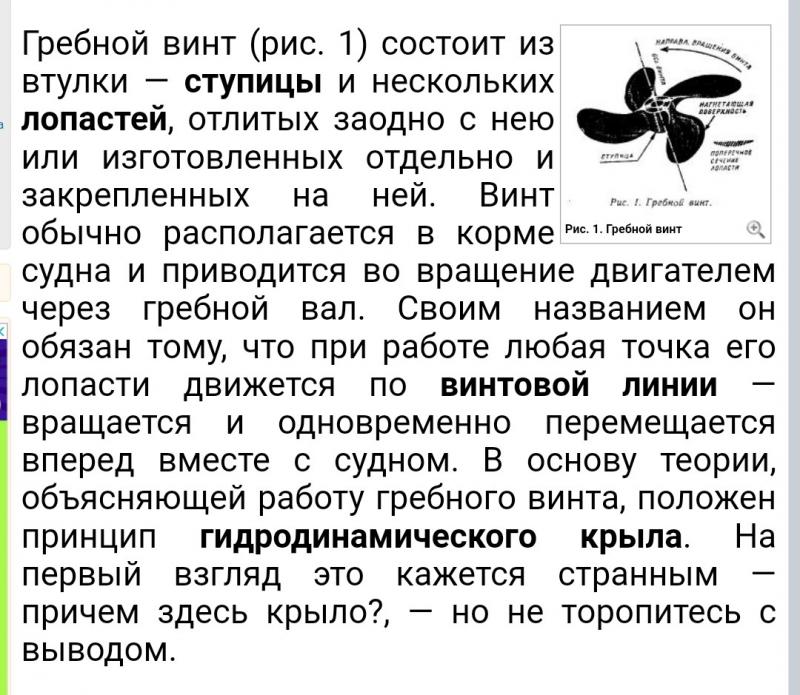

А выводы из того что видите подгоняете под собственные желания.
Винтовая линия это не причина движения , а только следствие работы движущей подъемной силы крыла. :biggrin: :hi:

KrepostIgor, Вот ты и ответил на мой вопрос. Так все таки она движется по винтовым линиям?
Так почему вы ее проектируете НЕ по винтовым линиям, а всего по одному радиусу?
