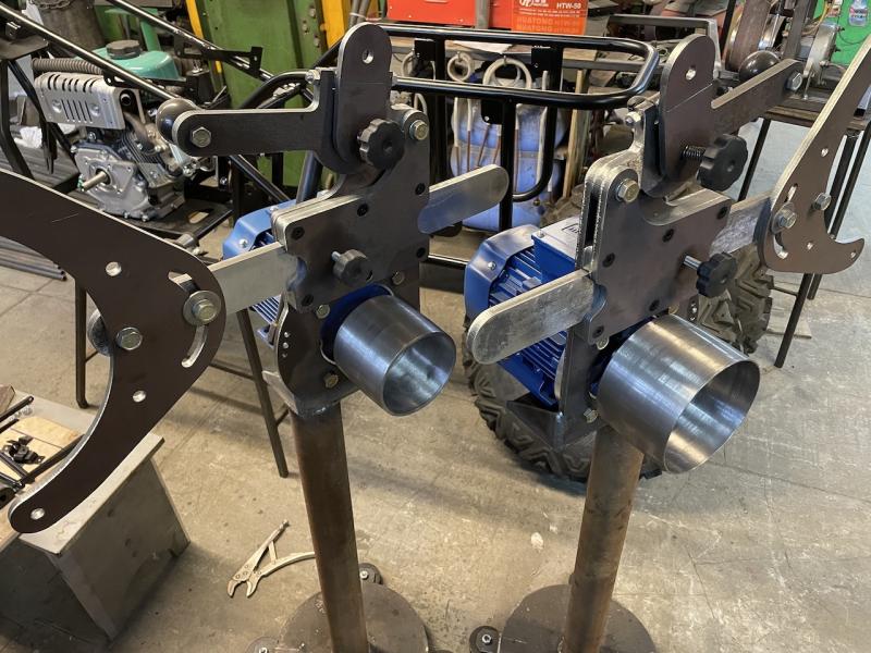

Сегодня сделал два ведущих ролика для гриндеров Ф110 и 160 мм. И моторы по оборотам разные с маленьким шкивом трехтысячник с большим полутора.
Ролики для ленты буду делать из капролона Ф70 мм, ширина шкивов 100 мм, а вот ленту делаю 70 мм и длиной 1750 мм.
И эти гриндеры сделал зеркальные, всегда делал с расположением мотора слева, а тут решил попробовать, может удобнее будет... да и некоторый раз нужно подлезать с другой строны, да и этим летом хочу попробовать сделать правый винт. Может как раз на зеркальном удобнее будет.

Сегодня напилили и запустили в работу ролики и оси для новых гриндеров. Вспомогательные ролики из капролона (белые), а нижний рабочий из жесткого полиуретана (черные).
Завтра уже установим на место, но запускать будем позже, так как на их сначала установим частотные регуляторы.
