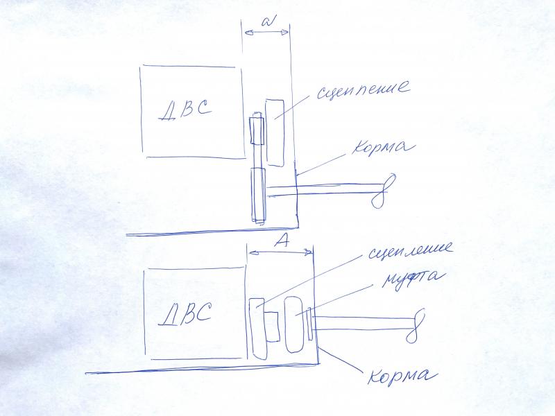

Редуктор, это уменьшение свободного пространства в кокпите. Увеличение веса. А мы бьёмся за каждый сантиметр.
  Понизить зубчатым ремнём..-это 7-10см длинны и 2кг. веса. К тому же можно отказаться от упругой муфты ,которая наверняка у Вас стоит. Её роль исполнит ремень._....Зато преимуществ великое множество..перечислять , места не хватит  :biggrin:
      Начиная от разгонной динамики ,скорости  и заканчивая значительно бОльшим ресурсом всего привода.
  Компановка тоже получит некоторый простор для вариантов. Например мотор можно сместить от оси лодки на любую величину.
    Ну и т.д.....
Я думаю даже эти 7-10 см сдвинут мотор к корме и получится больше места.
По крайне мере когда строю линейную трансмиссию она получается длиннее чем на разных уровнях.
Но здесь и поднимается центр тяжести, но можно и вал опустить ниже...
Вот примерно как может выглядеть с ремнем и линейная компоновка

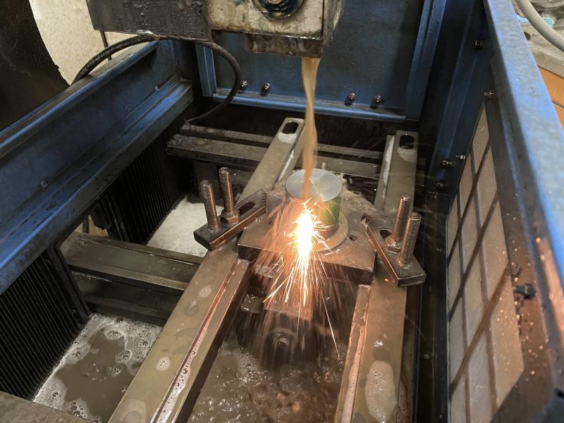

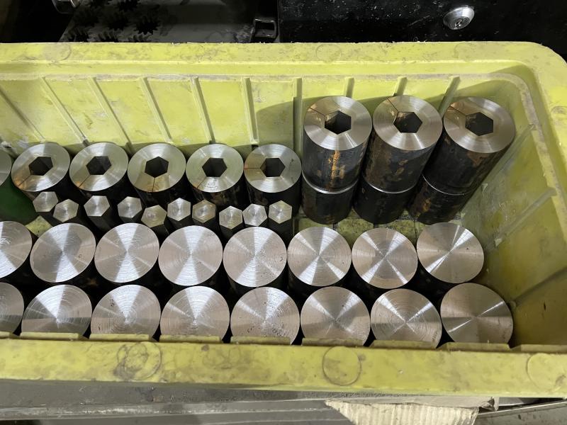

Для винтов с шестигранником у меня нет протяжки... но у меня простаивает эрозийный станок.
И по этому поводу делаю втулки для винтов с шестигранниками.
После прожига шестигранника уже обрабатывается наружная поверхность и сборка винта
    На фото , вроде бы ,разные "калибры " шестинранников.....?   Или это так кажется ??
« Ответ #3759 : Апреля 30, 2021, 06:10:13 »
Все один в один 19.2 мм с точностью 0,02 мм... один шестигранник вырезается за два часа.
Соответсвенно так можно резать толщину до 200 мм и абсолютно любую линию.

А я, когда получил винт с такой втулкой, решил что втулка лопнула при протяжке. Федор объяснил что к чему. Есть вопрос по установке центробежного сцепления. От упора на ЦС до торца вала двигателя почти 3см. Хватит ли просто длинного болта? Как тогда быть со шпонкой? Может есть какое то стандартное решение?
« Ответ #3761 : Апреля 30, 2021, 22:35:12 »
А зачем прорезь? Ну просто интересно :blush:

« Ответ #3762 : Апреля 30, 2021, 22:43:03 »
А зачем прорезь?
Я думаю, что это заход проволоки... Не буду лезть в технологию, Фёдору виднее, но я бы сверлил центральное отверстие, и шёл бы от него.. Хотя, если это перекрывается сваркой, то особого ослабления нет.

« Ответ #3764 : Мая 01, 2021, 10:37:57 »
А зачем прорезь?

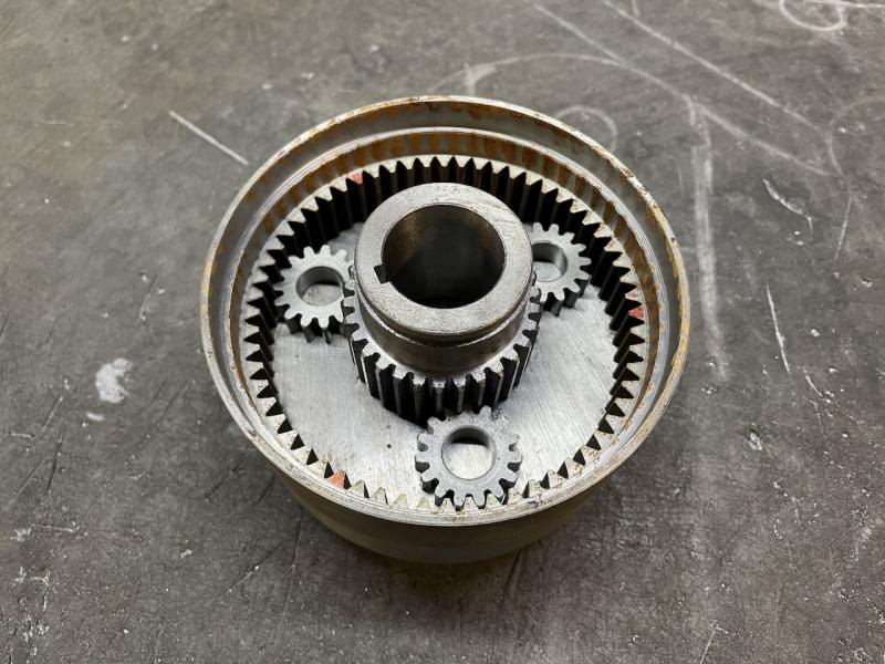

Когда делаю в шкивах шлицы или коронную шестерню для планетарки, то проволоку ввожу в центральное отверстие, базируюсь по нему и режу. В таком случае заправить проволоку и потом её вынуть и настроить станок уходит 20-30 минут. А так подошел, поменял втулку и запустил. Эта прорезь потом проваривается лопастью, да и если не проварить, эту втулку разжать не получится ничем. В общем это технологично. Правда если это заказывать на стороне на эрозии, то это будет стоить 1500-1600 ₽, а так свой станок и работает без оператора.
На нем бывает ставлю детали на двое суток, запустил и через два дня снял кучу деталей при этом он работает круглосуточно  :smile:
Вот вариант коронной шестерни для планетарного реверс редуктора вырезанной изнутри
