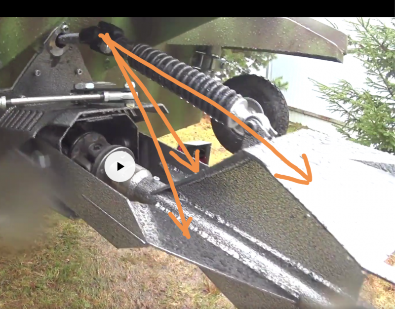

на 2 минуте видоса видно как лодка идет, она как бы прилипшая, то есть роет носом
Возможно, излишне развитое горизонтальное оперение на приводе Арнесона, отрабатывает роль транцевой доски.
