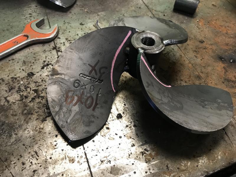

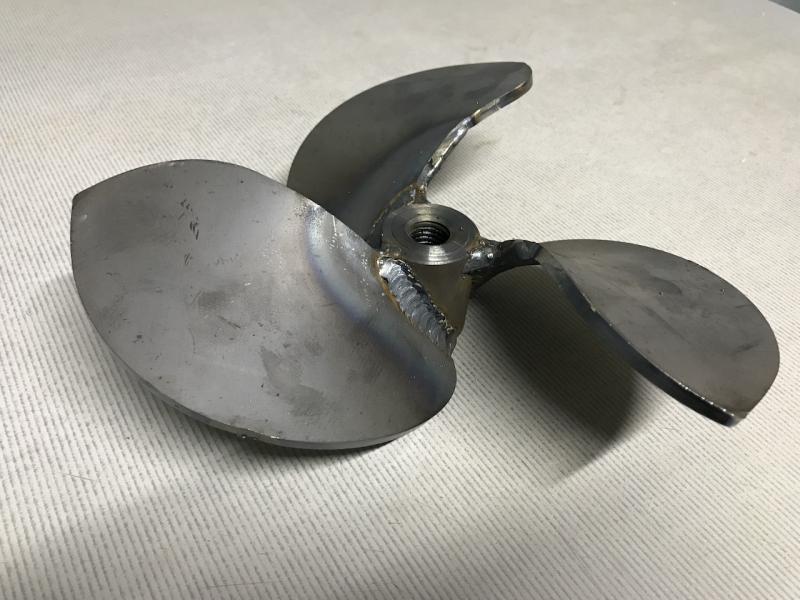

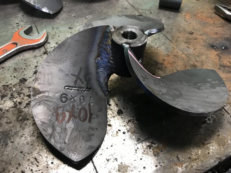

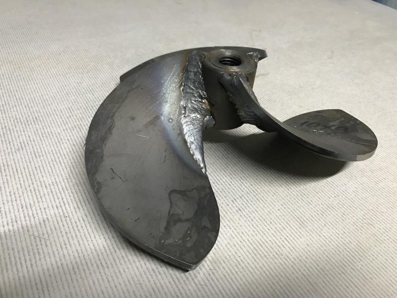

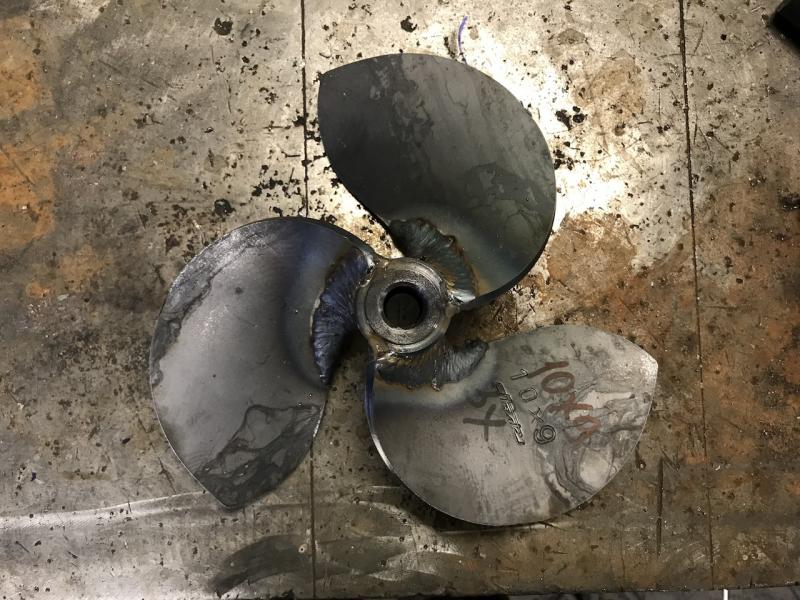

После 20-ти измученных винтов наваркой и обточкой сегодня наконец то получил один непрерывный шов который позволяет увеличить толщину лопасти у корня до 9-10 мм, а в месте предполагаемого разрыва до 8 мм. При этом "пятно" наварки может быль любого размера. При этом слой наваренного шва переменный, что позволяет его зачистить примерно за 10-15 мин и он будет выглядеть единым целым с основным металлом  :smile:
Для тестирования сам проварил пять винтов и для обучения сварщика еще три винта, швы ложились достаточно ровно. В дальнейшем это должно быть еще точнее.
На фото виден шов, кто связан со сваркой может проследить его наложение:
Нанесение границы шва
Первый шов
Все три шва на трехлопастном винте
Итог
Данный винт уже фигурирует на видео, правда там был без усиления лопасти, но по комментариям вполне неплохие показатели у него
А так максимальная скорость на 27-ми сильном моторе была 54 км/час, но решили снизить её в угоду надежности и проходимости.
Почти прямая задняя кромка приблизила форму лопасти к классической скоростной...  Едет здорово! :good:

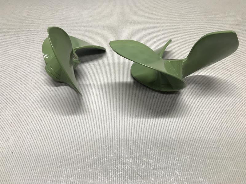

А вот куда выведет кромка такого винта с размерами 7,5х10" ?
Получились очень смешные винты, один двух лопастной, второй трех. Винты сделаны под заказ с диаметром 195 мм и максимальным шагом. Как поедут только гадать можно, да и гадать наверно даже не получится. Но будет результат отпишусь  :smile:
Появились первые фото этих винтов на лодке, пока другой информации нет
