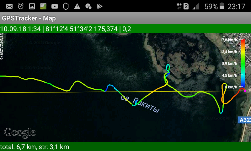

Прокатились вчера вдвоём на необточеном винте. Лодка ПВХ, с надувным дном, 380. Примерно 200 кг полезной загрузки. Винт оказался тяжеловат, обороты Лифан 13 без редукции не развивает, хотя упор очень неплохой. Скорость 12...13 км/ч. Траву не наматывает, по камышу идёт хорошо, примерно 9...11км/ч.  В полупогружном режиме тяга заметно падает, всё таки напрашивается "интерцептор" )
  Кромки обработаю -  испытания продолжу, впечатлениями поделюсь )
Скорость 12-13 км/час как раз выход на глисс, если её преодолеете, то побежит  :smile:
