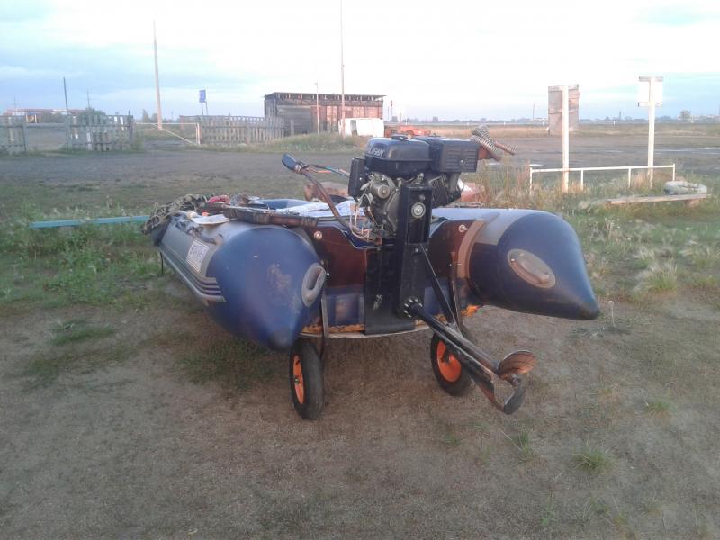

Оффлайн Михаил77
  • Сообщений: 6
  • Откуда: Алтайский край
« Ответ #1049 : Сентября 10, 2018, 13:34:11 »
Хочу заострить немного переднюю и заднюю кромки
Прокатились вчера вдвоём на необточеном винте. Лодка ПВХ, с надувным дном, 380. Примерно 200 кг полезной загрузки. Винт оказался тяжеловат, обороты Лифан 13 без редукции не развивает, хотя упор очень неплохой. Скорость 12...13 км/ч. Траву не наматывает, по камышу идёт хорошо, примерно 9...11км/ч.  В полупогружном режиме тяга заметно падает, всё таки напрашивается "интерцептор" )
  Кромки обработаю -  испытания продолжу, впечатлениями поделюсь )
