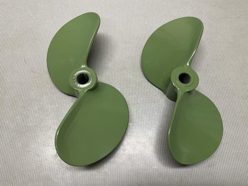

« Ответ #4114 : Октября 22, 2021, 20:29:37 »
Подготовил измененные винты для испытаний, поедут в три направления. Разница, это смещение лопасти по поверхности её формирования. Так как у нас поверхность не спираль, то она имеет разную геометрию относительно центра вращения.
На фото один из винтов размером 9х7". Один серийный, зарекомендовавший себя на просторах болотоходов и самый востребованный, второй этой же размерности, но изменен как у АЛ Ш для катера
Кроме смещения лопасти в сторону стреловидности (саблевидности) у лопасти увеличена ширина у основания, что повлечет за собой и жесткость самого винта.

Вижу у винтов, шаг разный, у винта с надписью "проба" шаг сильно меньше. А маркировать будешь одинаково 9х7"?  :pardon:
« Ответ #4117 : Октября 22, 2021, 21:13:59 »
Можно хотя бы вставить в твой же шагомер и привести в соответствие своего же измерительного прибора.  :pardon:
« Ответ #4118 : Октября 22, 2021, 21:22:50 »
   Поделись ...Как ты определяешь шаг винта по фотографии ????
      Мне думается - шаг одинаковый и даже штампованный на одном штампе. Только форма лопасти шире и за счёт этого кажется ,что более пологая.
« Ответ #4119 : Октября 22, 2021, 21:31:12 »
Васильев, Можем по фото спорить хоть до утра. В шагомере было бы видно сразу, какой шаг и где.
polk А можно их в твой шагомер и сфоткать?
« Ответ #4120 : Октября 22, 2021, 21:38:41 »
Увидеть это не возможно  :sad:
Эти винты сделаны в одном штампе, собраны в оной оснастке. Отлтчие только в том, что лопасть у основания (около втулки) смещена назад. Внешний диаметр и радиус профиля лопасти полностью совпадают у обоих винтов.
Это как раз смещение лопасти по поверхности созданной по теории крыла, правда и там ест изменения для лучшей приварки, но всё же она там приоритетная  :smile:
Можно, но я подозреваю уже поздно  :sad: я отдал на отправку их... и на работе я буду уже только в понедельник.
Одно могу гарантированно сказать, что в угломере они лягут одинаково. Чудес не бывает с одного штампа, даже со сдвигом, поверхность будет одинаковая. Так же приварка на одном стапеле покажет одинаковый угол.
