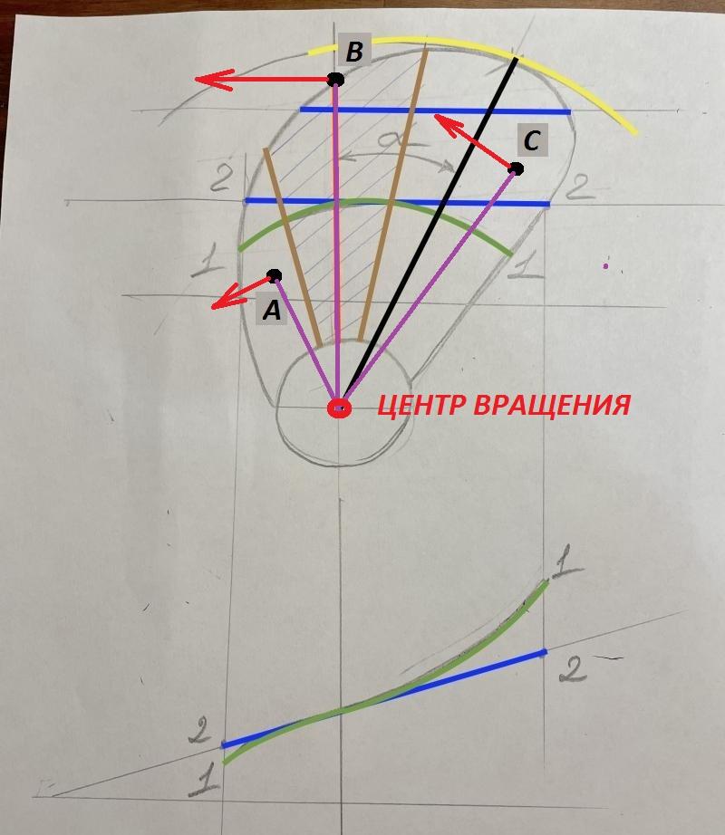

  А относительно какой точки , нужно вектор рисовать ? Или где точки были мгновение назад . Или относительно неподвижной точки от которой заданные будут передвигаться ?
« Ответ #4096 : Октября 18, 2021, 18:09:45 »
Вадлен, Конечно относительно центра вращения. А у Федора сам центр вращения линейно вместе со всей лопастью передвигается с права на лево.  :fool:
Вот так и ни как больше:
Причем и длину векторов я сознательно нарисовал разную, поскольку точки имеют разную мгновенную скорость.
Еще вопросы есть?     У меня точно нет.  :ok:
« Ответ #4097 : Октября 18, 2021, 18:55:49 »
   Ты по своей башке постучи и в своём ухе поковыряйся......Переведу - Человек тебя очень тактично спрашивает векторы относительно чего рисовать ?
     - если на бумажке и на плоскости - это одни векторы
     - если на лопасти винта и относительно оси вращения на месте - это другие векторы
     - если относительно воды в движении - это совсем другие векторы. Причём направление и величина их будет зависеть не только от радиуса . но и от обтекания лопасти
          водой.
     Нельзя сводить всё только к геометрии.
« Ответ #4098 : Октября 18, 2021, 18:59:36 »
Васильев, Это моя задача и я ее сам ставил и условия этой задачи Федору прописывал. Так, что чего ты мне тут втираешь про ее условия.  :fool:
Хоть форум почитывай сначала прежде чем флудить.  :pardon:
« Ответ #4099 : Октября 18, 2021, 20:46:50 »
Еще раз говорю, что рассматриваю мгновенное движение лопасти как прямолинейное движение, вращение вокруг оси как производная с учетом угла поворота.
И правильно заметил ВАСИЛЬЕВ нужно учитывать направления движения воды, она не сливочное масло которое разрезает лопасть, она так же движется относительно лопасти.
На эпюре давления воды на лопасть я рисовал как распределяются силы и как они теряются при простом геликоиде.
Вот у человека даже вопросов больше нет  :good:

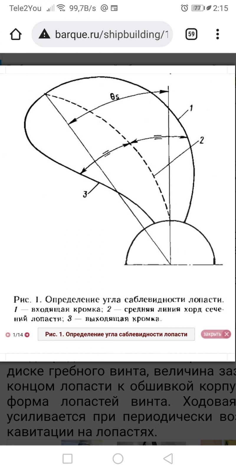

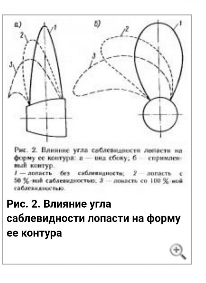

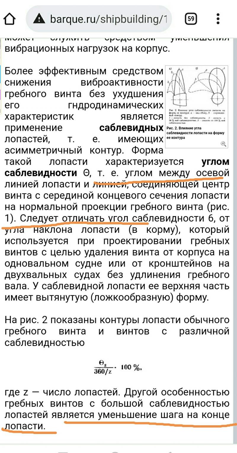

  Так всё таки саблевидность , а не стреловидность !!??
    Наверное саблевидность - более правильно.  В том ГОСТе ,что Алексей упоминал - есть понятие "форма лопасти". О стрелах и саблях нет ничего.
      По сути форма лопасти объединяет эти понятия.
« Ответ #4102 : Октября 19, 2021, 09:53:54 »
Я довольно часто в своих текстах отделял (дословно) - стреловидность передней кромки от саблевидность/стреловидность лопасти. Слово стреловидность просто более привычное. Но понятия - передняя кромка и лопасть/крыло - разные.

« Ответ #4105 : Октября 19, 2021, 17:48:54 »
"О великий и могучий, правдивый и свободный....." И. С. Тургенев.
По русски крыло с прямой кромкой- "стреловидность", с изогнутой, как сабля- "саблевидность". У Ту 144- очевидно- "Дельтавидность" и т.д.
А если по понятиям, есть про переднюю, она же у водников входящая кромку- ...видность. Есть про всю плоскость, крыло, лопатку, лопасть, определяется по хорде- ...видность.
