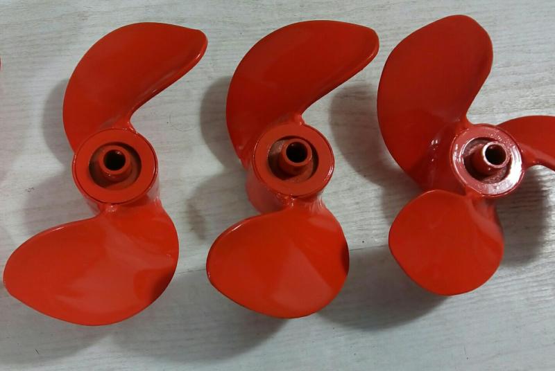

11/8 самый большой из 3х лопастных? Думал взять 11/9-10. Мотор 2х 11/10 крутит без напряга.
« Ответ #4051 : Сентября 16, 2021, 08:07:46 »
    Вот ..два года назад.....
 Винт Фёдора 3х10х8 с интерцептором....Лодка большая 5.2.метра АМГ. загрузка на фото видно. Скорость не измерял ..около 40км.ч.
    Третья лопасть при одинаковых параметрах лопастей сильго "грузит" мотор ,но и добавляет скорости. При этом уменьшается увод румпеля , плавность работы...

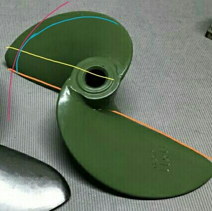

что можно с ним сделать болгаркой, токарным станком или кувалдой )))) что бы он был запасным с возможностью нормального режима работы  мотора и скорости?
Просто обрезать по радиусу на токарном станке - это не самый лучший выход.
Диаметр уменьшают от безысходности и в последнюю очередь и только не по окружности в токарном станке.

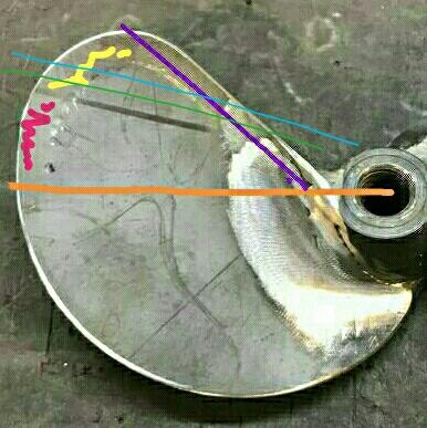

Вот пример - эти винты обрезаны по окружности и это неправильно - обратите внимание на законцовку и её ширину (винт это не колесо). Лишнее сопротивление на за концовке совсем никчему. При  уменьшении диаметра, обязательно надо подрезать и переднюю кромку -уменьшает лобовое сопротивление и сохраняет способность резать траву ( серпом а не топором).
Жёлтая линия это линия к максимальному радиусу лопасти.
Красная линия это обрезка лопасти по окружности, а синяя линия - примерно как надо подрезать ещё и переднюю кромку. Потому сразу резать законцовки на 5мм не рекомендую, лучше пробовать по2-3мм чтобы не переборщить с уменьшением площади лопасти (дисковым отношением).
Вам же предлагаю попробовать для начала другой более грамотный вариант. Терять то уже всеравно нечего. Уменьшить дисковое отношение и убрать нагрузку с мотора не уменьшая (очень важную характеристику) диаметра винта.
Выглядит это примерно вот так :
Совсем необязательно сразу резать так много как на фото.
Расскажу как сделать правильно :
Надо на Вашем винте найти на законцовке точку максимального радиуса и от неё провести линию к оси винта. На фото это полузатертая чёрная линия.  Постарайтесь параллельно этой линии к наибольшему радиусу обрезать заднюю кромку сначала по синей линии вместе с интерцептором (на обоих лопастях) , но не шире для начала 8-10 мм. Только сняв заусенки и больше не обрабатывая идите пробовать на воде. Если мотор ещё не разгрузился и не выходит на нужные обороты , то подрежте заднюю кромку ещё на 3-5 мм по зелёной линии.
Должно получиться. Большого прироста скорости не обещаю, но упор грузового варианта появится.
Если бы резали по диаметру то скорость получилась бы таже как и при обрезке задней кромки , но упора уже не будет.
Если винт поехал и мотор разгрузился (не уходя в перекрут ) то уже обработайте лопасти по профилю как тайский винт на предыдущем фото.
А вот в этом варианте просится уже небольшое уменьшение диаметра. Примерно 2-3 мм с лопасти , с обязательной подрезкой подкруглением передней кромки.
   Поэтому здесь на 27л.с и редукции 1х1,3 - стоит винт 10х8...но 3х лопастной.    И всё хорошо едет с большой даже загрузкой.
     На видео которое представил товарищ - видно что даже с минимальной нагрузкой винт "тяжёлый"....вялый разгон .
Принял, спасибо, если погода позволит буду экперементировать, могу прямо на берегу, т.к. есть аккум-я болгарка.

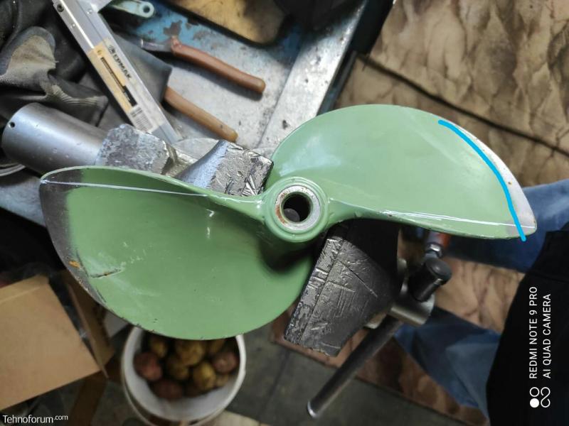

« Ответ #4056 : Сентября 16, 2021, 16:56:34 »
Так пилить?
« Ответ #4057 : Сентября 16, 2021, 20:01:55 »
Так пилить?
Да, именно так .
Я так делал на ПЛМ винтах, разгружать мотор без потери упора получалось, скорость тоже подрастала.
« Последнее редактирование: Сентября 16, 2021, 20:13:24 от IKrepost »
« Ответ #4058 : Сентября 16, 2021, 21:01:59 »
Так пилить?
Извиняюсь за поспешность , не знал что он "УХО" . Федор, можете обозначить на этом фото осевую линию. Хочется понять какая у этого винта стреловидность. У Ваших первых амеров она была около 20°, потому и засомневался. Если есть 30-40° то так пилить можно. Если стреловидность маленькая то уже полезнее будет обрезка передней кромки с законцовкой  по 5мм с сохранением интерцептора
Винты "УХО" и круглые абсолютно одинаковые, нулевая откидка и лопасть та же, только изменен кончик с круглого на "УХО"
Все остальное осевая, поверхность и сборка одинаковые

« Ответ #4062 : Сентября 17, 2021, 06:49:03 »
В итоге как пилить, по белым линии или по синей?
