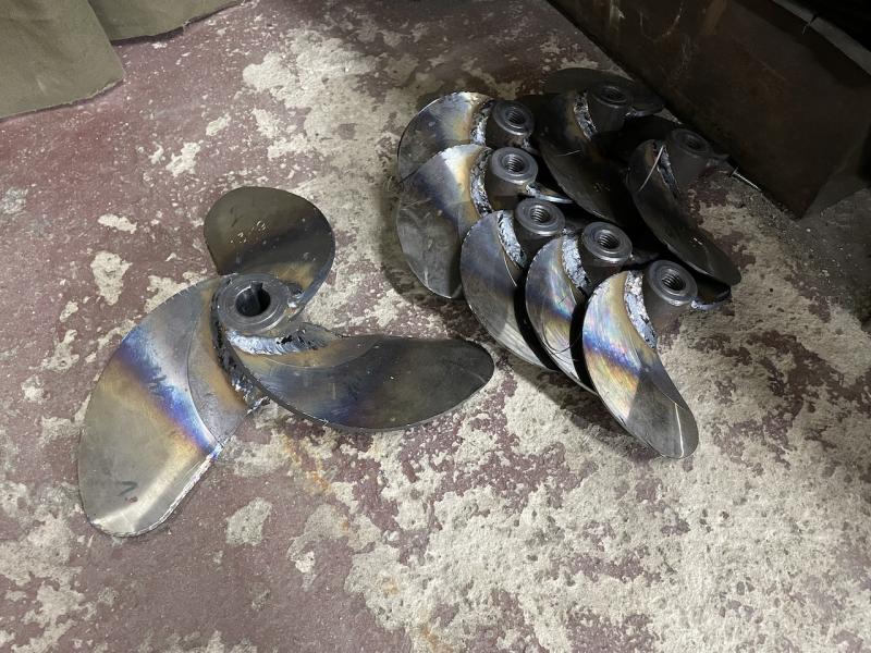

« Ответ #4177 : Января 26, 2022, 08:15:25 »
Фёдор здравствуйте интересует винт с посадкой под шпонку реально ли у вас заказать такой? А то резьба не практично, шестигранник сложно изготавливать, а паз под шпонку на валу токарю проще изготовить.
« Ответ #4178 : Января 26, 2022, 18:39:15 »
Я уже писал по посадочному месту у винта, оно может быть абсолютно любым, даже на шлицы.
Втулка делается отдельно и только при сборке сваривается с лопастями в винт.
Я считаю, что посадка на резьбу и шестигранник не самое лучшее решение, но МИР так живет и нет смысла противоречить. Одно из правильных решений у азиатов, на конус и шпонку. Я бы ставил на круглый вал и шпонку, что и сделали с VK, создали свой посадочный размер Ф23 и шпонкой 8х8 мм.
Так что решайте, что Вас устроит и будем пробовать  :smile:

Купив эрозийный станок можно вырезать любую втулку, так например шестигранник резал в размер 19,2 мм, но несколько человек сказали что туго садится на некоторые американские моторы, изменил рез и теперь 19,25 мм. Ну а круглое отверстие, конусное или резьба это просто токарка, а вот самодельный протяжной станок позволяет за секунды сделать шпон паз.
Я уже публиковал видео, где втулки делаю на токарном станке с ЧПУ, хоть втулки уже все унифицированы, но всё же для всего ряда их делаю пять размеров не считая отверстия посадки.
« Ответ #4181 : Января 27, 2022, 19:30:30 »
Вот примерно так выглядит производственный день по винтам, на фото не вошли заготовки приготовленные под сварку, а так же заготовки для этого процесса.
Заготовки втулок изготавливаются партиями и хранятся в ящиках, слева не стандартные, потом уже унифицированные.
Винты прогоняются партиями, что бы меньше перестраивать штамп, острастку и заготовки

« Ответ #4182 : Января 27, 2022, 21:21:32 »
Фёдор а не подскажите размеры, длинну и диаметр буксы к которой лопасти винта привариваются, они однотипные? И потай под гайку какой глубины? Хотел токарю уже вал отдать точить пока винт будет идти.
« Ответ #4183 : Января 27, 2022, 21:44:01 »
Винты до диаметра 9" имеют втулку 45-50 мм, винты 10" высота 55 мм, 11 и 12" высота 60 мм, но глубина колодца 5 мм соответсвенно рабочая длина 55 мм.
На катера втулка 70 мм и колодец 15 мм, соответсвенно рабочая длина те же 55 мм.
