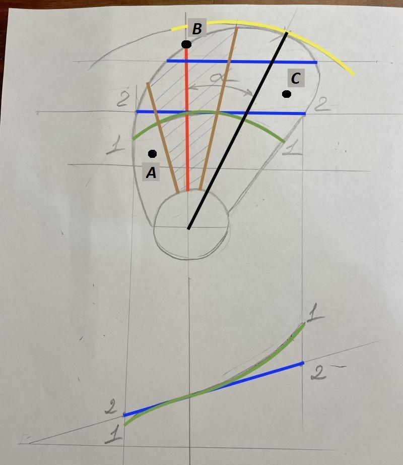

polk, я уже почти обрадовался, что примено такое предполагал... Вот там есть кусок геликоида, до него и после разные отгибы. Фёдор, я не представляю где там можно приложить линейку, чтоб ровно было :blush:
Линейка прикладывается по синим линиям, они как раз и скручиваются по линии крутки. Совпадение с геликоидом происходит в секторе вдоль линии крутки. Ближе к ступице, где работа лопасти не так эффективна, шаг уменьшается на величину проскальзывания винта, это примерно на 10-15 %. Это не мешает винту, но добавляет длину приварки к ступице, и как написал Крепость, уменьшает кавитацию. Для меня конечно важнее сварочный шов  :smile:

Зеленая линия - линия сечения лопасти классической горкой по диаметру измерения шага.
Т.е. по кругу? Тогда всё становится на свои места. Вот тепрь я успокоился и даже потерял интерес к теме. Получается, что основу винта составляет геликоид, но со всякими отгибчиками туды-сюды. То, что я всё время подозревал. Алексей по сути делает то же самое, но отгибает по наитию, а у вас теория как построить. Как я и думал, в метале результат сходится в одной точке.
Для меня задачка прояснилась, а на сколько отгибать и какой формы уши вырезать - это надо у изготовителей винтов спрашивать :biggrin:

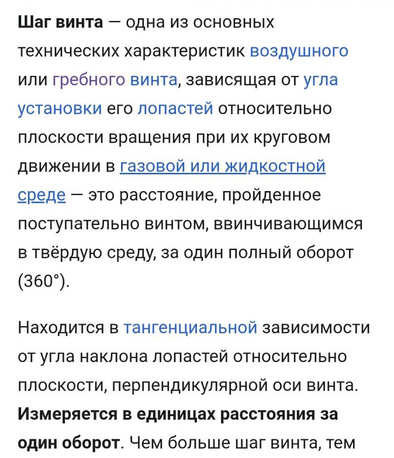

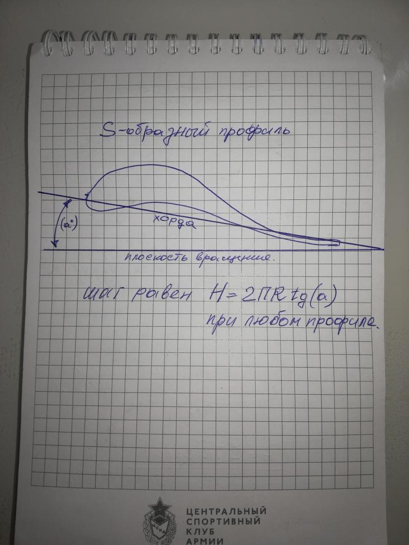

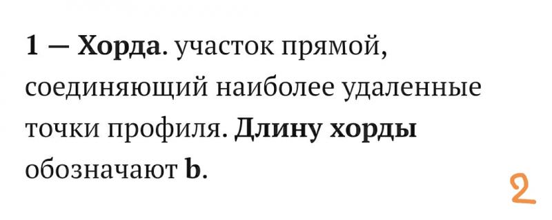

« Ответ #4091 : Октября 18, 2021, 00:35:59 »
Когда винт делается с нулевой откидкой, то он будет ближе к геликоиду, но у него все рано будет передняя кромка иметь чуть меньший шаг, чем задняя.
До этой фразы все верно. А дальше... на одном сечении не может быть несколько разных шагов. Может быть только разной кривизны форма профиля.
Это все от вольностей формулировк определения шага оппонентами. От смешивания мух с котлетами.

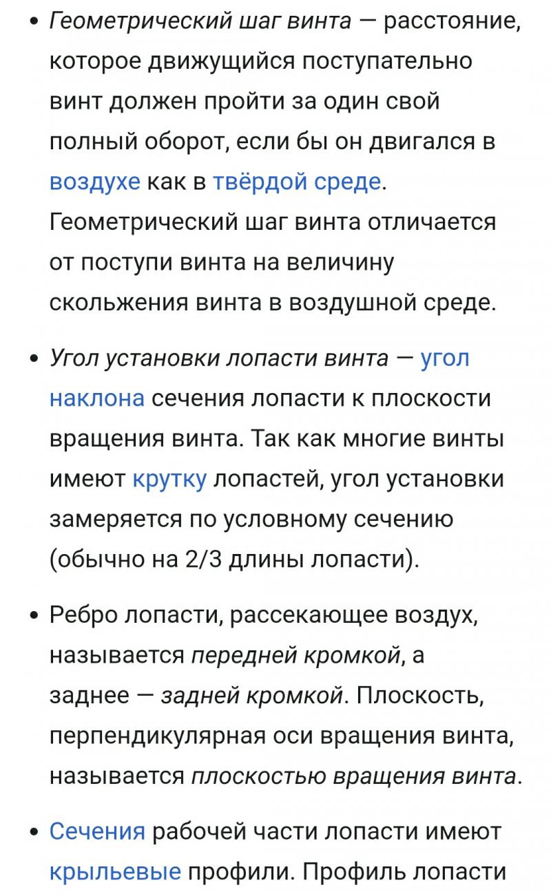

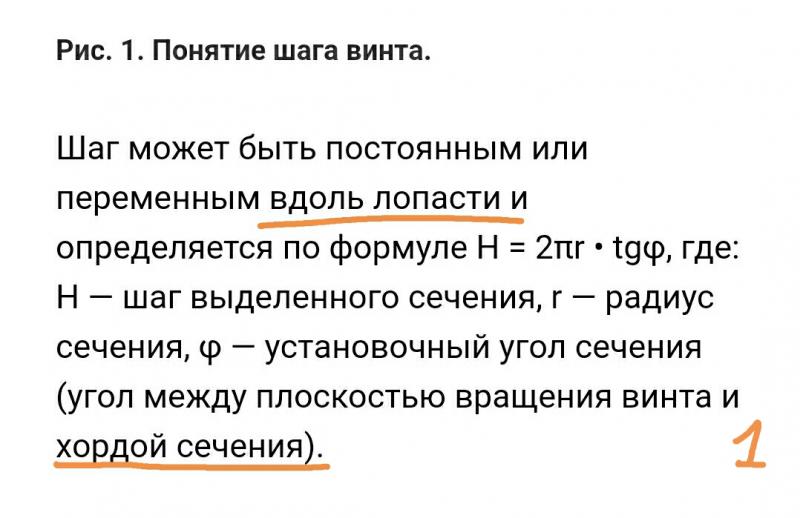

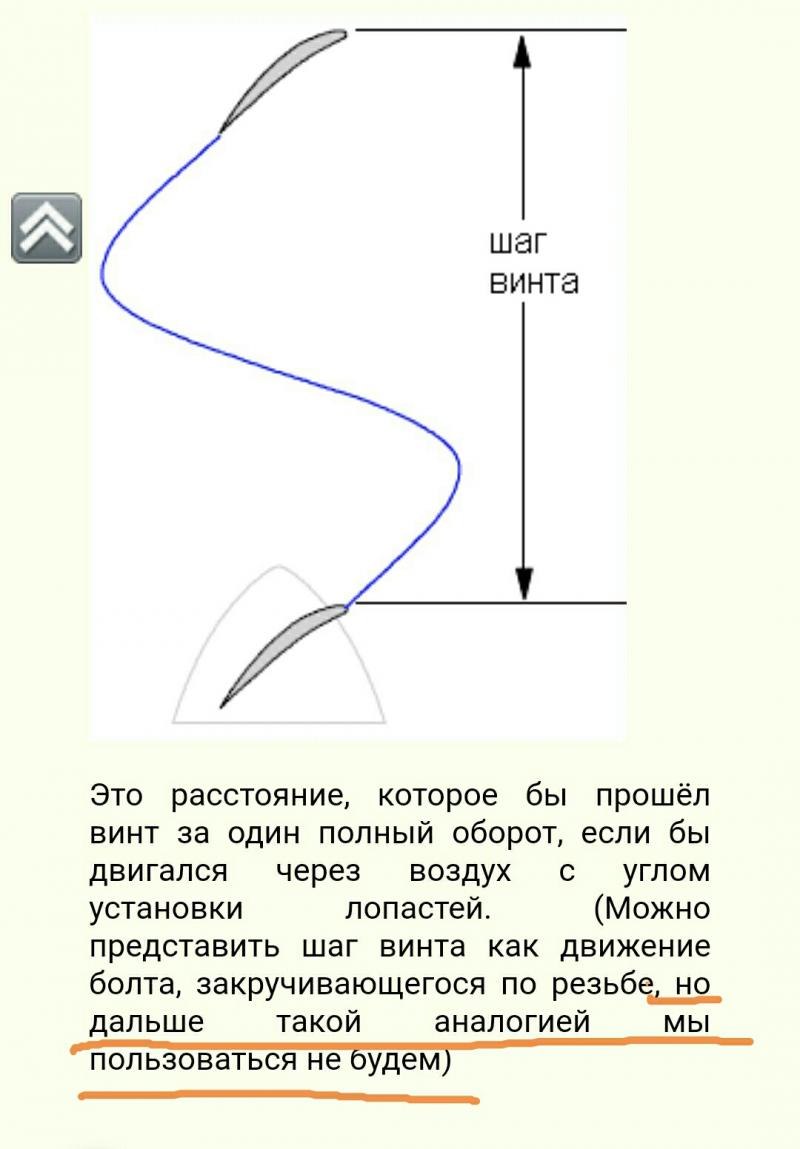

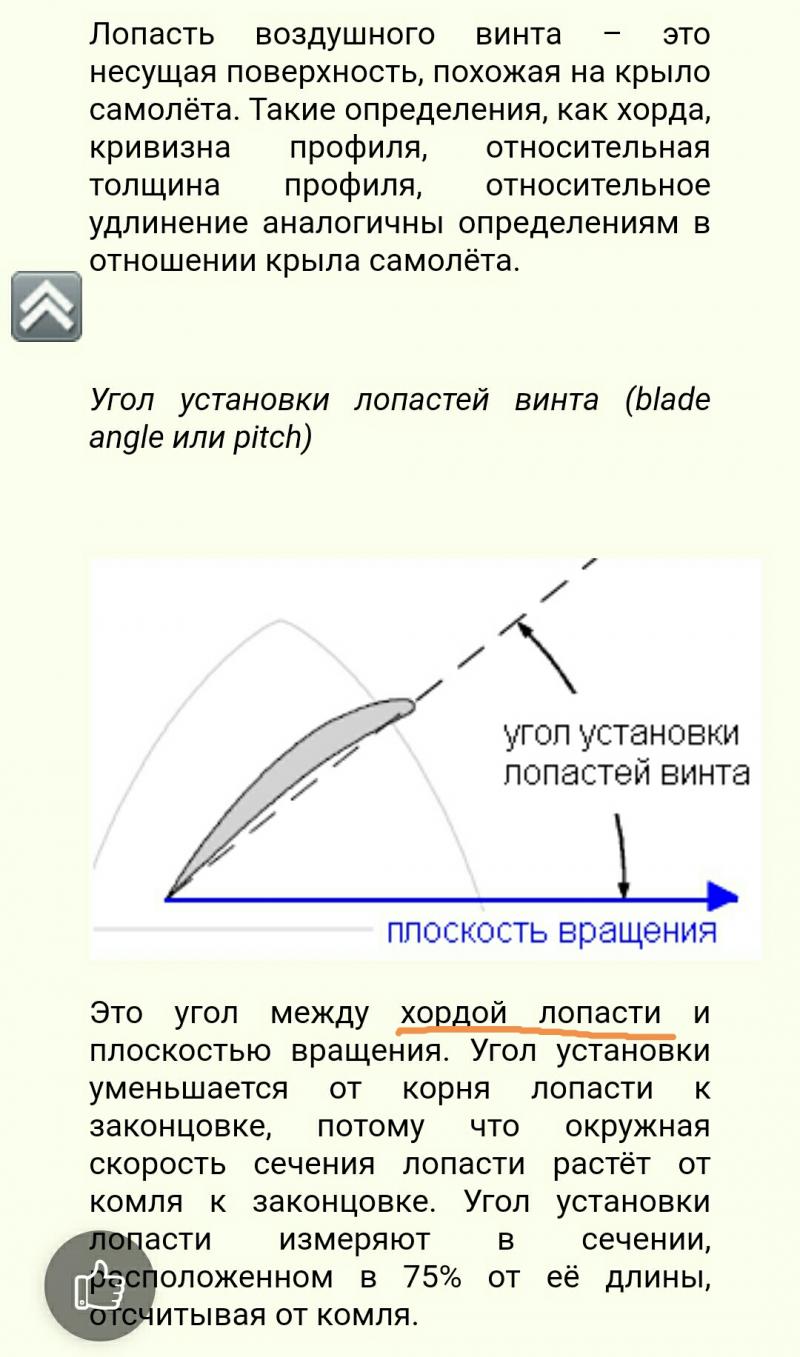

Далее буду приводить в пример формулировки только из учебных материалов (чтобы не сказали что это моя теория).
На одном профиле/сечении двух хорд быть не может , двух шагов соответственно тоже.
Понятие шаговый треугольник никто не отменял. Синусоида построенная по винтовой линии всего лишь нижняя поверхность профиля и в расчете шага участия не принимает. Профиля при желании проектировщика могут быть разными, но все расчеты будут производиться только по тангенсу установочного угла хорды профиля к плоскости вращения.
Как пример - пусть попробуют построить горку не по шаговому треугольнику , а по повторению формы нижней части профиля.

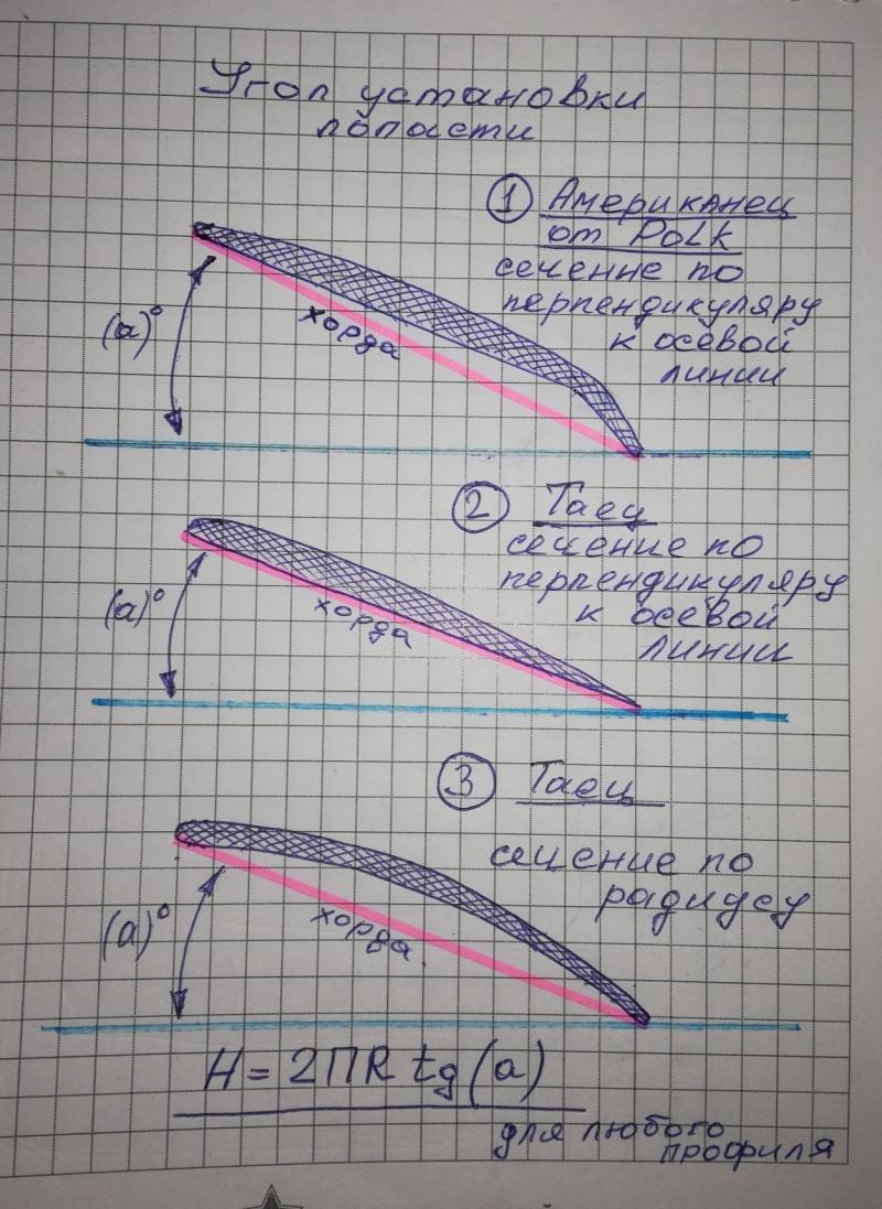

« Ответ #4092 : Октября 18, 2021, 01:09:28 »

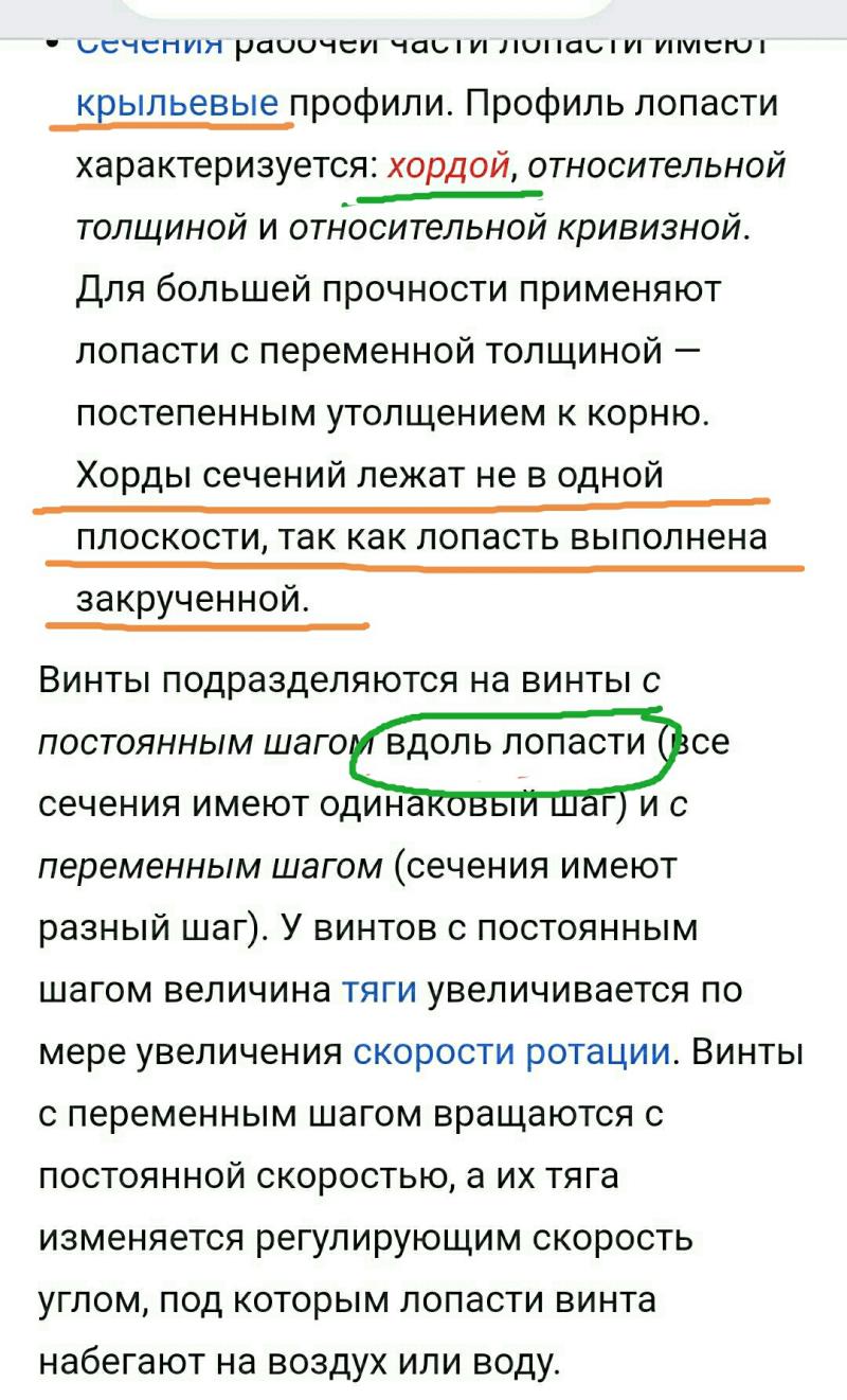

Еще немного теории ( не моей - из учебников)
Нет нигде упоминаний о множественных шагах на одном сечении и каком либо геликоидном построении винта. Есть только о закручивании хорд на разных радиусах по длине лопасти вокруг одной оси (осевой линии).
Далее  для понимания построения винта надо будет уже обращаться к определению саблевидности лопасти.
И самое главное понимание - это понимание подъемной силы.

Ты мужик грамотный, может ты решишь задачку по геометрии которую Федор проигнорировал:
Нарисуй мгновенные вектора движения точек А, Б, С:
« Последнее редактирование: Октября 18, 2021, 08:49:41 от remix59 »
« Ответ #4094 : Октября 18, 2021, 16:17:58 »
Я не игнорировал, я уже давал на это ответ.
Я рассматриваю мгновенное движение лопасти линейное по синим линиям, через мгновение они провернуться и лопасть будет двигаться снова по синим линиям.
