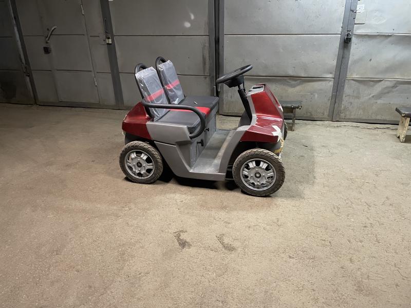

Много зимних тем сейчас, но хотел бы показать подарок друга для сына.
Завершающая этап по приклеиванию стёкл.
Это одна из машинок, которые я делаю для своего детства, для своих желаний  :smile: а так же для друзей
Мотор Лифан 5,5 л/с
Электростартер
Автозапуск
Полноразмерная сигнализация
Рулевая рейка
Привод на задние колеса с дифференциалом
Тормоза гидравлические дисковые на все четыре колеса
Трансмиссия автоматическая
Грузоподьемность 200 кг
Скорость до 25 км/час

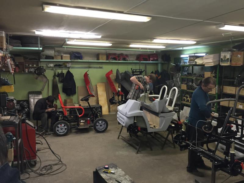

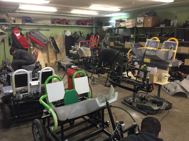

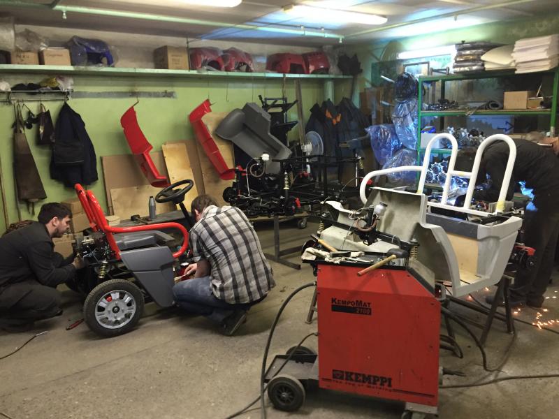

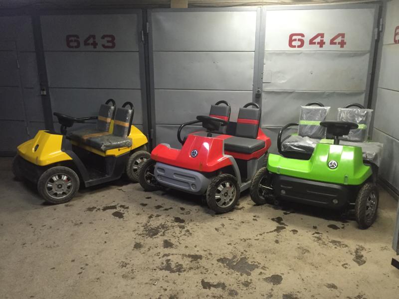

Это тоже мои машинки были  :blush:
В Адлер их заказали штук пять
Вот как раз эти машинки собирали в гараже
Это был 15-й год, тогда ставили автомобильные свинцовые четыре штуки, а это лишних 60 кг
Машинка разрабатывалась обезличено для привода, на этапе сборки на нее можем ставить бензиновый мотор или электрический. Одна машинка была с мотором 15 л/с

polk, очень правильно, что не пожадничал и спинки сделал крепкие. Гармоничная машинка в целом. Передние стойки от чего? И пружины.
« Ответ #4163 : Декабря 30, 2021, 10:50:57 »
Передние и задние амортизаторы от передней подвески классика. Передние переделанные под Макферсон.
Пружины подобрали на рынке. Хода небольшие 40 мм, вполне достаточно.

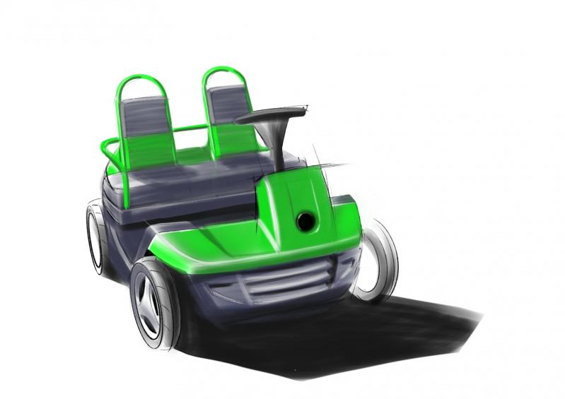

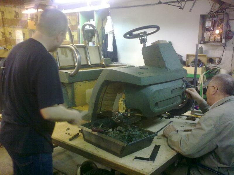

Дизайн заказывал на заводе у однокашников по институту.
Потом полноразмерный макет, далее снимается с нее матрица, куча доработки и готовые детали
Такие работы очень интересные, когда хочется сделать, то сильно затягивает, но по времени  и по деньгам прилично  :good:
Главное после завершения есть хорошее чувство удовлетворения и исполнения своей детской мечты, своего АВТОМОБИЛЯ !

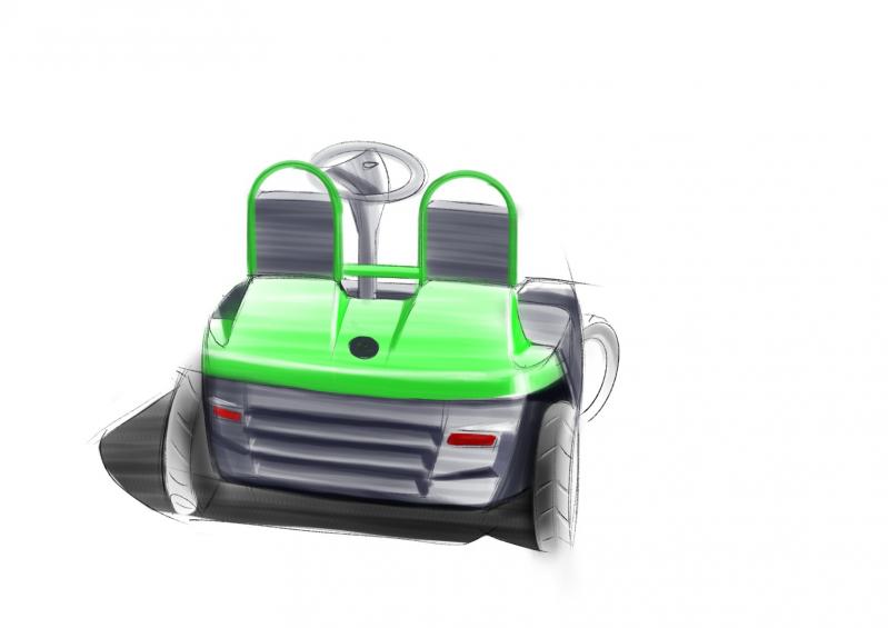

  И я можно покритикую ? Дизайн на 80 года похож , наверное был упор на безопасность ? Не цепляет .

 После покраски , дизайн другой . А привод на одно колесо или полноценный дифференциал ?
« Ответ #4168 : Декабря 31, 2021, 09:52:36 »
  Я на следующий сезон думаю своим пацанам , что сделать покататься . Трицикл разобрал , нужно что то новое .
« Ответ #4169 : Декабря 31, 2021, 10:04:51 »
Сколько было сделано машинок, я не считал, но более трех десятков и все красились под настроение  :smile:
На видео как раз трансмиссия черного плеера с мотором 15 л/с
Стоит центробежное сцепление с понижающим редуктором, дифференциалом 2108 и приводом на два колеса.
