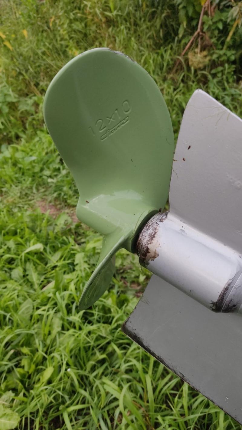

Решил результат винта  АЛ Ш развить на маленькие винты. Попробовать сдвинуть лопасть относительно линии крутки в сторону стреловидности.
При этом стреловидность разговор не о стреловидности  передней кромки лопасти, а стреловидность при построении винта, где отправная линия является линия крутки. И угол меду этой линией и линией от центра к максимальному диаметру лопасти, буду его считать стреловидностью, будет определять стреловидность лопасти. Эта стреловидность будет одна для каждой лопасти, а не для каждой точки.
Ну и винт который был установлен на катер АЛ Ш и прошел сезон
Соответсвенно ответ на вопрос ? А могут ли быть болотоходные винты из Ст3 ?
Получилось, что вполне это возможно и реализуемо, а так же гораздо дешевле чем из нержавейки и в пять раз дешевле, чем американец  :smile:
подтверждаю
как поставил этот винт так и отъездил сезон
Все знают какое было жаркое лето и реки обмелели так как не было ранее, мне даже лодку пришлось в конце слиповать в других местах
винт этот я потер знатно, несколько раз были не хилые удары им об хрен знает что.
Федор выложи снова какой он был ранее для сравнения.
Что бы не было разночтений этот винт на этом же валу
