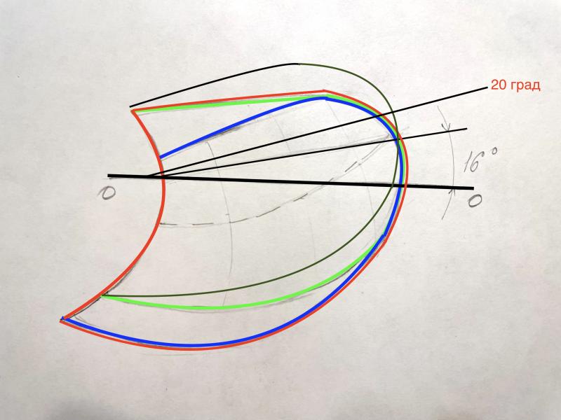

Доброго всем времени суток, похоже сезон уходит и писать уже не о чем....
Покажу какие изменения в этом году я проводил на лопасти. Первое изменение было для АЛШ, видео уже видели и отзыв был. Вторые винты были для коротких моторов и меньшей мощностью, фото я тоже выкладывал. Эффект оказался таким же, скорость не увеличилась, но тяга и стабильность выросла. Можно предположить, что смещение лопасти на геликоиде не может дать такого эффекта. При данном построении если брать сечение по окружности мы получаем более прогрессивный шаг на лопасти при этом общий шаг винта остается прежним.
На картинке показано как изменялась лопасть.
Синий - стандартная, серийная лопасть.
Красная - лопасть для АЛШ.
Зеленая - лопасть для коротких болотоходов.
При этом стреловидность составила 16 град для стандартного винта, нулевая линия - линия крутки
На видео винт 9х7" с зеленой формой лопасти и мотор 13 л/с работает тягачом  :smile:
На фото винты проба, вверху, и винт выпуска до 19-го года, внизу
И этот же винт перед отправкой в сравнении с нынешним серийным
Винты с откидкой пока не прошли испытания, но предварительные результаты уже есть. В следующем сезоне, если найду время, их тоже добьём и будем, при хороших результатах менять линейку винтов.

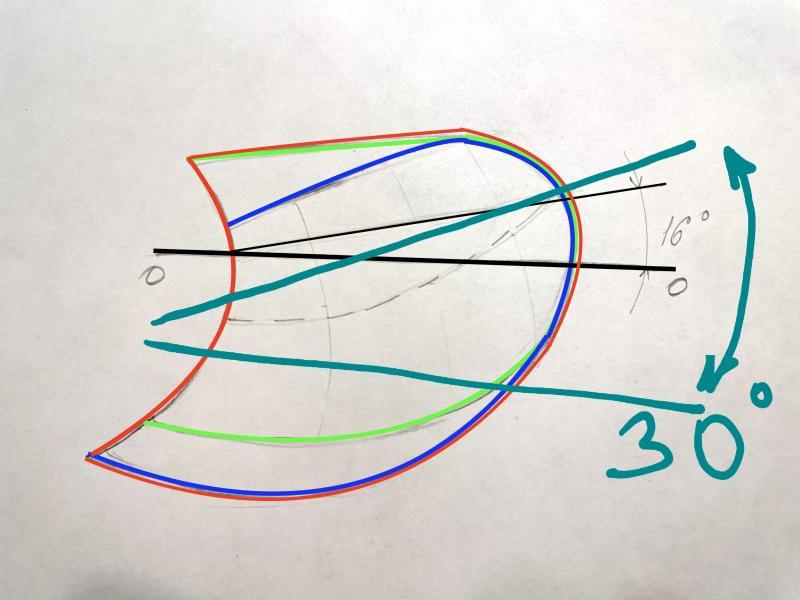

На следующих модификациях очень желательно линию крутки сместить ближе к передней кромке . В корневой части примерно 30 процентов от ширины лопасти. Центр давления профиля уйдет вперед и уменьшится момент отламывания лопасти, ее можно будет минимум на 1мм делать тоньше.
При этом увеличится и угол стреловидности/саблевидности лопасти. Плюс - это безударный вход в воду в полупогружном режиме (сильно влияет на уменьшение отламывания лопасти и резание травы). И главное - по направлению обтекающего потока законцовка станет шире и отодвинется начало процесса аэрации (подсоса воздуха и срыва потока) на законцовке.
Винт станет более стабильным , тяговитым и возможно позволит добраться до шагового отношения Н/D= 1,2 - 1,4 . Или возможность увеличить диаметр до 13".
« Ответ #4137 : Ноября 09, 2021, 20:14:34 »
Неудачная картинка, правильнее так :
« Ответ #4138 : Ноября 09, 2021, 20:28:29 »
Я нарисовал лопасть со стреловидностью 20 град. На 40 град уже пробовали, получился срыв после разгона  :sad:
Теперь как в артиллерии недолет, перелет, а потом, надеюсь, будет попадание  :smile:
Примерно такое расположение лопасти, линия зелено-болотного цвета.
