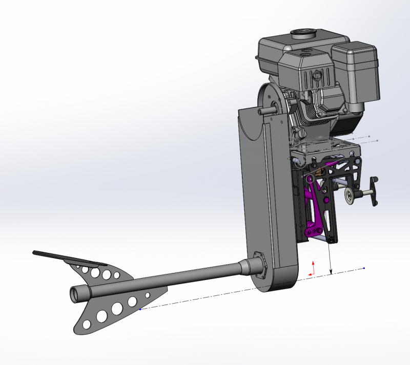

У меня даже есть уже разработка классического болотохода под шкивы. Если взять полиремень, то можно трубу сделать всего 30-35 мм толщиной. Сами шкивы в несколько раз легче стальных зубчатых... наверно и сапог получится легче  :smile:
Было бы время, можно собрать все наработки в одну кучу и собрать болотоход с реверсом классической компоновки.

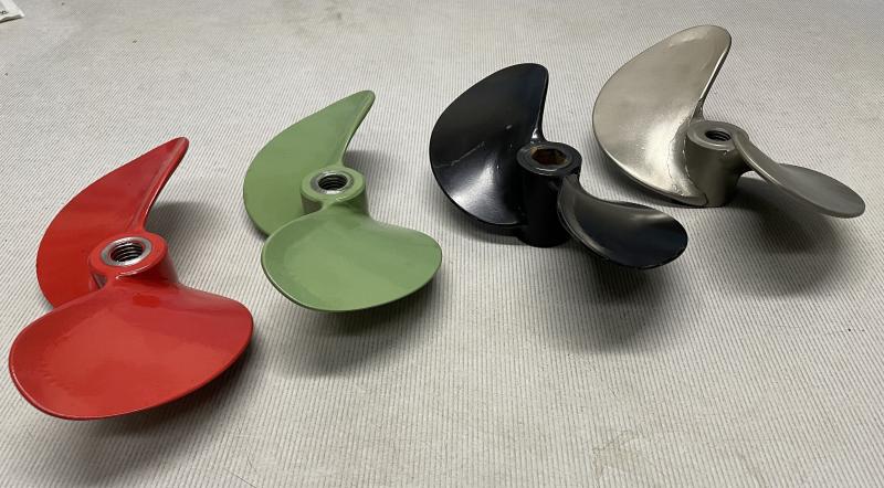

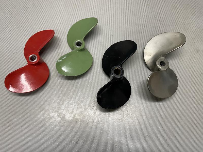

Сегодня обнаружил, что не все винты зеленого цвета....

Надо разные типы винтов , красить в разный цвет..  Чтобы не путаться.
« Ответ #3860 : Июня 24, 2021, 21:02:52 »
У меня столько цветов нет  :sad:, сейчас делаю более 40 размерностей с градацией в 1", а если брать половинчатые или спец варианты... и для каждого создавать свой цвет  :wacko:
Пусть лучше все будут зеленые и с болотным оттенком, незаметнее когда утопишь.
А вот у шнеков для своих ледобуров я сделал каждому диаметру свой цвет  :smile:  их всего четыре  :smile:

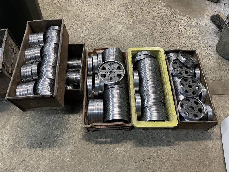

Вот "урожай" за три дня с одного станка, это все уже уехало на оцинковку и в понедельник уже вернется готовыми деталями  :smile:
Ступицы шкивов универсальные с отверстиями для крепления, при необходимости внутренний диаметр растачивается и болтами крепится на сцепление, на вал с фланцем, на втулку с посадкой на вал и т.п.

polk, обычно шкивы из люминьки льют, а тут железка?  :blush:

« Ответ #3863 : Июня 26, 2021, 09:52:52 »
polk,  вопрос,, шкивы в одном размере, или понижение можно замутить?  Какие размеры на сегодня?
« Ответ #3864 : Июня 26, 2021, 10:55:52 »
Плотники из дерева делают  :blush:
Я шкивы делаю по размерам прямошовной трубы, это Ф76, 92, 114, 133, 160 и 219 мм. Толщина стенки 3-3,5 мм, глубина канавки чуть меньше 2 мм. Получаются очень легкие шкивы, я думаю по весу не уступят алюминиевым.
При очень большой необходимости катаю кольцо на вальцах нужного размера и также точу нужный шкив. Для аэроглиссеров с моторами более 30 л/с делал шкивы с 12-ю ручьями под два ремня.
Я уже писал, что эти ремни мне очень нравятся, я ставлю их практически везде  :smile:
Самые легкие колëса для гоночных велосипедов - дисковые штампованные из стали 3.
« Ответ #3866 : Июля 01, 2021, 20:51:47 »
На работе у меня парочка деревянных шкивов крутятся, уже несколько лет. :ok:  Я к тому, что в таком количестве может литые и проще было бы. Только спросил :pardon:
Оффлайн boot_56
  • Сообщений: 107
  • Откуда: Москва
« Ответ #3867 : Июля 01, 2021, 21:53:16 »
Кокиль + литьë на стороне, возможно, стоили бы дороже, чем токарный станок.
« Ответ #3868 : Июля 01, 2021, 21:58:36 »
boot_56, Ну кокиль здесь простенький надо. А так ступица+лазер+гибка(?)+сварка+анодирование.
