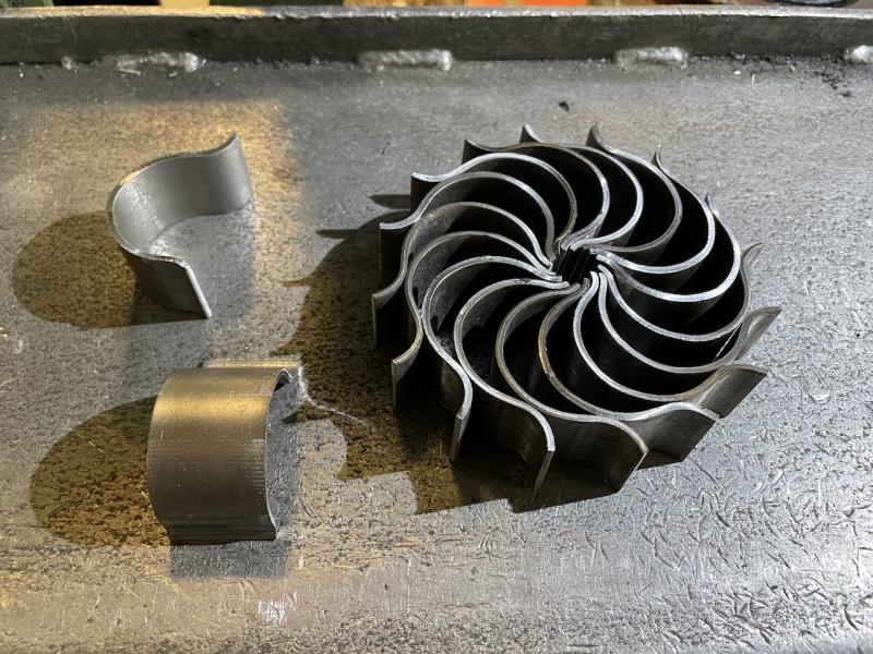

Я запустил лимитированную годовую сборку лодочных моторов, я это делаю один раз в году, в мае.

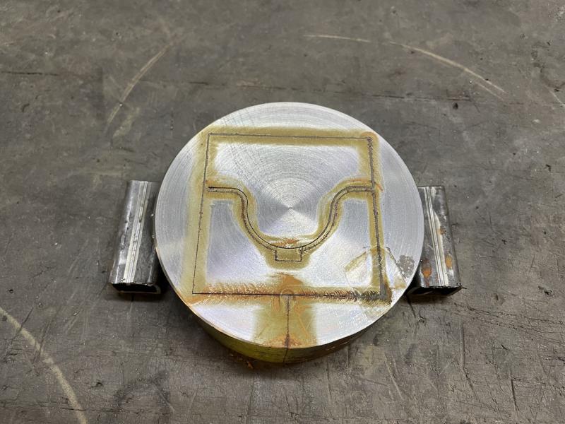

Хочу показать как делаются детали для любых изделий со сложной поверхностью, в том числе и винты.

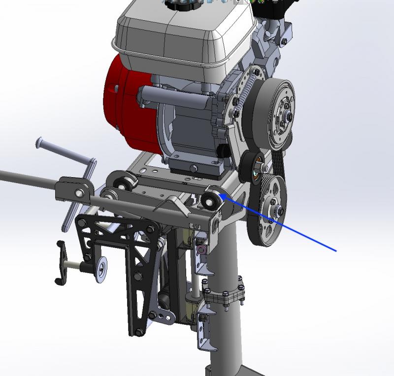

Мне нужно сделать деталь для зажима площадки двигателя на рисунке она показана синей стрелкой, для этого делается простой штамп.

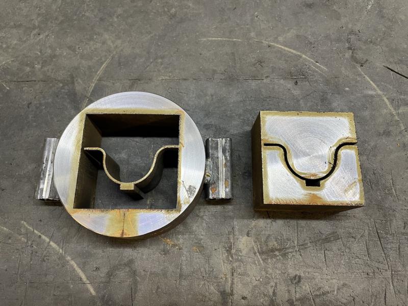

Из Ст45 вырезаю профиль данной детали
Вынимаю полученные заготовки штампа
Привариваю направляющие и закаливаю матрицы. После рублю заготовки и штампую

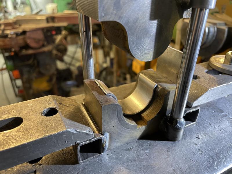

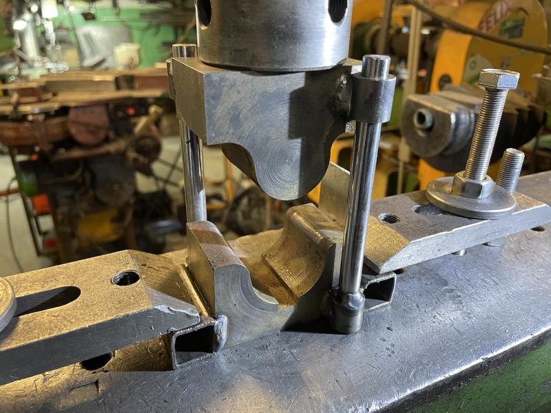

И получаю любое количество деталей для сборки прижимов  :smile:
« Ответ #3766 : Мая 08, 2021, 20:43:34 »
я прессом давлю по толстостенным трубам и выборке фрезой ))) много не надо , только для себя .
« Ответ #3767 : Мая 08, 2021, 21:29:22 »
    Какую роль в процессе играет выборка " по стрелке".....
« Ответ #3768 : Мая 08, 2021, 23:12:09 »
Это технологическое отверстие для выемки детали, отверткой подковыриваем, если не выскочила деталь, то вынимаем.
На общий профиль не влияет, но если передавили, то деталь впечатывается в нижнюю форму и приходится её отрывать.
Для массовых изделий туда вставляем пруток соединенный с верхней формой и при подъеме пресса происходит выдавливание детали из формы. В данном случае процесс вручную  :smile:

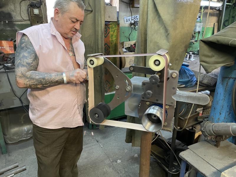

Не упомянул, что гриндеры запустил и теперь они в работе. Как и прежде на них точат не только винты, но и все что попало под руку  :smile:
Регулировка оборотов позволяет обрабатывать как сталь, так и пластик и дерево
« Ответ #3770 : Мая 15, 2021, 08:05:09 »
Ведущий ролик в форме боченка? Это правильно, тогда шкурка не будет ползти и буртики не обязательны.
« Ответ #3771 : Мая 15, 2021, 12:08:07 »
Я делал и натяжной ролик бочкой, но сейчас все ролики, кроме приводного цилиндрические.
Приводной ролик большего диаметра стабильнее удерживает ленту. Ролики большие делаю из толстостенной трубы или сворачиваю нужное кольцо из листа 6-8 мм, потом ставлю ступицу и протачиваю, в середине оставляю полосу 10 мм и к краям протачиваю 2-2, 5 градуса.
