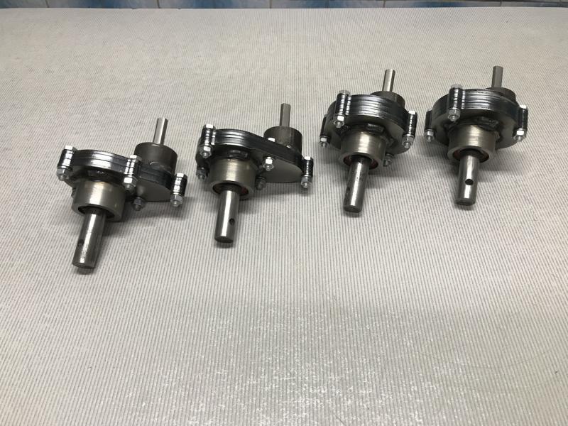

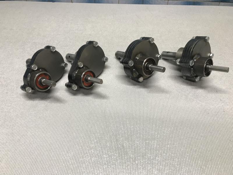

Я тут прикинул и если применить разработки планетарного редуктора, то можно сделать понижающий редуктор практически с соосными валами, Если использовать внутреннее зацепление редуктора. При этом в зацеплении будет сразу, практически, четверть зубов малой шестерни, что должно понизить шум и повысить надежность, а так же сделать его более компактным. И вращение будет совпадать.
На рисунке представлена компоновка такого понижающего редуктора
Такой редуктор можно расположить в любой плоскости и выходной вал ставить выше вала двигателя, ниже его, а так же смещать в сторону. При этом двигатель будет практически в том же положении, что и при прямой передаче. Подшипники, для компактности, взять от автомобильных ступиц, можно и вместе с ними, а корпус сделать из трубы  :smile:
Я думаю должно получится  :good:
PS такие редуктора я делаю для рыбаков, что бы понизить обороты на шуруповерте и увеличить момент на ледобуре  :smile:
На фото ниже как раз эти редуктора, с правы с внутренним зацеплением шестерен, слева с внешним. Видно, что у редуктора с внутренним зацеплением валы близки к друг другу по оси, при том что у них передаточное 2/1 и у второго 3/1

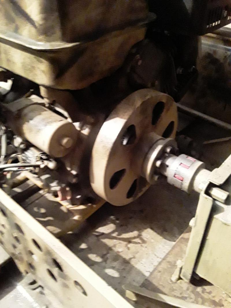

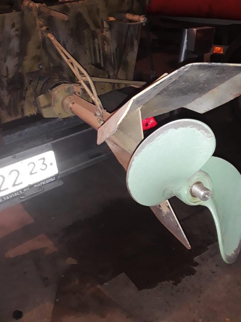

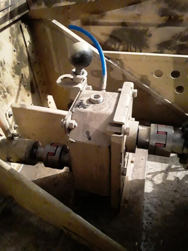

Мне прислали несколько фото и видео с моими комплектующими, правда видео короткие и вертикальные при более полной информации опубликую.
Как по фото видно, это привод Арнесона с центробежным сцеплением и реверс редуктором.
И как я понял это не последний вариант, этот проект выставлен на продажу и уже закладывается новый  :smile:
Я попросил дать более детальную информацию по этому проекту и видео для ролика, что бы посмотреть как все это работает и "ездит"
А самое главное, что привод Арнесона может использоваться на маломощных моторах, этот комплект показал 47 км/час.

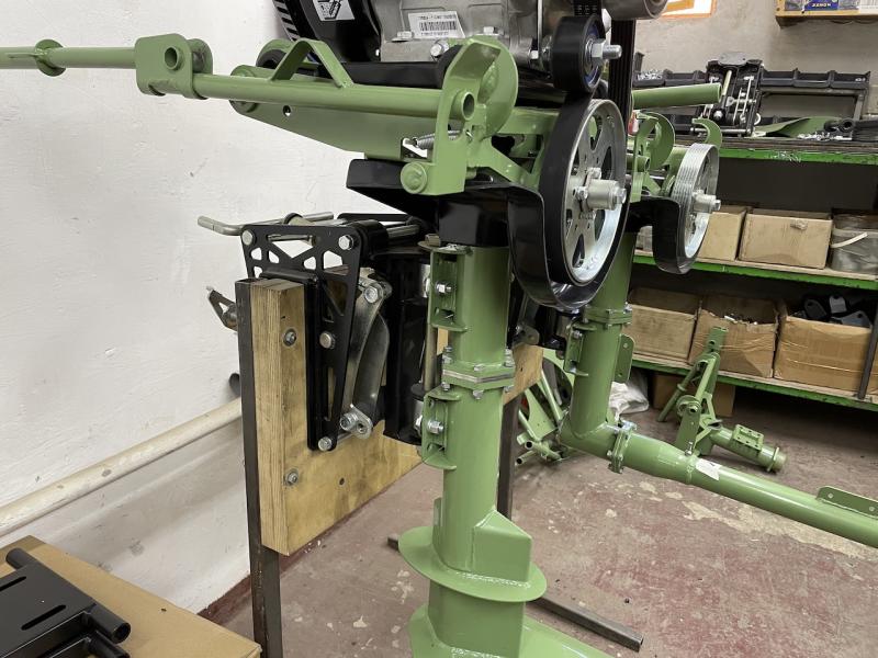

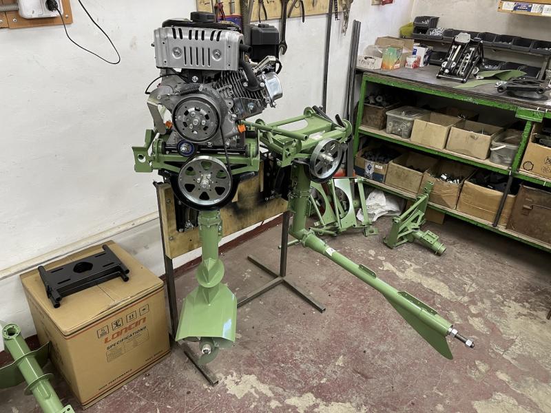

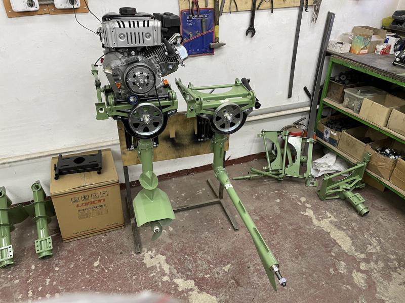

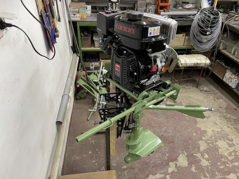

Для моих моторов серии Рыбоход стали поступать комплектующие и начал сборку этого сезона.
Двигателя решил ставить LONCIN как и на МОТО 2х2. Очень приятно работают, компактно стоит глушитель, да и исполнение внушает доверие. По стоимости чуть дороже Лифана, но присоединительные размеры точно такие же, так что с адаптацией проблем не возникло. Приятно, что ограничитель оборотов стоит на 4000 об/мин. Сегодня завели первый ПЛМ с таким мотором и МОТО 2х2, тоже с таким же мотором. На болотоходный поставлю мотор из этой же серии на 13 л/с.
На фото собираем два дейдвуда ПЛМ и болотоход. Комплектующие верхней части полностью одинаковые.
И в этом сезоне хочу сделать ПЛМ Рыбоход с задней передачей. Но не ставить реверс редуктор, а поднять двигатель выше и сделать поворот на 360 град, как на маленьких ПЛМчиках. Центр тяжести конечно увеличится, но зато будет задний ход без дополнительных затрат  :smile:
Такую схему я реализовывал на маневровом высоком Рыбоходе для катамарана.
