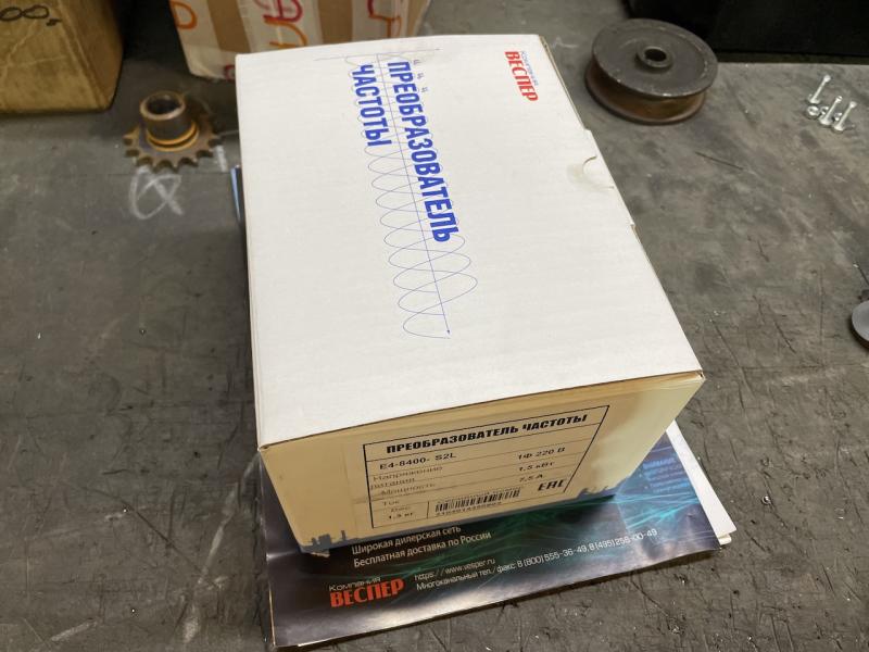

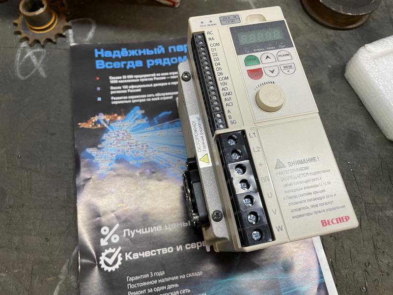

Сегодня привезли еще один частотник, приятно, что у него всё на русском  :smile:
Пока еще не ставил, завтра будет специалист и установит на гриндер...
И по размеру компактнее, чем китайский.
