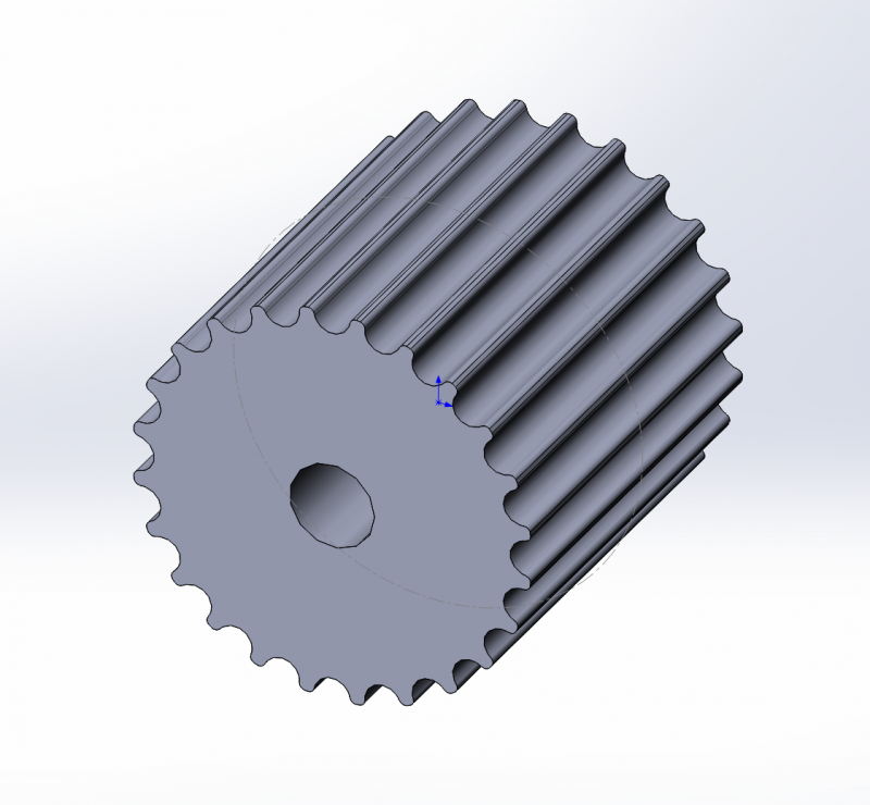

Расчеты по мощности выслал в личку.
Здесь могу повторить: ремень шириной 50 мм, шкивы 24 и 30 позволят передать мощность 15 л/с при 3000 об/мин с загрузкой ремня на 90%. При увеличении оборотов загрузка уменьшается.
На моторы 27 л/с обычно заказывают ведущий шкив на 28 зубов под ремень шириной 50 мм.
Вот шкив 24 зуба HTD8
