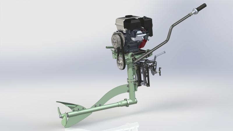

Здесь взялся за интересную тему. Меня уже несколько раз просили сделать длинный мотор. Для установки на катамараны с большими баллонами. Основной большой мотор для движения, а нужен для маневра на мелководье, песке, незнакомых заводях и т.п. в общем докатка.
Я уже один раз делал длинный дейдвуд на ПЛМ Рыбоход под заказ, но это разовая работа. Теперь хочу сделать просто удлинитель дейдвуд и удлинять его на любую длину серийный Рыбоход.
Сразу хочу решить вопрос с задней передачей, точнее буду делать круговую, Мотор будет вращаться вокруг оси дейвуда на 360 град, как моторы из бензокосы.
Вот мотор который был просто длиннее серийного.

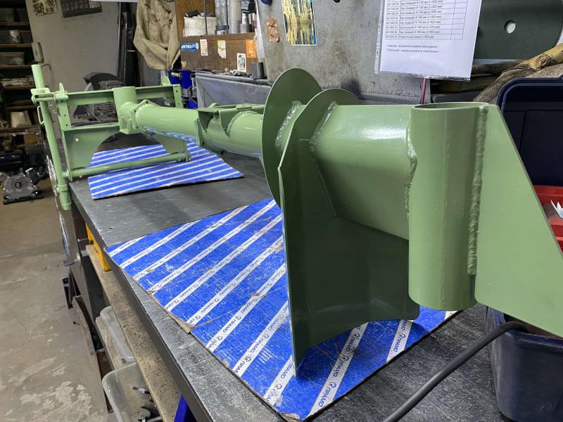

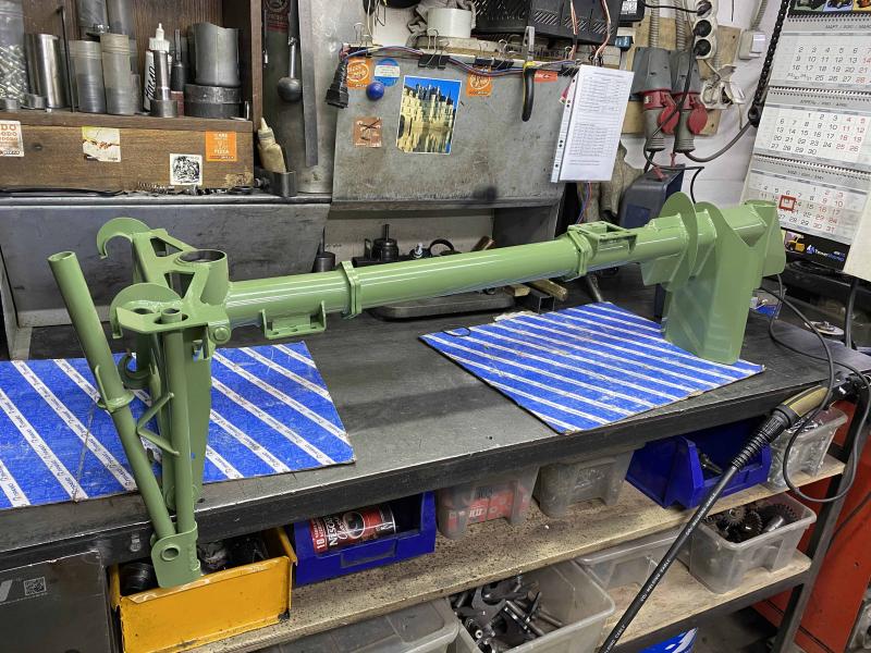

Удлинитель дейдвуда я уже сделал на 380 мм, на следующей неделе покрашу и соберу рабочий образец. На нем буду пробовать сделать подвеску с круговым вращением мотора.

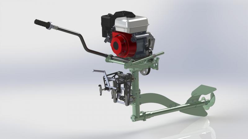

Пока карантин, сын дистанционно собирает моторы Рыбоход-болотоход, так нам предложило правительство  :rofl:
Вот что из этого получилось:
Но на таких виртуальных моторах никуда не уедешь, разве что посмотреть...

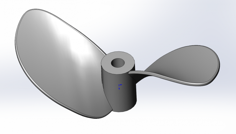

Первый винт с откидкой в 20 гр планирую сделать размером 10х8", предполагаю его как раз будет достаточно для первых пробных.
Лопасть сильно изменена, она уже не тайская и не американская, своя. Построение полностью по рекомендациям по линии крутки и с понижением шага на кончике лопасти и у втулки, примерно на 15%, У втулки еще введена корректировка поверхности, что бы увеличить длину сварочного шва и уменьшить длину втулки до 60 мм.
Если этот винт сделаю, то он как раз отправится вместе с тайским рыжим винтом к BOBBI5  :smile:

« Ответ #2399 : Мая 13, 2020, 22:05:06 »
Фёдор! Такая защита винта нужна на Рыбоход. ( на катамаран)
Защиту так и не увидел, а вот длинная нога уже собирается
