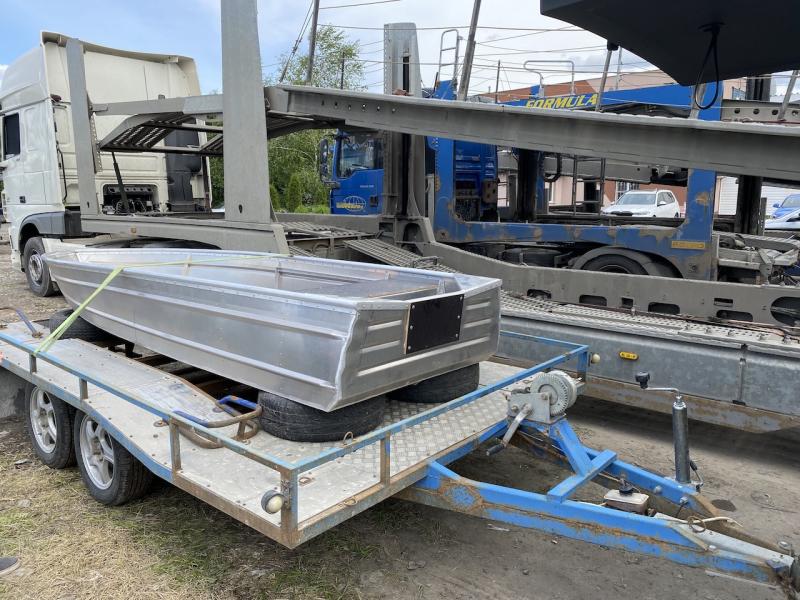

Сегодня привезли мне лодку   :dance3:
Я как нормальный автомобилист заказал Автовоз для доставки, правда он великоват или лодка маленькая, но довезли до Тольятти.
С автовоза забрал так же на прицепе для перевозки автомобиля, вот на прицепе она как раз уместилась, как там и была  :smile:
Спасибо Васильеву
Теперь буду вживлять в нее свой привод с реверсом  :smile:

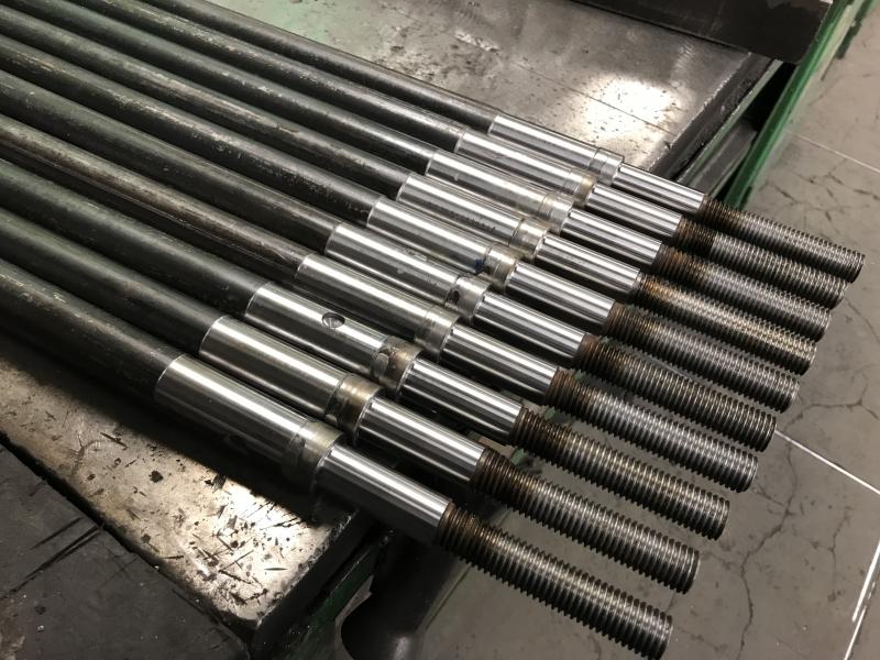

После токарки  валы в серьезных моторах вообще не рекомендованны...
Когда разговор за шел о вале, то у меня как раз заказ на вал в работе.
Этот вал конечно не дешевый, так как делается по ТЗ.
Ст 45, пруток Ф32 мм, отправляется в термичку на закалку и отпуск до HRC35. После проверки твердости он поступает в работу на токарную обработку до диаметра Ф28 + 1 мм. Сталь с такой твердостью не хрупкая и хорошо обрабатывается, на переходах диаметров делается галтель и так же нарезается резьба. Вся финишная обработка в центрах, но на токарном станке всё же остается конусность вала несколько десяток на всю длину, под шлифовку оставляем 0,4-0,5 мм. А вот на шлифовке конусность не допускается. После шлифовке уже фрезеруем шестигранник и если необходимо шпонпазы.
Вот как это выглядет в готовом виде:
« Ответ #2426 : Мая 23, 2020, 10:48:46 »
Вот это и есть "культура производства" , соблюдение технологий и на выходе серьезное изделие !  :good:
« Ответ #2427 : Мая 23, 2020, 17:13:32 »
IgorKrepost, Этот эксклюзивный, сделанный по спец цене похвалил, а те из водопроводной трубы Ду20 чего не стал?
Они ведь в рыбоходах- болотоходах проданных стоят а не этот. Вот это технология!!!
« Ответ #2428 : Мая 23, 2020, 18:42:14 »
Да первые ставил именно их, но если заметите, то посадочные под подшипники и сальник каленые и шлифованные в центрах.  :smile:
И к слову ! пока не один из них не сломался... правильно remix59 уточнил, что стоят.
Хороший вал ломается в двух случаях:
- первый, когда он не может передать момент и его срезает в самом узком месте.
- второй, когда неправильно нагружен радиальной нагрузкой или знакопеременной превышающей жесткость вала.
- не рассматриваем варианты дефект материала и некачественное изготовление
Сейчас делаю из цельного прутка, не из за того что крепче, а из за того что просто технологичнее.
Вот пожалуйста к слову заготовки на эти валы
Сейчас на них уже нарезали резьбу и все ждут закалки на ТВЧ шейки под сальники и будут шлифоваться  :smile:
А в новых приводах уже стоят новые валы
« Последнее редактирование: Мая 23, 2020, 18:48:05 от polk »

« Ответ #2429 : Мая 23, 2020, 18:57:48 »
Красивенькие... Прочные и блестящие.. :good: :good: :good:
