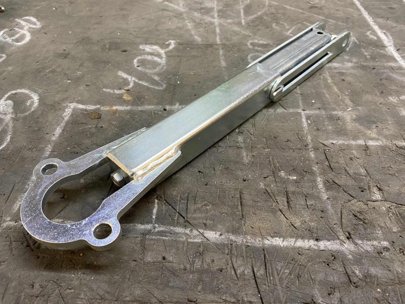

Фёдор. Чо-та система изменения угла привода при помощи резьбовой шпьльки, как-то слишком медленно и трудоёмко выходит.. Эту ручку крутить, не всегда есть время, да и неудобно это.. А вот мысль румпеля с тягой, это мне нравится. Но надо обмозговать усилия, которые при этом возникают. Не случится- ли так, что румпель в руках не удержишь ??? Там нужно по нагрузке посчитать. У тебя получается усилие с длинного плеча на короткое. А в общем-то идея хорошая...
« Ответ #2311 : Апреля 16, 2020, 22:00:04 »
   Изящное решение.....
Но будет более надёжно и проще по конструкции - перевернуть этот узел.
Шаровую закрепить на рычаге ,который к транцу , а тягу (которая к дейвуду) -  просто вешать на эту шаровую...
« Ответ #2312 : Апреля 17, 2020, 06:23:57 »
Я же сказал, что готов ответить на вопрос, если подтвердишь, что призовым винтом,  можно будет заменить порванный.
да без проблем
« Ответ #2313 : Апреля 17, 2020, 06:30:10 »
Вообще то когда я езжу тримом практически не пользуюсь установил его в нужном положении и больше не трогаеш и так всю поездку, или подрегулируеш 1-2 раза после того как издержишь бензин и лодка меняет свой вес. Так что этот болт нужен для первоначальной установки мотора.
« Ответ #2314 : Апреля 17, 2020, 07:16:35 »
Я уже писал, что если поставить электромотор, то можно нажимая кнопочку играться дистанционно, хоть на румпеле её установить можно.
В данном варианте передаточное 1:1 это как румпель закреплен с трубой и поворот их одинаковый.
Передаточные можно сделать любые, это выльется в ход румпеля, если делать привод от руля тросами или тягами то то же можно передаточные изменить или поставить редуктор... Если хотим убрать боковые удары на румпель, то можно поставить амортизатор без пружины, так делают на спортивных автомобилях и мотоциклах с коляской.
По крайне мере на весу все управляется без усилий.

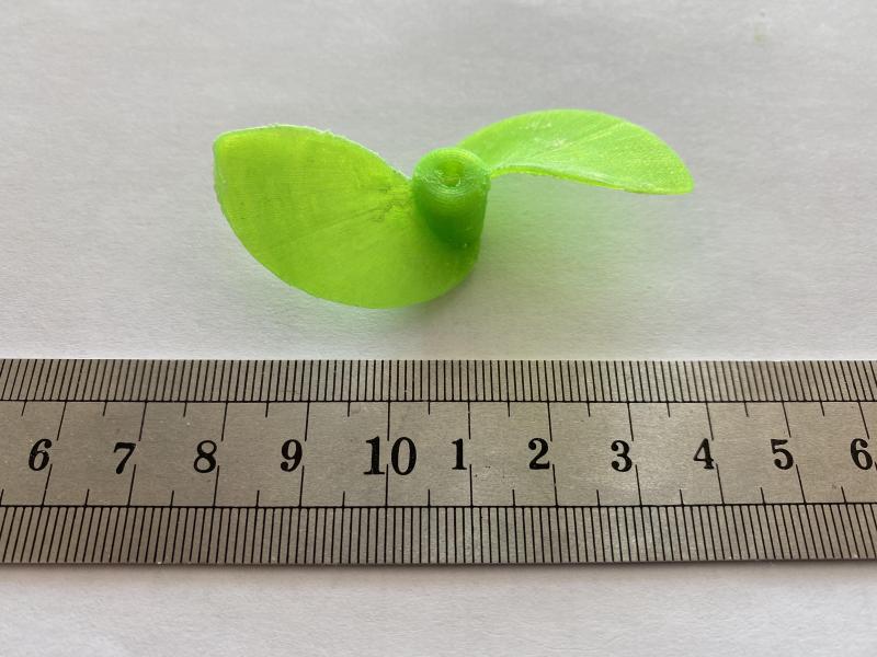

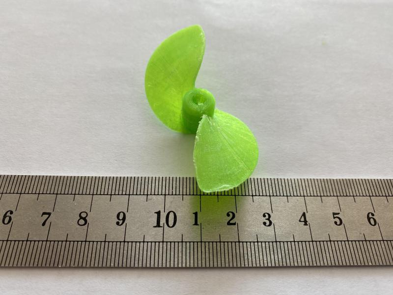

Решил на карантине, как государство предлагает, делать винты дистанционно дома  :smile:
Осталось только отполировать и винт готов  :good:
