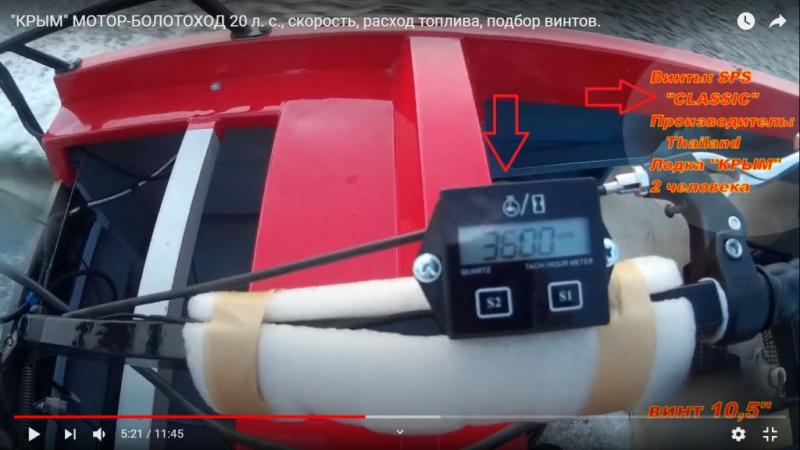

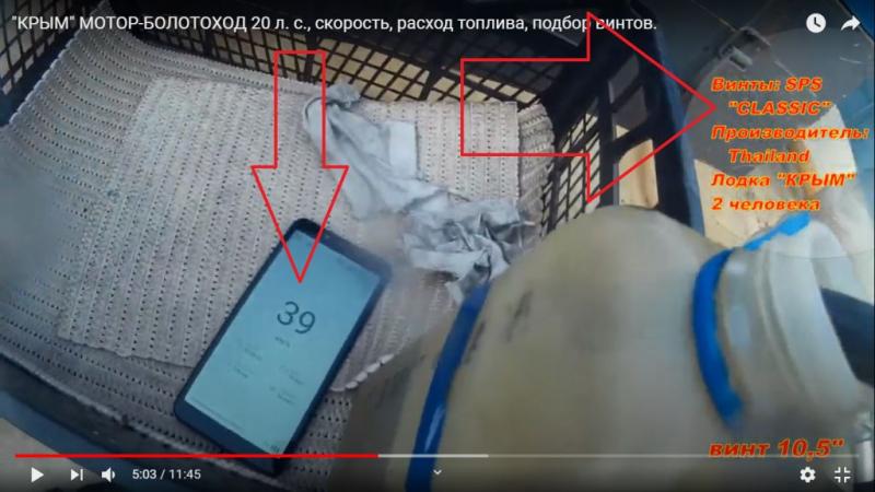

1) Где на видео родная маркировка винта - standart , power или speed ?  Кроме диаметра (МАРКЕРОМ) ничего нет.

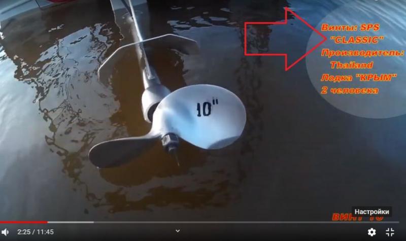

 И :secret: ,- винт "классик SPS"на фото (с надписями фотошопными(- не похож  на оригиналы,которые у меня есть

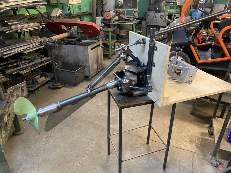

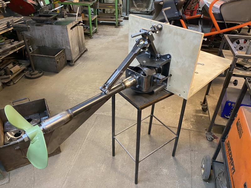

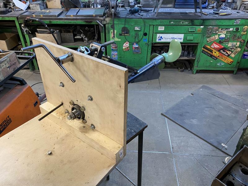

За неимением лодки начал моделировать новый привод на скоро сколоченных досках  :smile:
Смонтировал на импровизированном транце сам привод, смоделировал механический трим, который можно приводить электромотором и установил поворотную тягу.
Теперь нужно расставить все недостающие узлы, это реверс редуктор и сам ДВС.
А на заднем плане как раз тот "электровеник" которым, как писали, я буду забивать головы другим людям, справа виден гриндер, на котором обрабатываю винты.
Эту машинку как закончу сделаю видео и опубликую  :smile:

« Ответ #2307 : Апреля 16, 2020, 15:06:59 »
Полк. усилие на рулевом  наконечнике будет огромным .
Не больше, чем на рулевой сошке :ok: Косыночку добавить ещё, конечно... :blush:
« Ответ #2308 : Апреля 16, 2020, 17:36:47 »
А я бы сразу поработал над тем, чтобы вывести рулевую тягу на верх над транцем, дырка в лодке дело- дрянь.
За одно и пластину- фланец монтажный привода увеличил вверх и пусть держит усилие от механизма подъема.
А то в транец упирается, как то не хорошо.  В общем все усилия от привода должны быть сконцентрированы на самом приводе и передаваться
на корму через его монтажное основание.

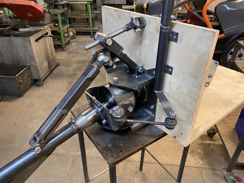

« Ответ #2309 : Апреля 16, 2020, 20:18:52 »
Для этого и провожу пробный монтаж на импровизированном транце. Дырка в транце конечно не хорошо, но нужно с чего то начинать, решил с дырки и потом посмотреть и переделать. Когда все соберу в единый механизм, то как раз собираюсь все собрать на одну общую деталь.
С управлением поворота сегодня собрал еще один вариант и приварил, так же импровизированный, румпель, что бы подергать и понять усилие.
Рулевая тяга сделана из стойки стабилизатора, эта стойка на автомобиле работает в знакопеременных нагрузках порядка 500 кг и выше. Эти шаровые от стоек я использую на многих своих поделках как рулевые тяги.

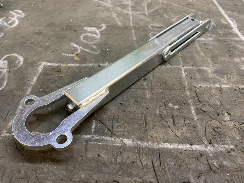

Так же собрал первый амортизатор дейдвудной трубы после оцинковки корпуса.
Как уже писал внутри корпуса стоит газовый амортизатор, но все усилия будет воспринимать именно корпус. Амортизатор будет создавать давление 45 кг и амортизировать обратный ход Хейвуда в воду.
