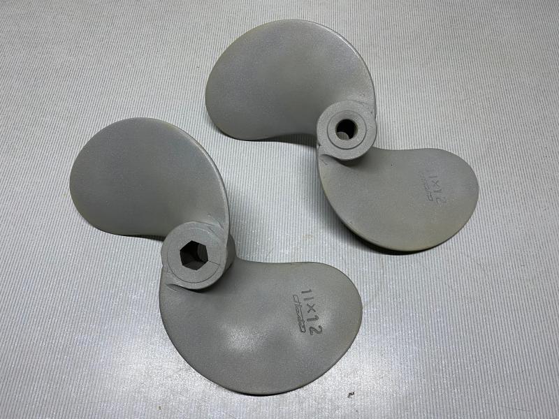

Всем привет!. Готов поучавствовать в испытаниях. Даже могу оплатить испытуемый винт, но только с условием  возврата, а то 2 "зелененьких" из старой серии валяются в гараже. Опробовал винт из Искитима 11 на 10 , очень хорошо себя показал. Но там один размер. Вот что-то бы на шаг поменьше? За темой слежу и надеюсь будут дешовые стальные винты которые едут.
Здесь как говорится без проблем, у меня этого гуталина, как говорил кот Матроскин...
Конечно работаем и если решитесь попробовать, то пожалуйста, у меня так несколько раз люди подбирали, только пересыл пришлось в обе стороны оплатить.

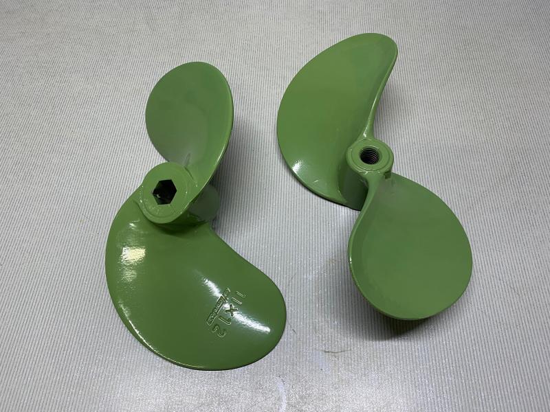

А так сегодня обработал девять винтов, два из них сразу покрасил и уже успел отправить, тоже будут тестироваться  :smile:

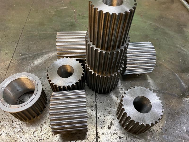

Да, задавался вопрос о качестве зубчатых шкивов, сделал фото для наглядности, заготовки сразу после фрезы.

ооо, вроде для меня винтик
« Ответ #2373 : Мая 04, 2020, 21:03:11 »
Если только один, я думаю два одинаковых нафиг не нужно  :smile:
конечно один, тем более мне нужен только с шестигранником

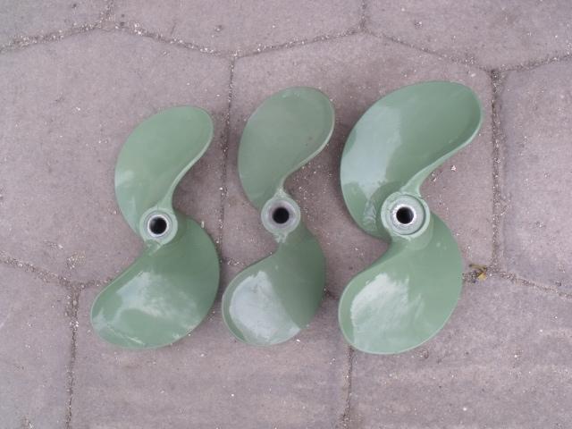

Ну вот и винт 10х10" прошел пробную поездку, жаль видео нет, но думаю и до этого руки и ноги дойдут  :smile:
Спасибо Васильеву и его моторам  :hi:
А пока текст и фото:
  Сегодня испытал винт 10х10 новый.....
   Мотор был 20л.с. ЛИФАН.самый дешёвый...(См фото)...т.к. более мощного на складе не оказалось.,всё забрали.
Мотор новый ,регулировки заводские.Лодка та же.
Результат порадовал....винт разгоняется ровно ,без провалов тяги ,без пробуксовки.
 Скорость с одним водителем 100кг - около 50 км\\ч.  ...48 против ветра . 51-52 за ветром.
С двумя чел. - мощности не хватает - 46км\ч....мотору тяжело.
  Этот винт для моторов 24-27л.с. будет очень хорош.
Предполагаю, что передаточное 1,3
Новый винт первый в ряду

Сегодня сам без станочника настроил зуборезку и воспроизвел зубчатый шкив 24 зуба
Осталось заказать ремень и проверить прилегание, если все сойдется, то можно будет и их строгать  :smile:
