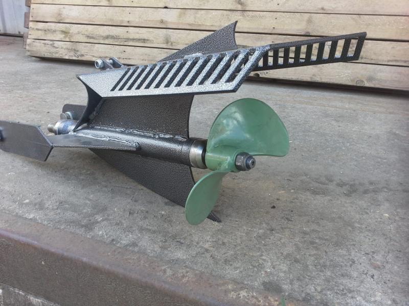

Вин к сожалению на видео не показали, но фото его есть на этом приводе

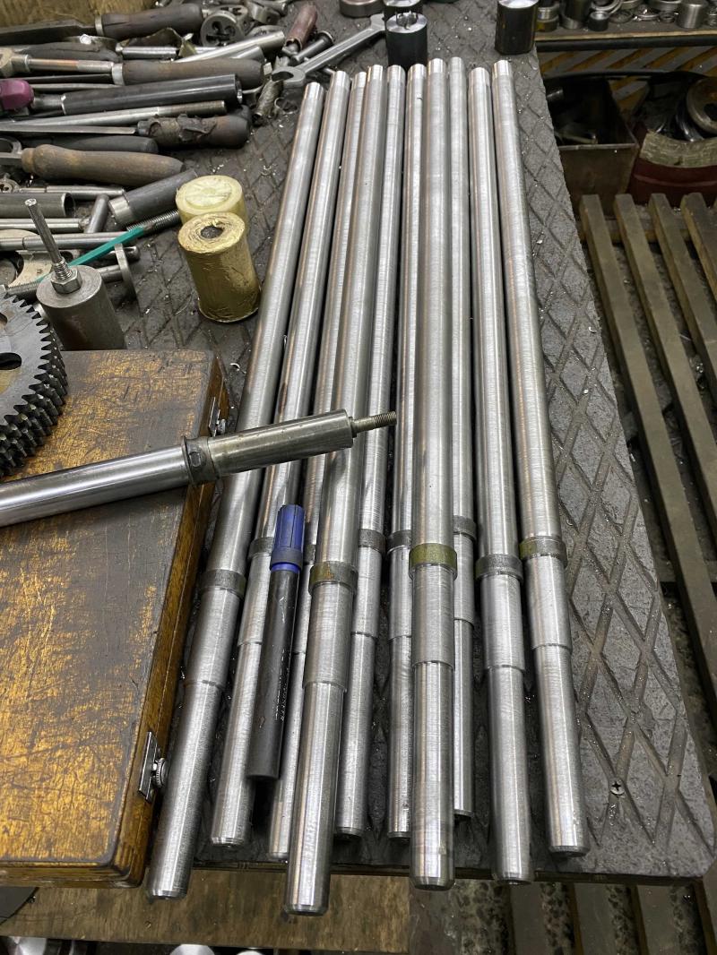

А я пока тоже заготавливаю валы для болотоходных моторов, после токарки их буду калить шейки и шлифовать

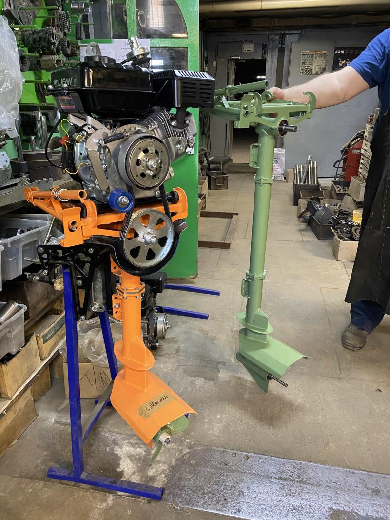

А так же продолжаю собирать "долгоножку" для катамаранов с возможностью поворота на 360 град.
На фото он в сравнении с ПЛМ Рыбоход, будет Рыбоход - Long   :smile:

Добрый день Фёдор! Я так понимаю это будет мой мотор? А возможно сделать два в одном, в смысле быстро убрать вставку и длинный вал поменять на короткий?
« Ответ #2414 : Мая 15, 2020, 19:46:10 »
На нем можно будет быстро снять двигатель и переставить на другую ногу  :smile:
А вот что бы укоротить на это после тренировки уйдет 2-4 часа. Там внутри цепь, нужно будет разобрать, вынуть валы, разобрать и убрать вставку, поменять цепь и сново собрать, а также менять детали на струбцине.
Была разработка, когда для этого двигателя делался блок генератора, так что лучше расширить возможности и сменные механизмы для одного ДВС
