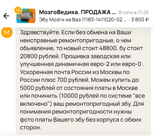

« Ответ #838 : Декабря 27, 2023, 17:01:32 »
Если что ссылка дешевле врядли нейдёшь
ссылка заработала, ценник за новый объявили 44тр.  :shok:
это чё, правда оно так стоит?!!
Аркадич, велкам!
« Ответ #839 : Декабря 27, 2023, 18:23:44 »
Твой новый - ДА !  :pardon:  ссылка Но можно же вариаты поискать ссылка
По объяве на авито цена с обменом на нерабочие .
