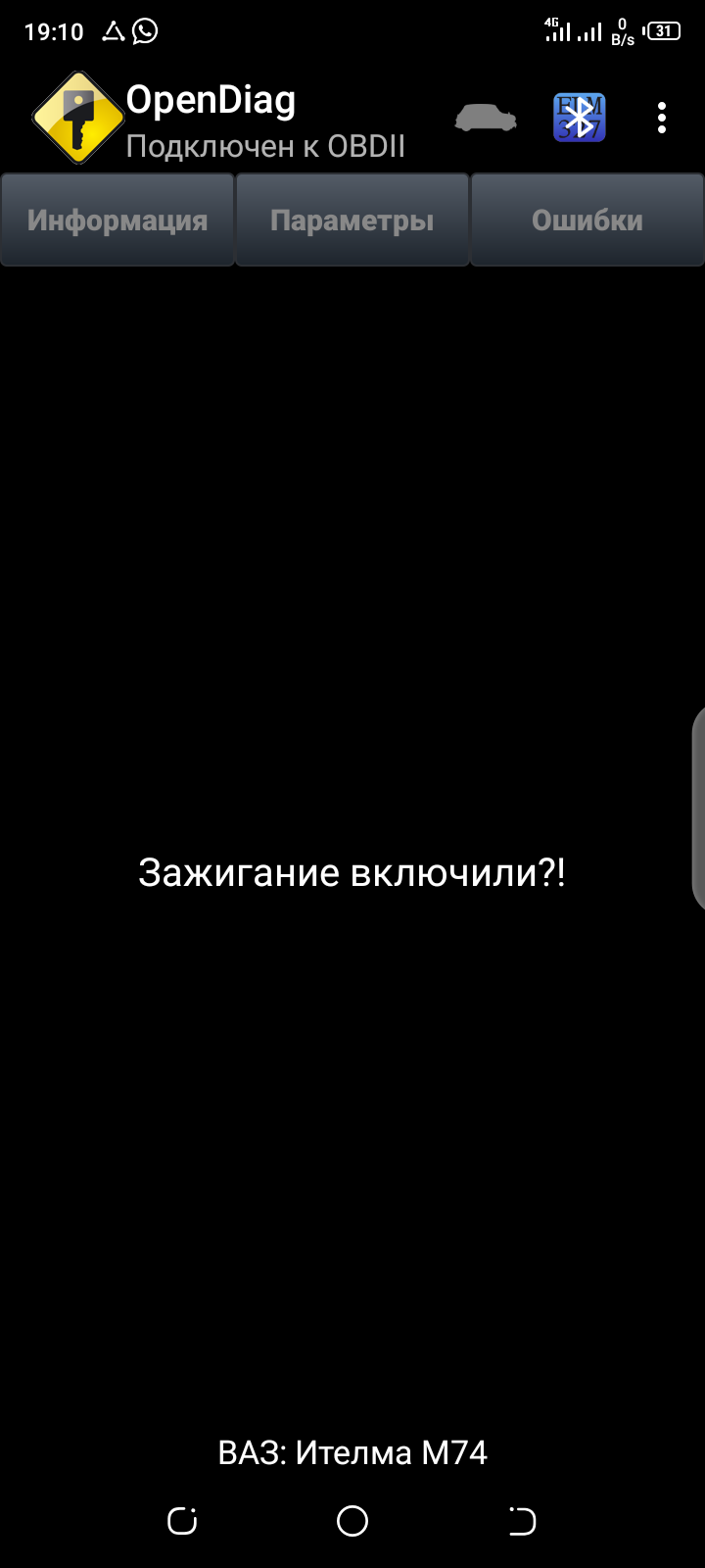

АРКАДИЧ, хрень какая то  :wacko2: и переустанавливал прогу, и телефон перезагружал. другой прогрц подключается нормально  :diablo:
Выбери в "выбор блока" автоопределение , если подключится должно показать иденты блока ... какой показвывает
Или пробуй М74 КАН

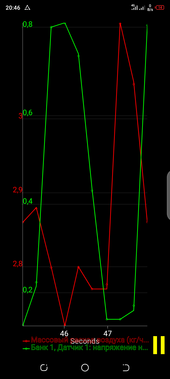

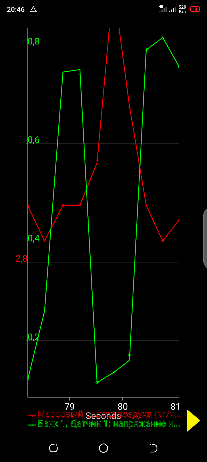

вовочка, С расходом у тебя полная белиберда  :wacko2:  ,
На незаведёной машине (зажигание квлючено) сними показания ДМРВ , пошевели косу и штекер , как изменятся показания ?
Отключи ДМРВ и смотри что станет с расходом .
Сними ДМРВ с корпуса воздухана .
Внимательно осмотри на предмет засорения , может какя шамина попала в возлушный канал датчика . Аккуратно продуй , можно промыть очитителем карбюратора и снова продуть .

АРКАДИЧ, дмрв ставили заведомо исправный и без воздухана - всё тоже самое. при этом ещё пробовали дк1 отключать, пропуски так же были, но совсем редкие и двигатель не так колбасило, но все равно не то.
со штекером и косой завтра попробую.

Аркадич, велкам!
« Ответ #803 : Декабря 23, 2023, 18:37:06 »
вот почему вчера программа подключалась, а сегодня не в какую?
Смотри в настройках блютуз , у меня вай-фай и часто требует подключение именно в меню устройсвт на телефоне .

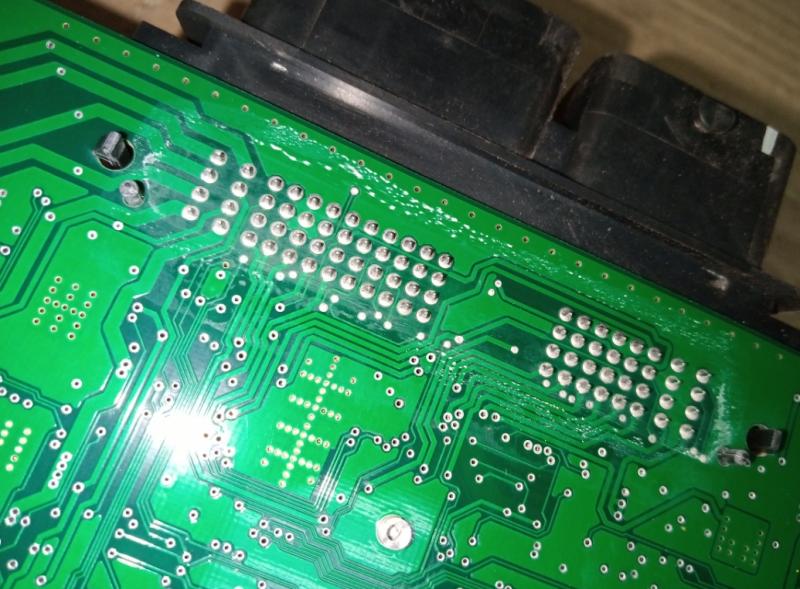

Крайний вариан (самары этим в общем то не болеют) - вскрыть ЭБУ , осмотреть на предмет попадания влаги (анифриза) , особенно с тыльной стороны платы .
Блок всрывается легко , но чтобы снять плату с задней крышки ... надо удалить заклёпку по центру платы .
Если есть следы влаги (да же высохшие подтёки , разводы) промыть и просушить плату , проверить блок на машине (можно без корпуса)

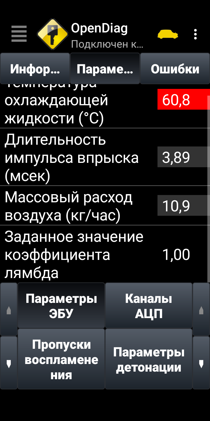

подключился ... просто через обд2.. пропуски при подключении через обд не отображает.
У меня автоматом(без выбора) подключается к нужному блоку  :pardon:
Парамерты соответсвенно видит как положено , в том числе и пропуски  :pardon:
Редко пользую сканером в телефоне и забыл  :fool:  :blush:
Графики можно открыт прямо в парамертах - короткое нажатие на строку с параметром и открывается график .
:hi: на автоопределении пишет "тип ЭБУ не определен", подключается только через обд2.
манипуляции со штекером дмрв провел, график смотрел на другой программе, на шевеление и дергание косы никак не реагирует. щас буду ЭБУ снимать....

« Ответ #809 : Декабря 24, 2023, 11:58:00 »
внешне всё нормально, только белый налет вокруг места пайки ножек штекеров. но это, я так понимаю, от процесса пайки. на всякий случай пошеркал зубной щеткой...
