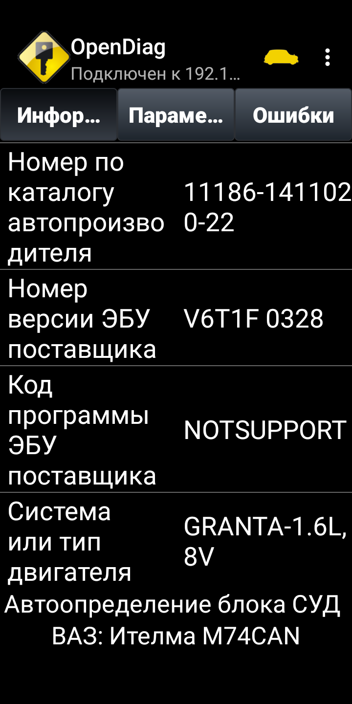

а кроме ОпенДиага есть ещё какие программки толковые? мне просто не нравится уже то, что подключение только через обд идёт, а не через протокол  ЭБУ.
На смартфон - самая толковая для ВАЗ .

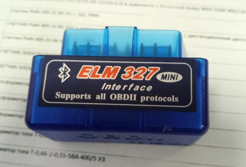

Адаптер (ЕЛМка) у тебя какой (модель , фото) ? Может ещё и ИММО(имобилайзер) мозг пудрить .
Если авто подключение у тебя идёт с определением ЭБУ , то норм
елмка китайская, 327 вроде, фото завтра. в первый раз же она подключилась со второй попытки при ручном выборе модели ЭБУ. а сейчас только через обд и информацию, как скрине не выдает. автоопределение вообще не подключается.

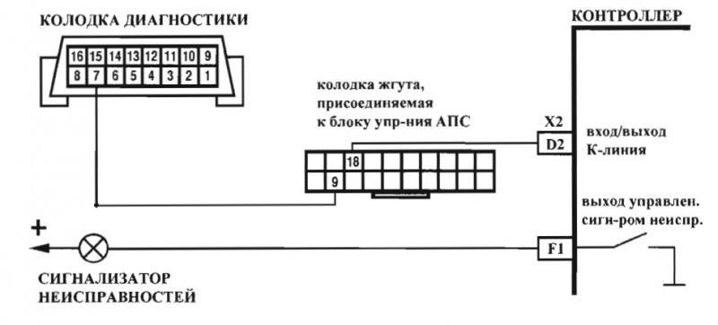

АРКАДИЧ, так я и поискал сначала  :ok: написано справа от руля под консолью, но там ничего нет. есть какая-то коробочка слева под панелью, вот только такой разъем с мелкими проводами не помню....
вроде это он и есть..... 9 и 18 провода отрезаю за разъемом и соединяю?
а соединять то какие провода? со стороны разъема или со стороны из-под панели? текст везде под копирку, на видео вообще перемычку в разъем пихают....  :pardon:

Не рыскай где попало , читай там где надо ссылка и НЕ ТОРОПИСЬ РЕЗАТЬ ПРОВОДА
Сначала сделай как сказано выше ,  если иммо активирован машину ты не заведёшь . Перемычку поставить и пробовать подключится .
А по схеме как думаешь ...
понял, это мы исключим иммо из цепи диагностического разъема.

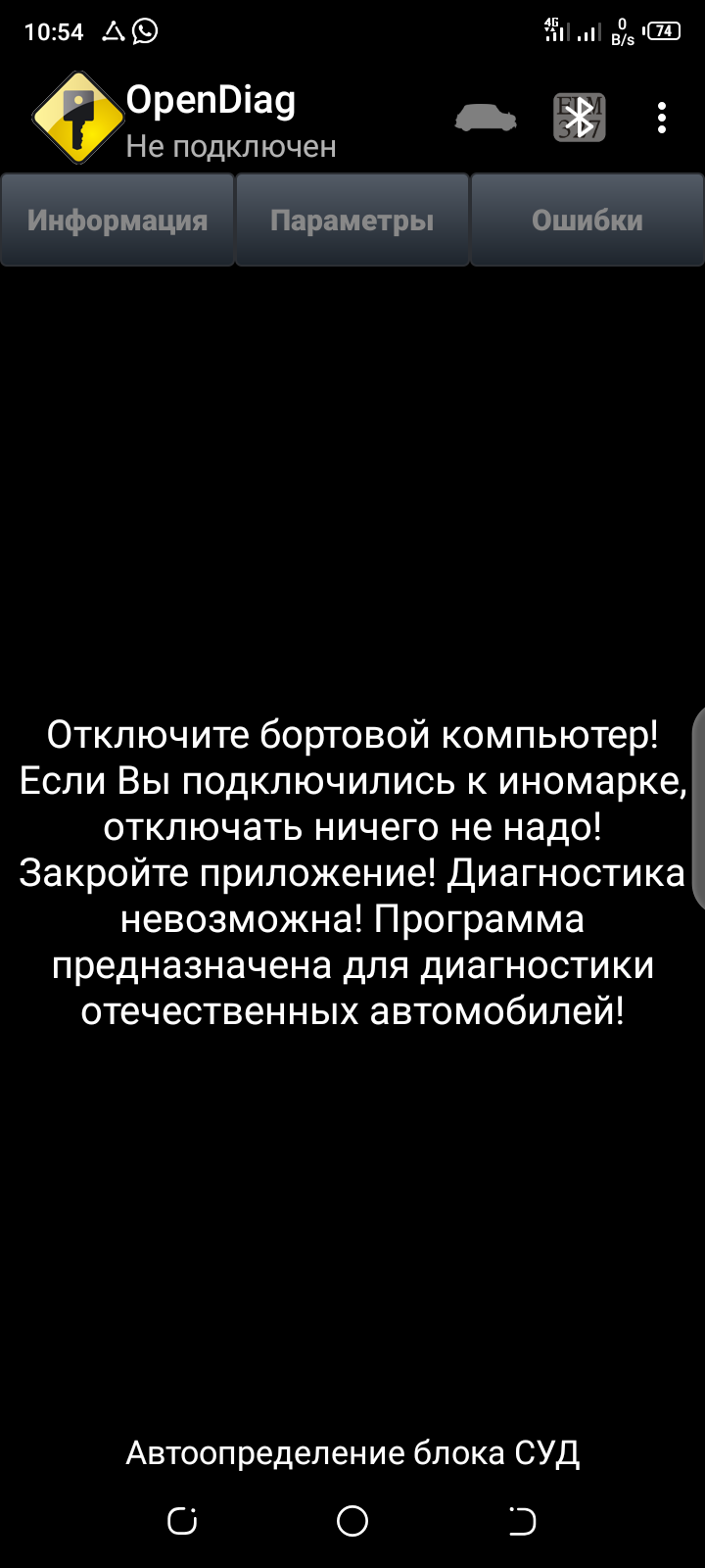

АРКАДИЧ, снял разъем с иммо, замкнул контакты. машина заводится, элмка не подключается ни одной программкой. моей программкой вообще не подключается, опендиаг выдает
БК отключал - без изменений!
втыкаешь разъем на место, элмка подключается через мою программку, опендиаг вообще никак не подключается.

Где фото ЕЛМ-ки твоей (марка , модель) ? Не все они адекватно работают с заводскими протоколами .

ИММО у тебя не активирован , можно (нужно) отрезать провода от разъёма ИММО и соединить их (со стороны косы на ЭБУ)
Если и после этого не свяжется с ЕЛМ , проверить К-линию до разъёма на ЭБУ на обрыв .
Контакты именно те перемкнул и надёжно ?
да  несколько раз шевелил, проверял, переподключался.
проверил элмку на двух уазиках. на одном с ЭБУ "сделано в Болгарии" не подключился, на втором, с микас11 подключился, но только через обд, автоопределение или выбор конкретного блока не работает.
