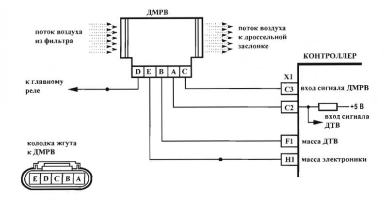

4,9В есть на двух разъемах.
Хм , на выходе ДТВ да , там 5-ти вольтовая подтяжка с ЭБУ , а вот на ДМРВ откуда напруга  :pardon:

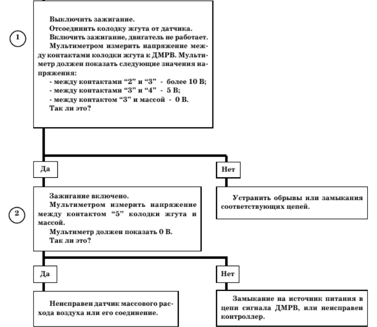

Я же тебе давал ссылка на заводской мануал по диагностике (ДВРМ смотри с 94-ой страницы )
  • Сообщений: 2312
Аркадич, велкам!
« Ответ #820 : Декабря 24, 2023, 20:09:43 »
посмотрел с телефона по быстрому - все упирается в плохой контакт или повреждение проводов....

« Ответ #821 : Декабря 24, 2023, 20:12:20 »
да, в двух гнездах 4,95В... получается на С не должно быть напряжения?
Аркадич, велкам!
« Ответ #822 : Декабря 24, 2023, 20:40:36 »
вовочка, Откуда (по схеме) на входе при отключенном разъёме ДМРВ напруга ? Ты схему не видишь или читать ни х..я не хочешь   :fool:
