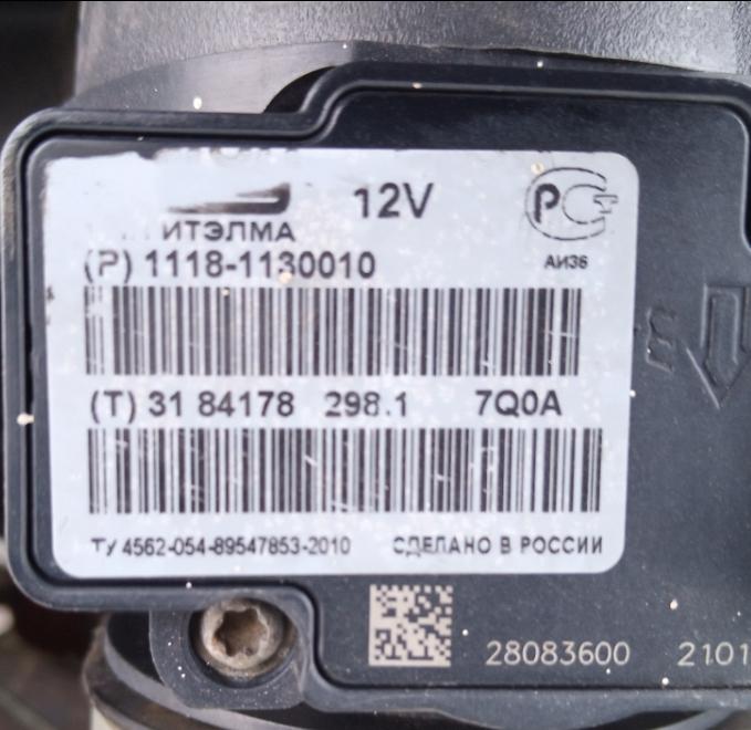

АРКАДИЧ:hi:
какой аналог лучше брать? вычитал, что оригинал сейчас не производят.
Аркадич, велкам!
« Ответ #767 : Декабря 03, 2023, 19:18:45 »
вовочка, Всречный вопрос ... чем не нравится родной ?
Вообще то оригинальный изначально Siemens ссылка Ну можешь воткнуть и Элкар ссылка
  И к сведению - пропуски в одном из цилиндров не могут быть из за барахлящего ДМРВ  :ok:  Не там копаете   :fool:

теоретически подготавливаюсь
 вовочка,  К этому  ДМРВ теории мало , нужно ещё и апратное обеспечение - осцилл .
Этот агрегат частотный (меняется чстота) а не амлитутдый (меняется напряжение) как предыдущие  :pardon:

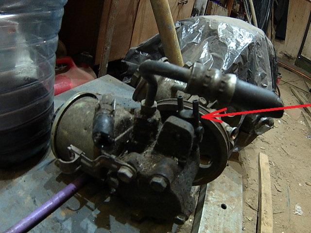

Чо ет за хрень ?

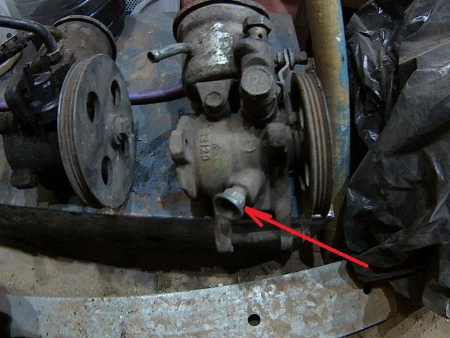

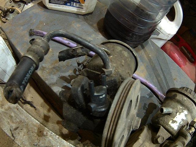

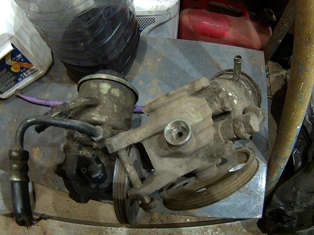

Чо ет за хрень ?
мвп,  Япона Мать  :biggrin:  Вакуумный клапан - регулирует  обороты движка при работе ГУР .
На левом (на твоём фото) насосе клапан целиком , на правом остатки от него
Аркадич, велкам!
