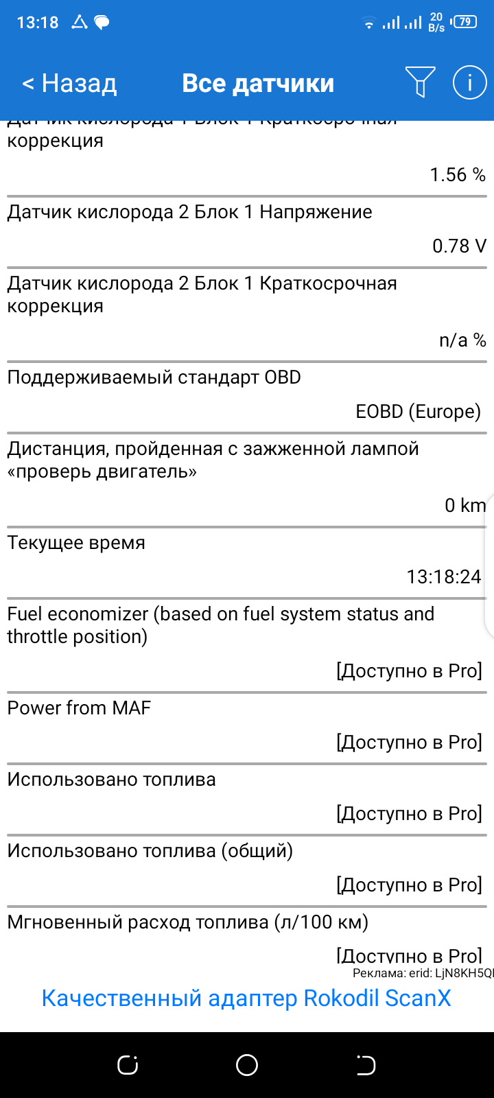

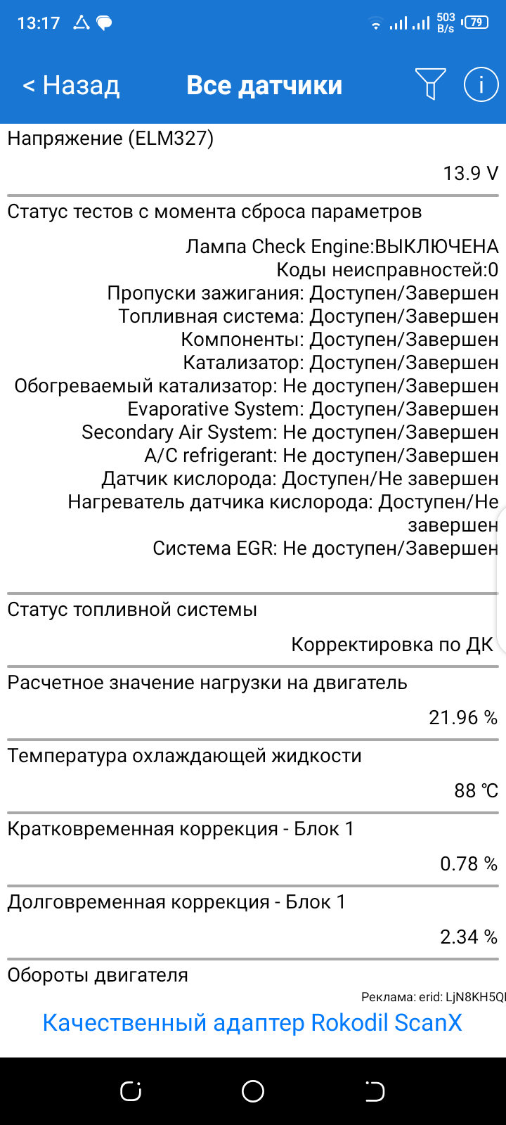

АРКАДИЧ, да как сказать, пока не до этого, ездит, да и ладно, на работе проблем - за две оставшиеся недели года нужно сделать все, что не сделали за 11 месяцев  :pardon:. свою элмку подключал, выдает такое, не  знаю, несёт ли это какой смысл. как по мне, так дело в ЭБУ, ибо проверено все что можно, кроме шкива и самого ЭБУ.
вовочка, Я буду краток и жесток - засунь эти данные ... ну сам понимаешь  :pardon: Тебе дан конкретный список чего и как  :ok:

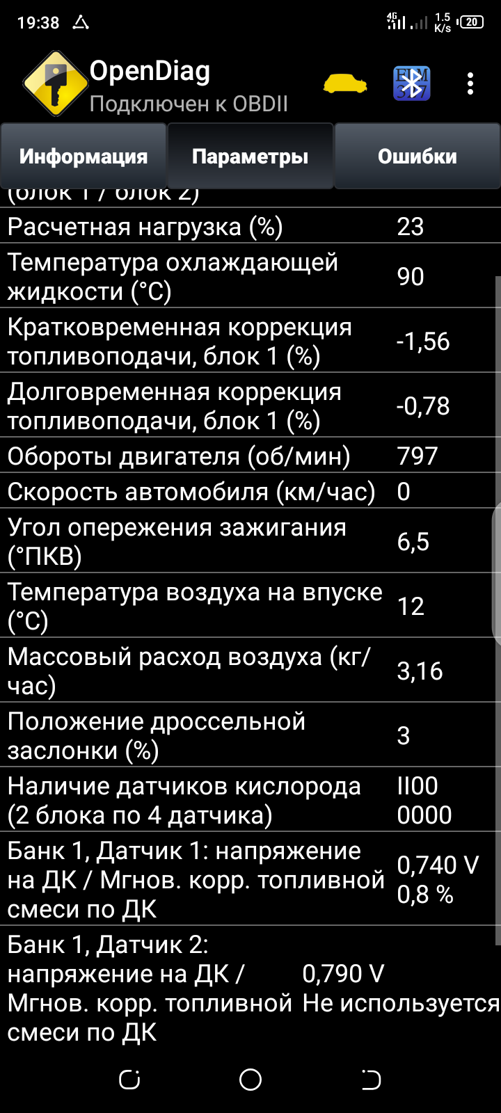

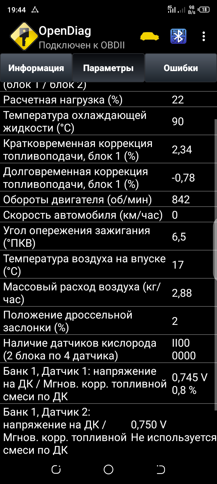

Я же тебе кидал  ссылка на типовые(норма) параметры для М74
Непонятки с массовым расходом  2,8 кг/ч (норма 7 – 12)
При этом коррекция в минусах - 0,78 (норма 1.00 ±0.02)
Похоже на подсос (или умер ДМРВ) там где я писал + через клапан адсорбера .
Отключи ДМРВ , сними гофру с дросселя , заведи машину (двигатель прогрет) пусть работает на ХХ и заткни плотно ладошкой дроссель .
Слушай что будет -  шипит ли где (сосёт воздух) , глохнет/не глохнет , как глохнет/продолжает работать .

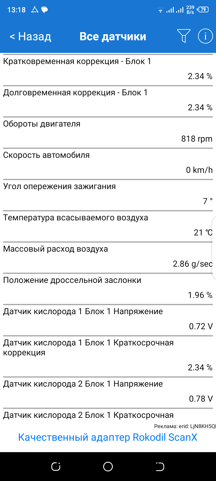

это просто наскринил,
И не надо все подряд параметры в куче , выбирай те которые я писал выше
Ну так выведи показания ДК1 и массвого расхода в графиках , подожди пока полностью прорисуется , сделай скрин и сюда кидай .
Так же и с пропусками , выбери в параметрах пропуски (но не пропуски критичные для нейтрализатора)воспламенения 1/2/3/4 цилиндр

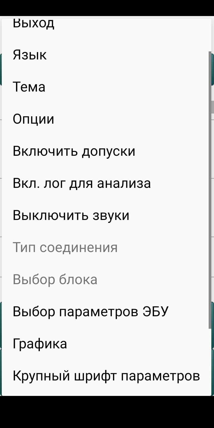

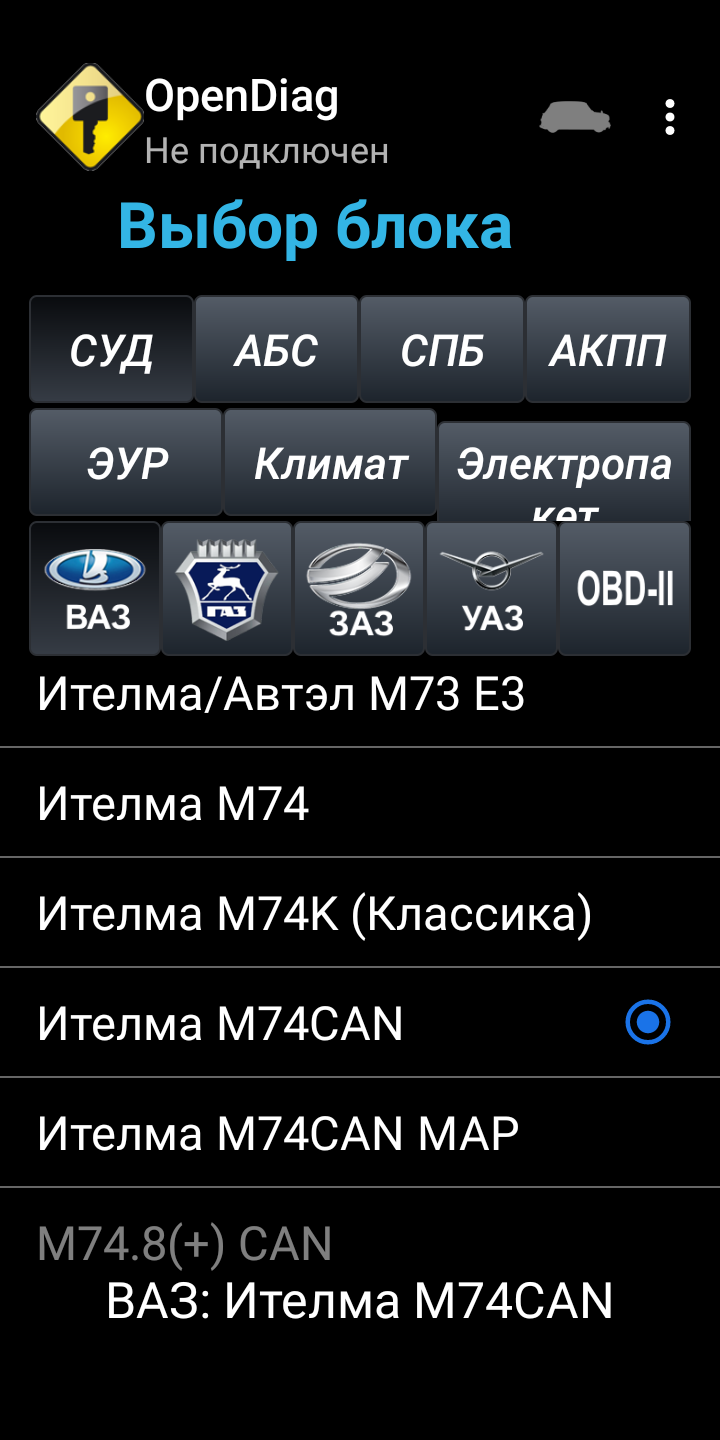

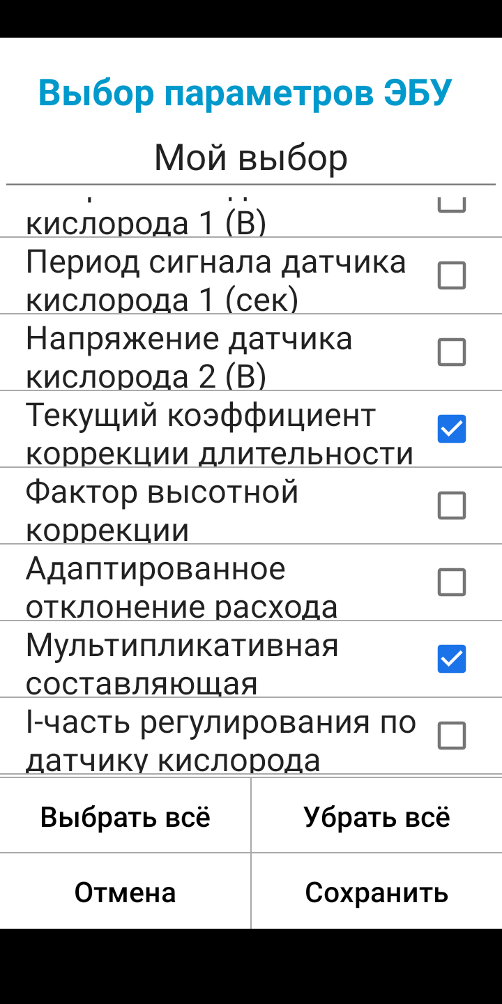

Заходишь в прогу , давишь на три точки в правом верхнем углу экрана , выходит такая менюшка
Жмёшь на выбор блока ... вылазит такое и выбираешь какой тебе нужен
При автоматическом (автоопределение ЭБУ) подключении может подключится по общему протоколу OBD/ОBD2 .
То параметры могут быть кривыми и доступен не весь функционал :pardon:
Так же и с наборов параметров ... три точки ... выбор параметров ...

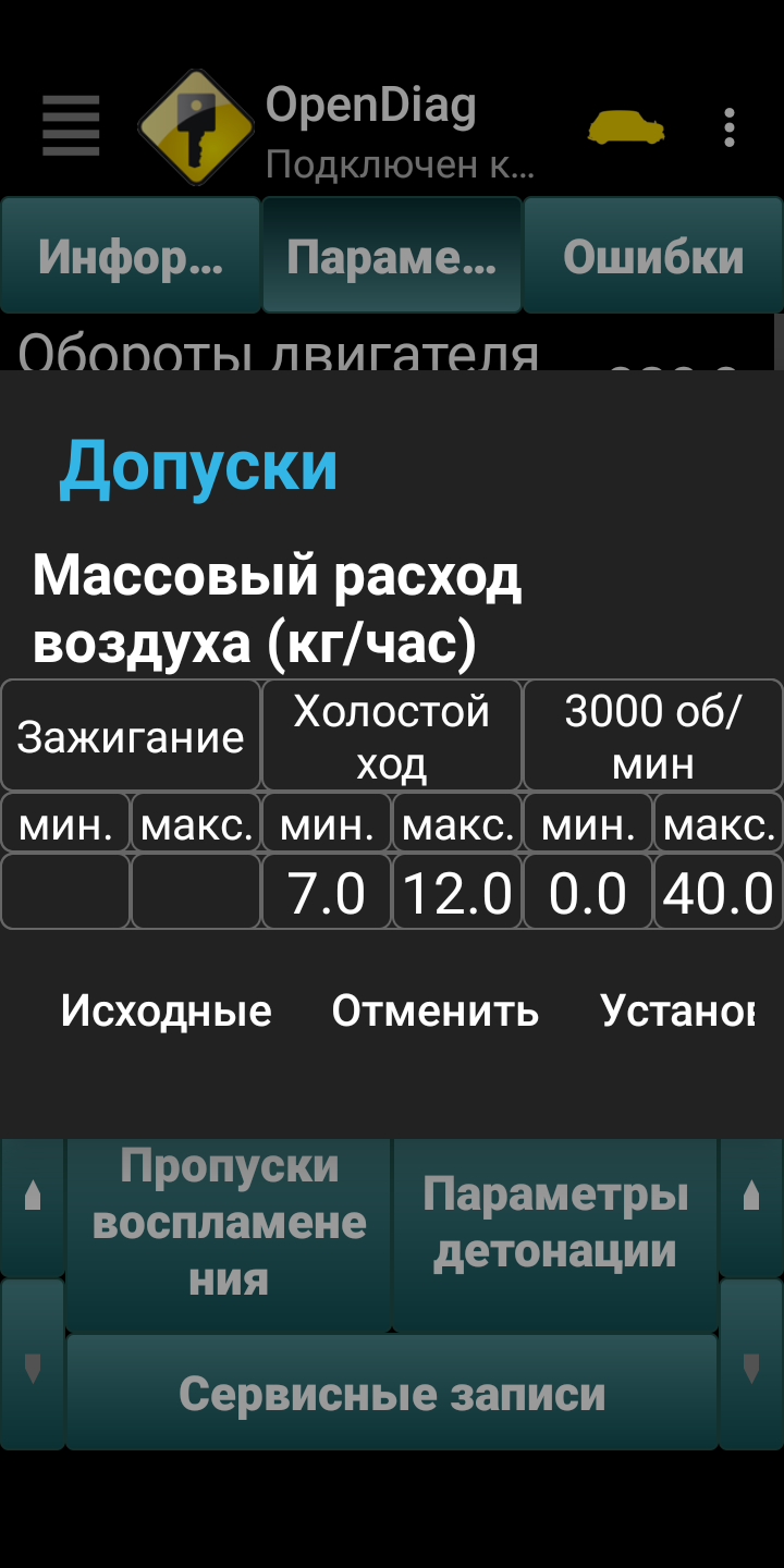

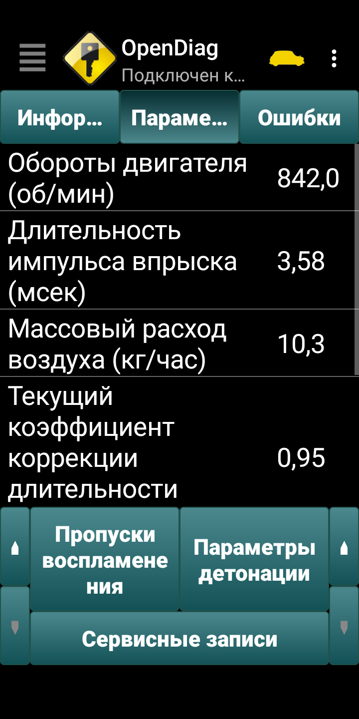

И смотрим что нужно . Вот к примеру как выглядит исправная машинка (массовый расход и коррекция)
Что бы посмотреть в норме параметр или нет , наживаешь на графу с парамером и видишь допуски

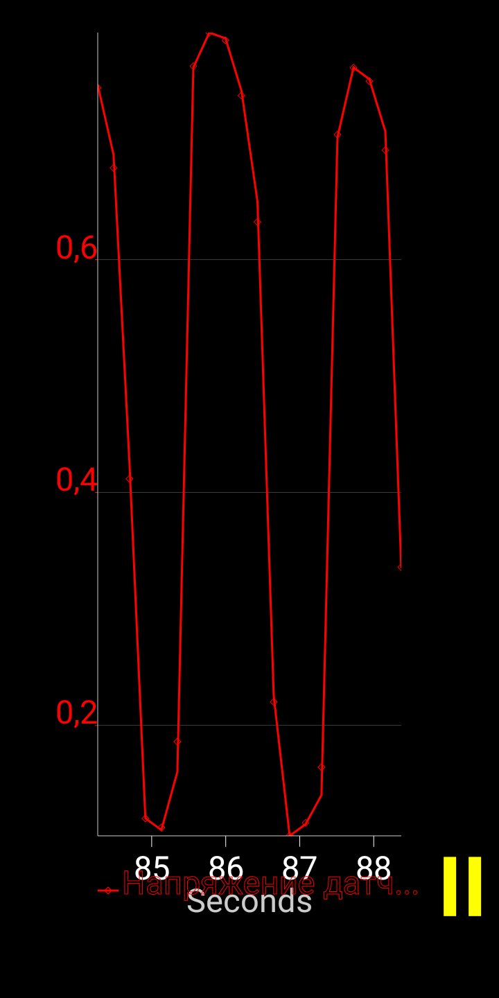

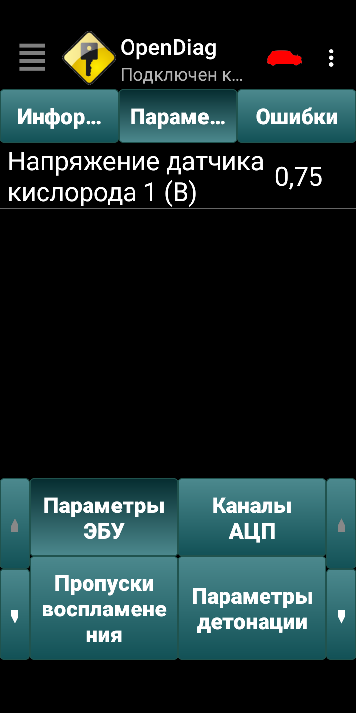

Что бы получить график - три точки ... выбор парамеров ... напряжение ДК1
Жмёшь на машинку рядом с точками ... и картина маслом
У тебя на скринах немного другой интерфейс , видимо пользовался автоопределением блока (ЭБУ) и таки подлючился по OBD2

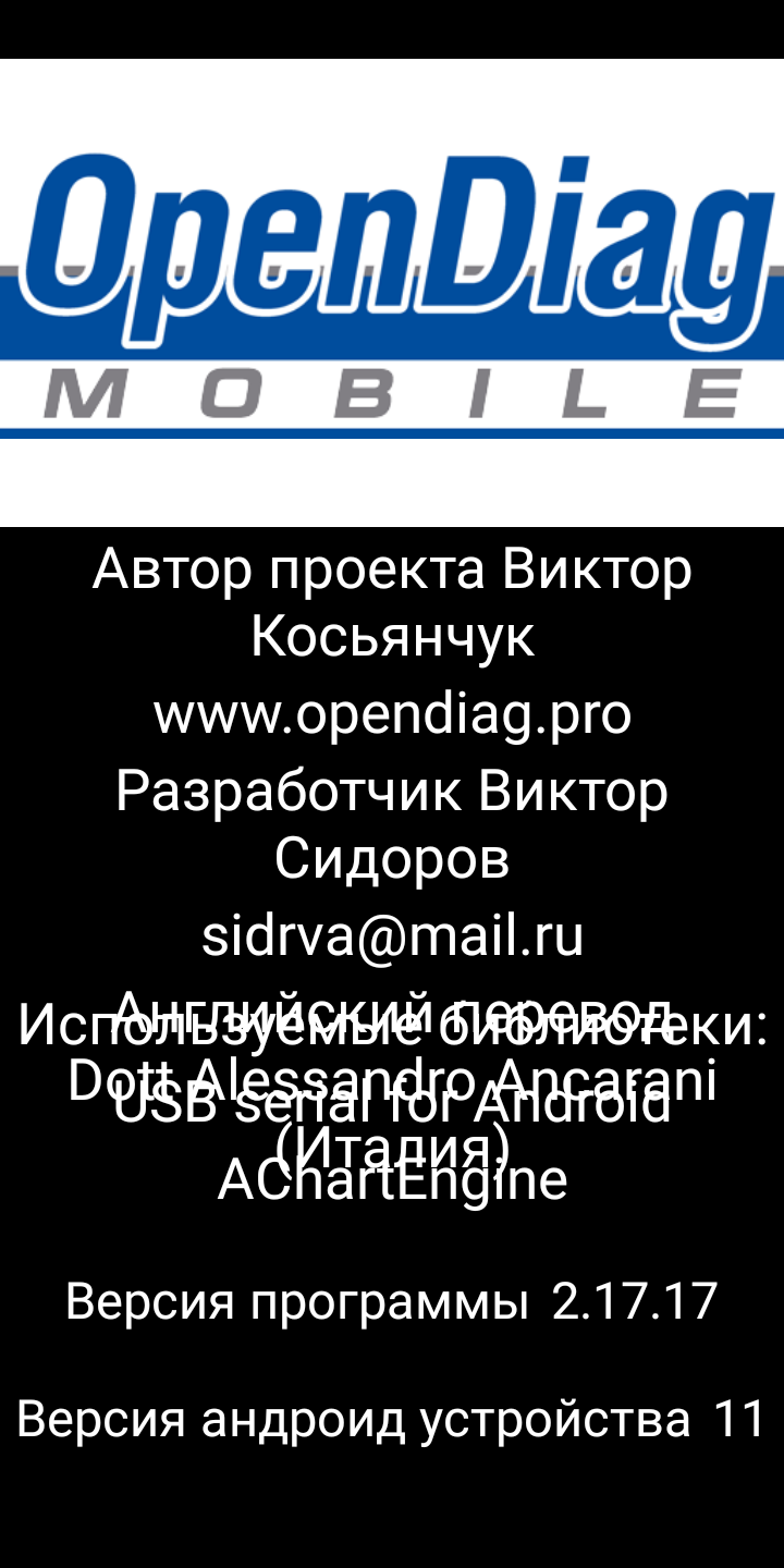

Или другая версия программы , у меня 2.17.17 на 11-ом андроиде .
