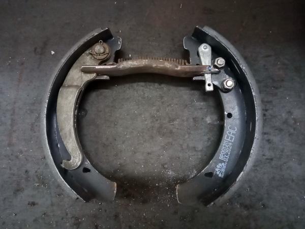

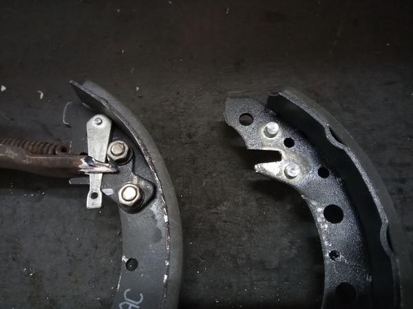

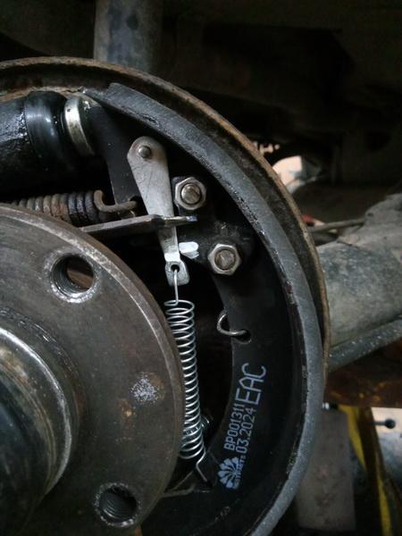

На старых Фольцах и Шкодах система поддержания зазора в задних барабанных тормозах до гениального проста и надёжна  :good:
В чём убедился сам за время владения Шкодой Фелицией . Вот и решил перенести немецкую механику на свой тазик .
И не я один такой "умный"  :biggrin: , в инете полно колхоза на эту тему ссылка  :ok:
Изначально было решено поставить всё от VAG (Ауди 80, 100, Гольф 2, 3 и многих других).
Так и сделал , собрал , попробовал , не понравилось ... клин отрабатывает не внятно , ручник так себе .
Видимо китайские (оригинала в наличии не было) распорки не отличаются правильной геометрией :diablo: Подварил , допилил , стало лучше , но всё равно не айс .
Плюнул и собрал всё на родных колодках , с  VAG-овских был взят только клин , пружинка к нему и упорный башмак с колодки .
Кто то колхозит и упорный башмак , но поскольку в наличии есть оригинал , просто перекинул на свои колодки .
Предупреждаю сразу - ВЕСЬ КОЛХОЗ ДОЛЖЕН ПРОИЗВОДИТСЯ С НОВЫМИ БАРАБАНАМИ И КОЛОДКАМИ !
Далее в картинках ...
Переносим башмак с  VAG-овской колодки на ВАЗовскую ...
Дорабатываем распорку под клин так , что бы при сборке колодка и клин одновременно упирались в концы пазов . Клин при этом должен быть поднят максимально возможно .
Собираем ...
Ставим на место  , метим клин относительно колодки
Одеваем барабан , жмём на педаль тормоза несколько раз
Снимаем барабан , смотрим на сколько упал (не упал) клин .
При правильной доработке распорки , клин должен упасть на 2-3мм .
Если это не так , дорабатываем в +/- глубину пазов на распорке .
