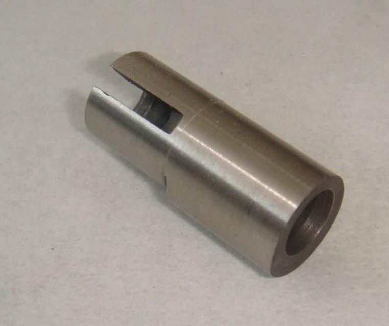

по ходу у тебя там сборная солянка . Либо ротор планетовкий и кулачок юпитерский , либо кулачок планетовкий на юпитерском
да я уже понял, что мне как всегда "повезло"  :pardon:
В принципе устраняется как два пальца ... довернуть кулачок по ходу сместив паз на нём в нужную сторону . При помощи сварки , болгарки и напильника ... пол часа работы
думаю.... это же надо крышку снимать и статор, иначе шпонку не вставишь...
пластину "свою" сделать, тоже епля...
может все-таки бесконтактное замутить? мне сейчас товарищ нахваливал, он на Яву делал...
мне другое интересно... почему оно вдруг сбилось? вибрация - понятно, но настолько!? да и с непоступлением смеси в цилиндр вопрос открытый остается...
вовочка, Какая нах шпонка  :fool:  Всего то ...  открутить болтик , снять кулачок и перепелить паз НА КУЛАЧКЕ

Какая нах шпонка    Всего то ...  открутить болтик , снять кулачок и перепелить паз НА КУЛАЧКЕ
оно вытаскивается, а шпонка остается? я уже не помню, пять лет назад собирал (ну не было у меня в детстве ижа!!! сразу на Урал сел  :russian_ru: )))
 вовочка,  Да нет там шпонки ... ну сними кулачок и увидишь  :biggrin:
да я открутил, а цуко не вытаскивается...

не вытаскивается...
вовочка, Дык приржавело  :biggrin: брызни ВД-шкой , раскачай аккуратно легкими ударами с разных сторон и вынется  :ok:
