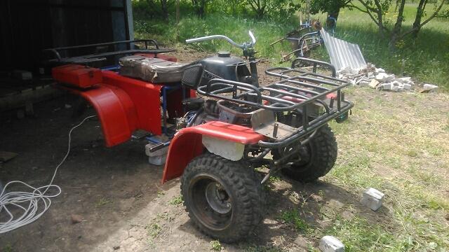

Идея о создании квадроцикла своими руками возникла у меня давно. Причин тому множество: высокие цены на брендовые квадроциклы, наличие практически всех комплектующих на разборках автомобилей и наконец это просто интересно.
Схем самостоятельного строительства квадроциклов превеликое множество. Чаше всего любительские модели базируются на каком-то автомобиле либо мотоцикле. Наиболее популярной базой считаются автомобили Ваз и мотоциклы Днепр.
На фотографии самодельный квадроцикл сделанный мною.
Внешне квадроцикл уступает своим “фирменным” иностранным собратьям, но технические характеристики вполне хорошие.
Бюджет постройки был ограничен поэтому было принято решение собрать его моно приводным, а так как хотел квадрик по мощнее на двух человек и желательно тянущий к тому же и не большой прицеп двигатель был взят от мотоцикла Днепр. К тому же, конструкция его проста и хорошо изучена.
При постройке рамы сия чуда было перекроено 3 различных рамы от различной мототехники (зим 350, днепр, рысь 2)
Тормоза взял от Ваза.От него же был взят и задний мост.
Руль с мотоцикла. Дешево и удобно.
Колеса от российского квадроцикла Рысь 350 с шинами я-419 R-12

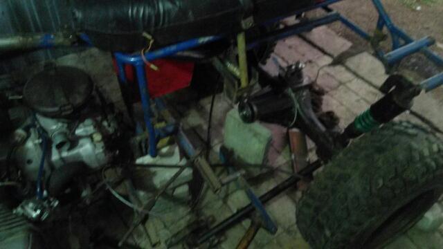

ОТ РАМЫ БЫЛА ОТРЕЗАНА ПЕРЕДНЯЯ ЧАСТЬ И ПОЛНОСТЬЮ ВСЯ ПРОВАРЕНА И УСИЛЕННА. ПОСЛЕ ЧЕГО ВОССОЕДИНЕНА СО СРЕДНЕЙ ЧАСТЬЮ ДРАМЫ ДНЕПРА И ЗАДНЕЙ ЧАСТЬЮ ДОСТАВШЕЙСЯ МНЕ В НАСЛЕДСТВО РАМОЙ ОТ ЗИМА

а далее самое интересное это подгонка передних ступиц ваза (классика) передних колес (пришлось заказывать адаптеры у токаря) и всего оперения от зима

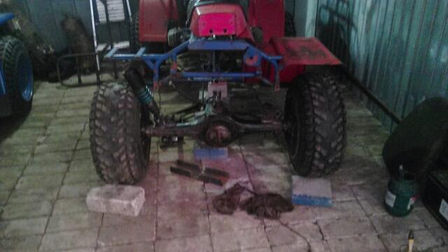

следующим этапом была обрезка моста ваз. но перед этим снова пришлось ждать токаря а точнее флянцы от него для крепления колес и понимания на сколько  все же нужно урезать  для получения идентичной колеи как на передней оси

и вот состоялась урезка моста и приварка на свои места необходимых узлов

но и естественно прикидка его на родное место

ну и долгожданная сборка
