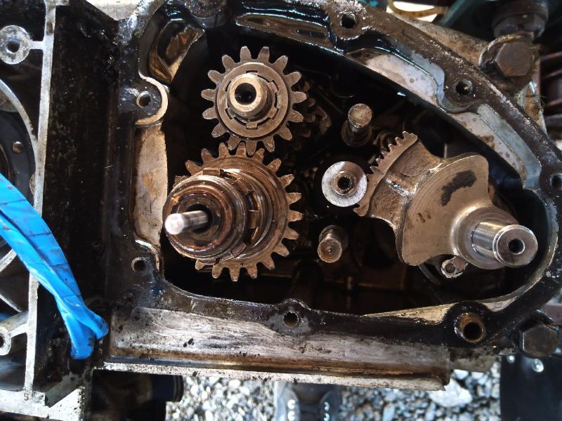

АРКАДИЧ, вот этот сектор идёт вместе с правой крышкой и упирается в шайбу на валу рядом. а шайба вроде как набита туго. или её надо сковырнуть и все пойдет?
простой квадроцикл из ИЖа
« Ответ #213 : Июня 09, 2020, 19:43:38 »
вот этот сектор
вовочка,   Это не кик , а переключение передач и он в правую крышку ни как не заходит . Это уже кробка , а вал в крышке коробки .
И ... чо ты там забыл , каким боком коробка к сальникам на колене ?

просто смысл в том, что я хочу с двух двигателей и кпп собрать один нормальный, чтобы больше туда не лазить, поэтом хочу все разобрать, продефектовать...
и что все-таки с этой шайбой делать? она мешает!
« Ответ #215 : Июня 09, 2020, 20:27:40 »
Стягивай аккуратно , она регулировочная  осевого люфта копирного вала . Если не собираешься колоть движок (картер) оставь коробку в покое .
Я так понял что второй двиг у тебя с инвалидки , а это двиг ИЖ 56 модернизированный для С3Д .
Там коробка может быть усилинная (модуль зуба крупнее) и передаточные другие чем у планеты . Так что смотри  и сравнивай шестерни .
 Если таки соберёшься колоть  внимательно изучи порядок разборки и сборки коробки .
Не верно установишь копирный вал по отношению к сектору переключения ... напутаешь с передачами .
Болгаркой ее болгаркой .
Регулировочная шайба . Или две . Может и три . Должна просто сниматься . Х.з. чо ее там так втерло .
Вообще то в планете нефиг в коробке лазить , посмотри только втулку под валом на который звезда ставится , она больше всего изнашивается .
вроде одна и толстая, попробую съемником.
