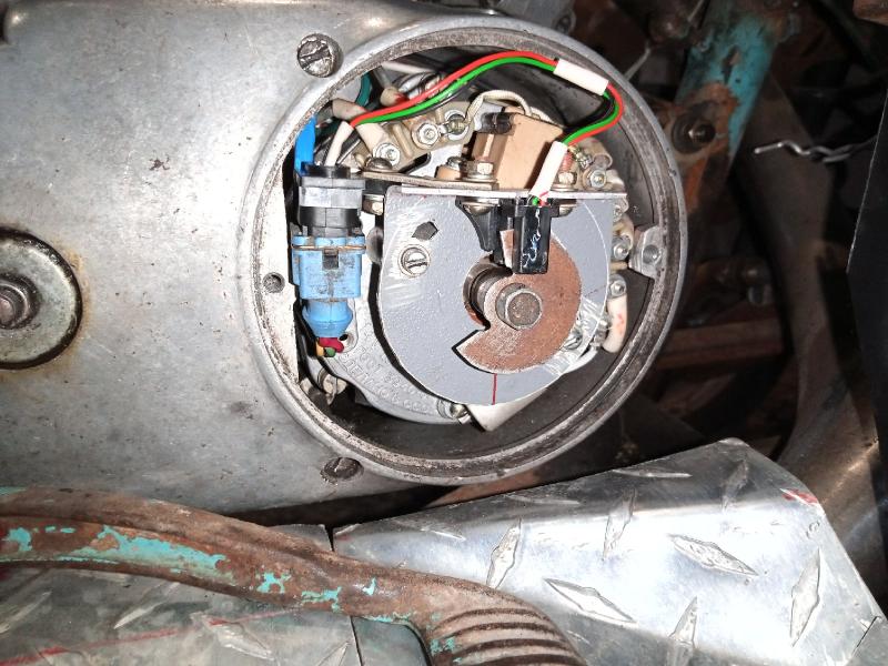

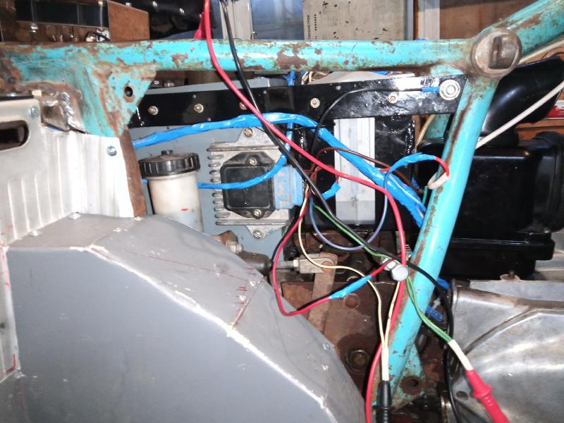

собрал бесконтактное, благо все было в наличии вплоть до девятошной проводки. настроил, искра бьет, на себе проверять не стал  :biggrin:
но вернулась старая проблема - не поступает смесь в цилиндр. после продолжительного дергания кикстартера (он уже даже подклинивать начинает) свеча сухая. залил шприц бензина, ввернул свечу - завелся, сделал три-четыре оборота и заглох.
вчера, когда заводился и хоть как попало, но работал, если подставить ладонь к карбюратору, до иногда вылетала смесь.
притащил другой карбюратор, который когда-то ставил на Урал, разобрал продуть, во время сборки выпала игла поплавка, искал полчаса, время уже много, бросил. завтра поменяю карб, чтобы убедится, что дело не в нем и наверное надо смотреть ЦПГ. уж очень мне нравились одиночные металлические блямкания....

товарищи, какой диагноз? или после замены карба видно будет?  :wacko2:
простой квадроцикл из ИЖа
« Ответ #179 : Июня 01, 2020, 10:03:38 »
Владимир. :hi:
 Состояние колец?
 Сальники целы?
 Стартер тяжело продавливается ногой или как сопля?
 В карбюраторе бензин есть?
Иголка -заслонка целые?
Обогатитель есть в карбюраторе, Работает?
Первый пуск делается с прикрытой заслонкой карбюратора. То-есть с обогащенной смесью. Можно ладошкой вход воздуха прикрыть.
Мотор "ИЖ планета"  такой мотр, что нечему там ломаться и загадок нету. Если искра хорошая, на месте 3,5 мм от верхней мертвой точки, бензин первачок - ну он не может не работать. Даже теоретически.
