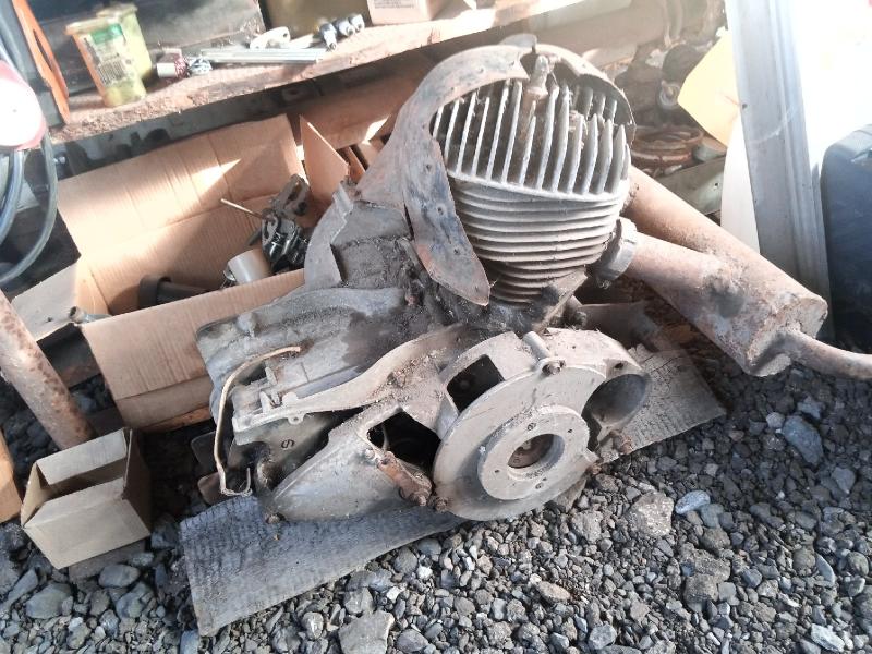

« Ответ #182 : Июня 01, 2020, 15:48:05 »
пока ковырялся с карбом, батя припер донора  :pardon:
последний раз заводился 30 лет назад, я даже смутно помню этот момент.
вот думаю, а не перебрать ли его и воткнуть?!?

Надо было начинать с полной ревизии мотора. Он легко разбирается, коробка отдельно.  :good:

  • Сообщений: 2315
простой квадроцикл из ИЖа
« Ответ #190 : Июня 02, 2020, 20:26:46 »
Без масла небось ездили. Заодно и цень небось растянулась.
ну у мота судьба сложная, его просто в свое время по случаю за символическую цену взяли просто так, потом моя квадроидея его накрыла. видать остаточного запаса прочности только и хватило на пробные покатушки. некоторые грешат на 92-й бензин, вместо 80-го, хотя у многих работают без проблем.
